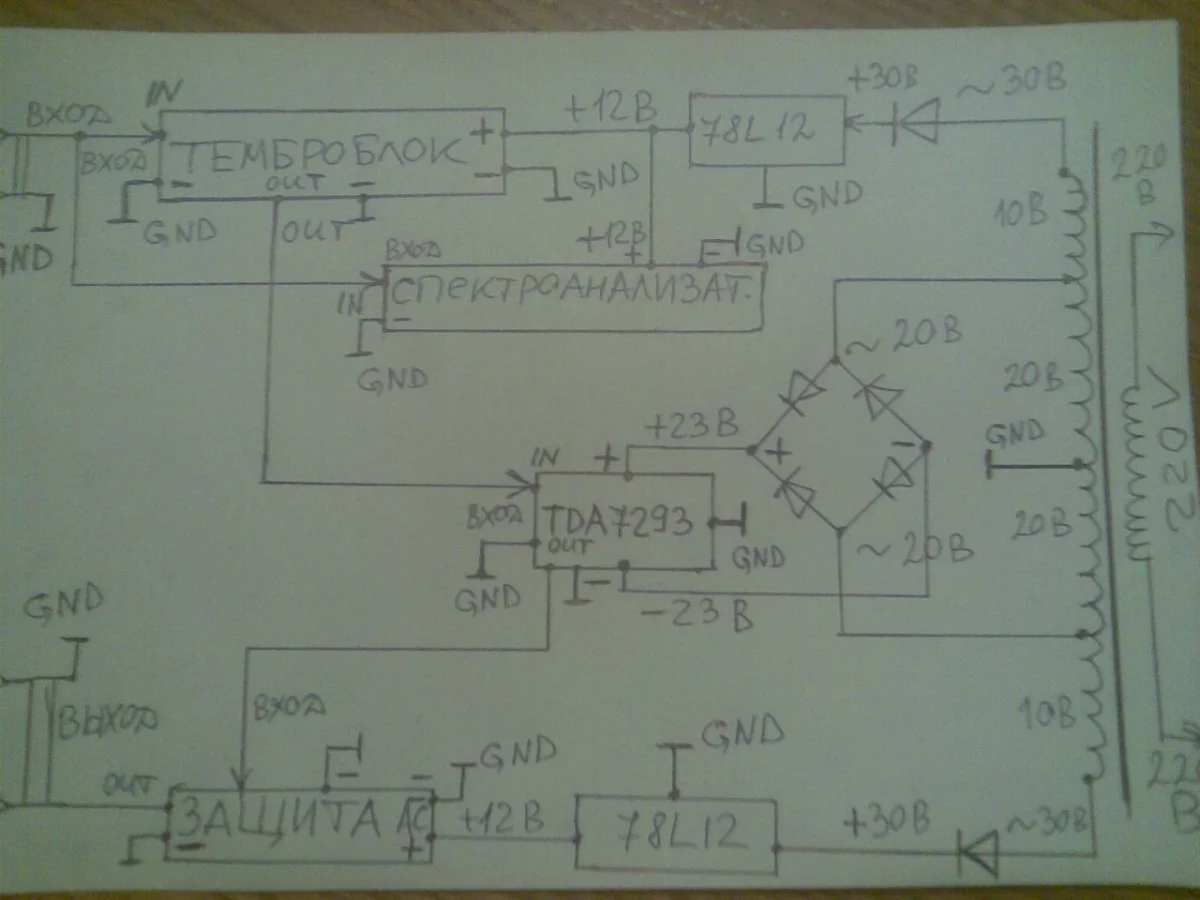

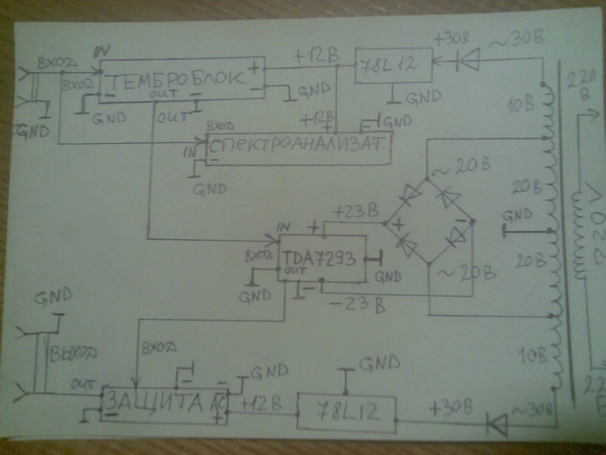

Вобщем вот сижу, пытаюсь развести питание по узлам. Задумка такая- чтобы питать всю конструкцию от одного транса: основной УНЧ на 7293 от одной вторички (+\- 23 В), а остальные блоки- Темброблок, Спектроанализатор, и Защита АС - от другой вторички ( понизить с 30 до 12 В), так как все эти узлы питаются от + 12 В ( однополярного) . Но как это все правильно подсоединить, чтобы всё фурычило???? Я вот нарисовал схему по питанию всех узлов ( в архиве). Только есть сомнения насчёт разводки земли для доп. узлов , откуда её брать ? По идее, земля должна быть общая для всей схемы, правильно ??? Тогда как это всё подключить, чтобы всё запитать от одного транса ??? Схема транса взята с оригинальной схемы. Жду помощи, друзья !!!
Всё, разобрался. Предыдущая схема мне кажется неправильной. Теперь вроде правильно нарисовал. Вся земля теперь в одной точке. Но только вместо выпрямительных мостов в доп. цепях - пришлось поменять на диоды, по другому не получается. Но может кто знает, как сюда влепить мосты- буду очень признателен!!!! Ну и хотелось бы чтобы вы проверили правильность такой схемы в принципе. Пока это общая концепция усилителя, так сказать схема подключения блоков.
Пардон за качество фото, пока нет норм. фотика. А в Кореле не умею рисовать схемы, там очень всё мудрёно как-то. От руки проще и быстрее. если что-то не видно- спрашивайте !!!!

Там же вроде транс выдавал 2х23 и 2х33 вольта после выпрямиловки и сглаживания
Ну да, ошибся немного - это я вместо 33 В написал 30- это имеется в виду 33 В. 20 и 30 В - до выпрямителя, соответственно . Пока я специально не добавлял всяких кондёров и т.д., чтобы понятнее было. Мне главное пока общая концепция питания. Кондёры , и всё остальное- потом будет )))))
2 х 33 - это слаботочка! Используется для запитки слаботочных цепей усилителя.
Уверен, я же сам этот транс видел, в нём 33 вольта используется для питаия выходных каскадов... А 23 для предварительных... Иначе бы не писали на нём 50 у....
-- Так я же так и хочу сделать - основной УНЧ 7293 питать от +\- 23 В, а доп. блоки- от вторички с 30 В, сниженным до 12 В. Я же там схему нарисовал в посте N. 30. Проверьте , правильная ли схема- мне больше ничего не нужно.
Ну ладно, а схема есть? Могу ошибаться.
Ну для родных ( Веговских) выходных каскадов может и норм., а для ТДА 7293 - этого будет много !!!!! Зачем об этом 100 раз повторять- 7293 я буду питать от +\- 23 В. Я это повторять больше не буду. Ну много для неё +\- 33 В !!!!!!!!!
Для 7293 +- 50 максималка, только радиатор является препоной.
