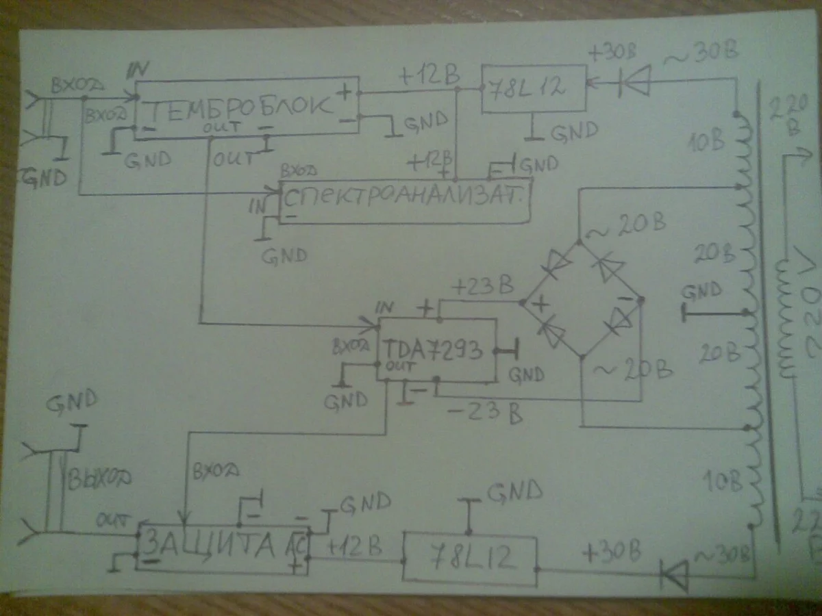

Переделка Веги под TDA7293
Всё правильно! Как решил, так и делай. Хотя вот что странно : у меня сейчас в ремонте находится сабвуфер TANNOY. Собран он на 2х 7294. Так вот питание там 2 х 45 ! И ничего. Работает отлично.
Может под нагузкой проседает? Я лично не питал 7294 больше 40 В, вот 7293 питал 45 вольтами.
Блин, ну товарищи, я же просто вас просил посмотреть схему- и сказать - ПРАВИЛЬНАЯ ОНА , ИЛИ НЕТ !!!!! :tehnari_ru_325: То есть мне главное знать - можно ли такую разводку питания использовать, или нет !!!! Пока мне ничего не надо больше ! Я пока хочу узнать, как правильно запитать доп. узлы !!!

Я имел в виду не оригинальную схему Веги, а ту которую я нарисовал- для нового усилителя на ТДА 7293. От старой Веги остался только корпус , транс, и радиатор )))))
Я ж и говорю - радиатор надо бы заменить, а TDA7293 - прекрасно работает на +-33 вольтах, да и 7294...

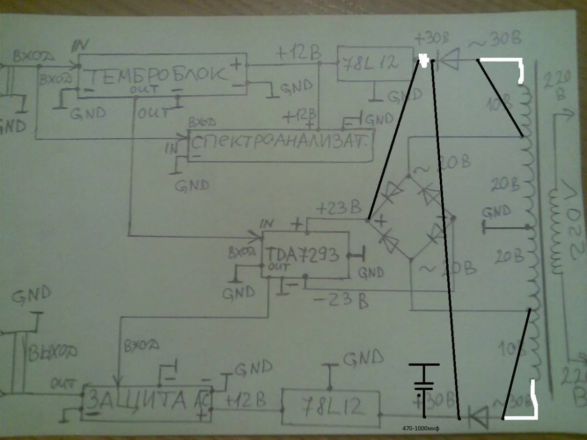

вот так будет правильно
а у 122й двухуровневое питание(пародия)на класс Н

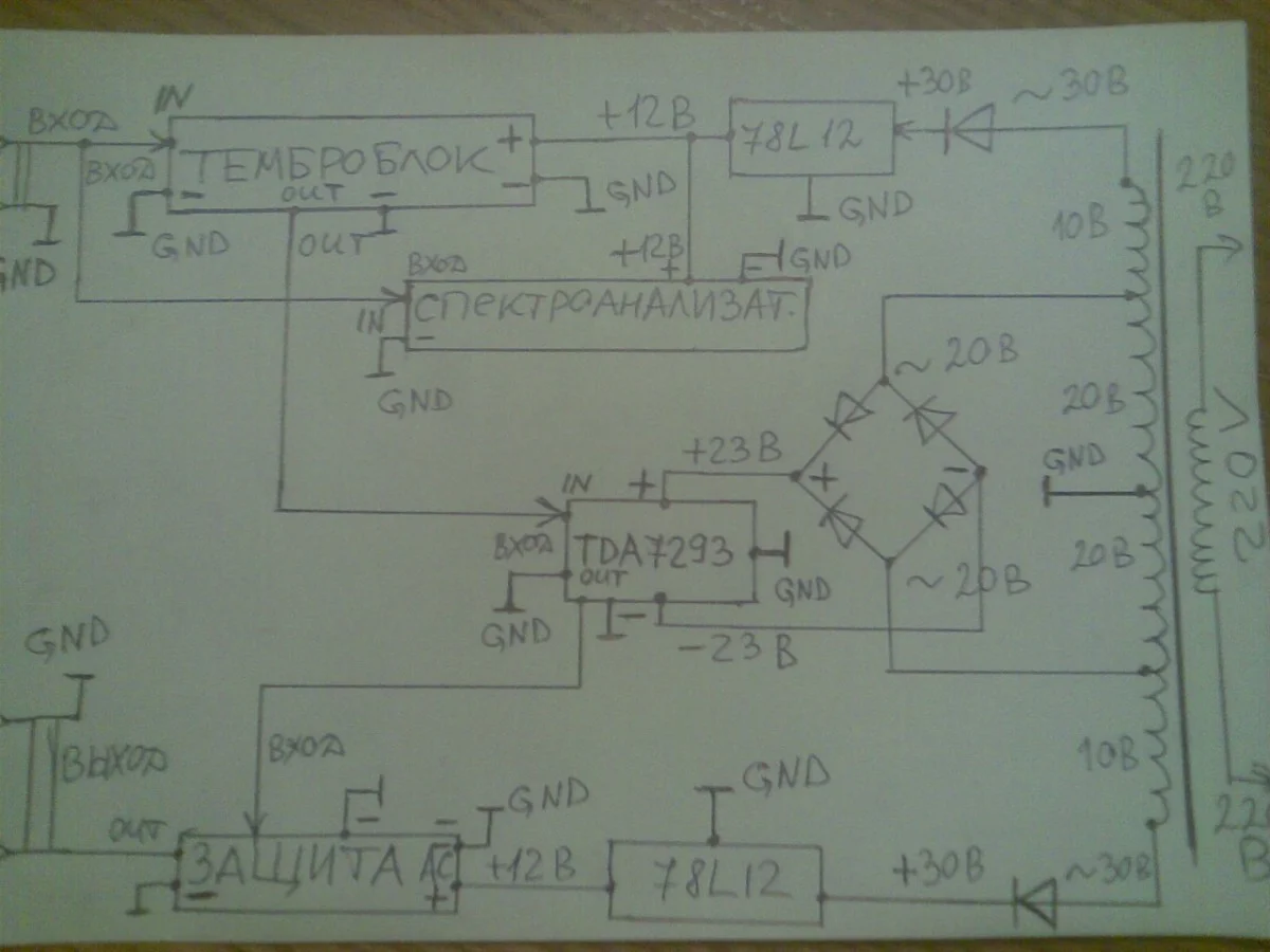

    57.4 KB · Просмотры: 582
DTS, не понял, в смысле, +- 23 будет норма?
работает то она нормально,только радиатор там *дрянь редкостная*и без обдува он будет очень сильно греться при мощности которая на нём рассеивается,надо учитывать тот момент,что усилитель греется максимально сильно при выходной мощности 45-60%
для его варианта конечно норма,такому усилку будет по зубам даже 4ома мостом,что по моему очень даже актуально,при этом ни чего не сгорит,а выходная мощность составит около 70вт в режиме моно ,да и кренки меньше будут греться,у кренок максимальное напряжение на входе не должно быть более35в(кратковременно и без нагрузки 45в)

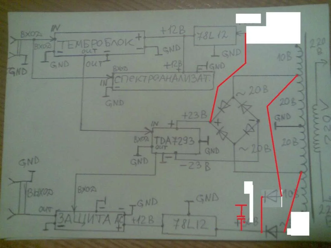

вот тут понятнее
    41.6 KB · Просмотры: 630
О, теперь понятно!!!Но по этой схеме все цепи питаются от одной пары обмоток на +\-23 В, а другая пара не используется. А я слышал, что вот так всё вкучу питать от одной обмотки нельзя. Лучше питать разными вторичками УНЧ и доп. цепи. Или тукт по-другому нельзя ???
нет нельзя,да и смысла нету,у тебя ведь обмотка на хороший ток рассчитана так что ей по барабану эта мелочовка,не забудь только радиатор на кренку(та что защиту питает) поставить,а то будет солидно греться,а главное конденсатор то что я нарисовал ставь не более чем на 1000мкф,иначе при выключении защита ещё будет держать реле замкнутым а нам надо чтобы как только выключил сеть,то сразу звук пропадал.
Всё, спасибо. Теперь я начинаю вьежать . То есть, для Темброблока и Спектроанализатора, надо брать + с общего моста, пускать его на КРЕН и получим +12 В, а - 12 В для них будет общая земля- правильно ? А обмотки на 33 В не используем, правильно ?
да правильно
Фуу..... ну наконец-то родили !!!!!!!! Спасибо огромное, DTS за разъяснение . Всё что и требовалось доказать !!!! Вот я с самого начала думал всё от одной обмотки запитать, но решил попробовать- может от двух получится. А оно оказывается так нельзя !!!! Спасибо!
