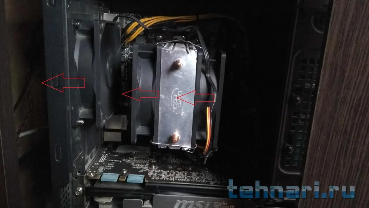

Добрый день, имею процессор AMD Athlon x4 760k, проблема в перегреве, в простое от 50 градусов, в биосе такая же картина, сейчас проц немного разогнан с 3,8ггц до 4.2 ггц , без разгона все тоже самое.
Кулер DEEPCOOL Ice Edge Mini FS плюсом стоит второй кулер, и в корпусе на выдув стоит еще один. Все чистил неделю назад, термопаста новая к сожалению дешевая КПТ-8, до этого была какая то другая по дороже, смысл тот же.
ПК немного подтупливает, думаю проц троттлит.

TDP процессора 100 Вт ,рассеиваемая мощность кулера 95 Вт, плюс еще и разгон .КПТ-8 не самый лучший вариант. На такой процессор надо ставить кулер по серьезней.
Не ужели это так сильно влияет?
плюс еще и разгон
Без разгона точно так же, вольтаж я не поднимал.
Согласен. Буду пока копать в сторону кулера.
А кулеры в одну сторону направлены?
    45.7 KB · Просмотры: 115
Не майтесь ерундой - три вентиля на 15см расстояния. Кто куды дует, что там всасывает, где зона нагнетания, где разряжения... Поставьте кулер на 2(3х) трубках, с одним винтом спереди, корпусный на выдув подмогнет - и будет счастье!
