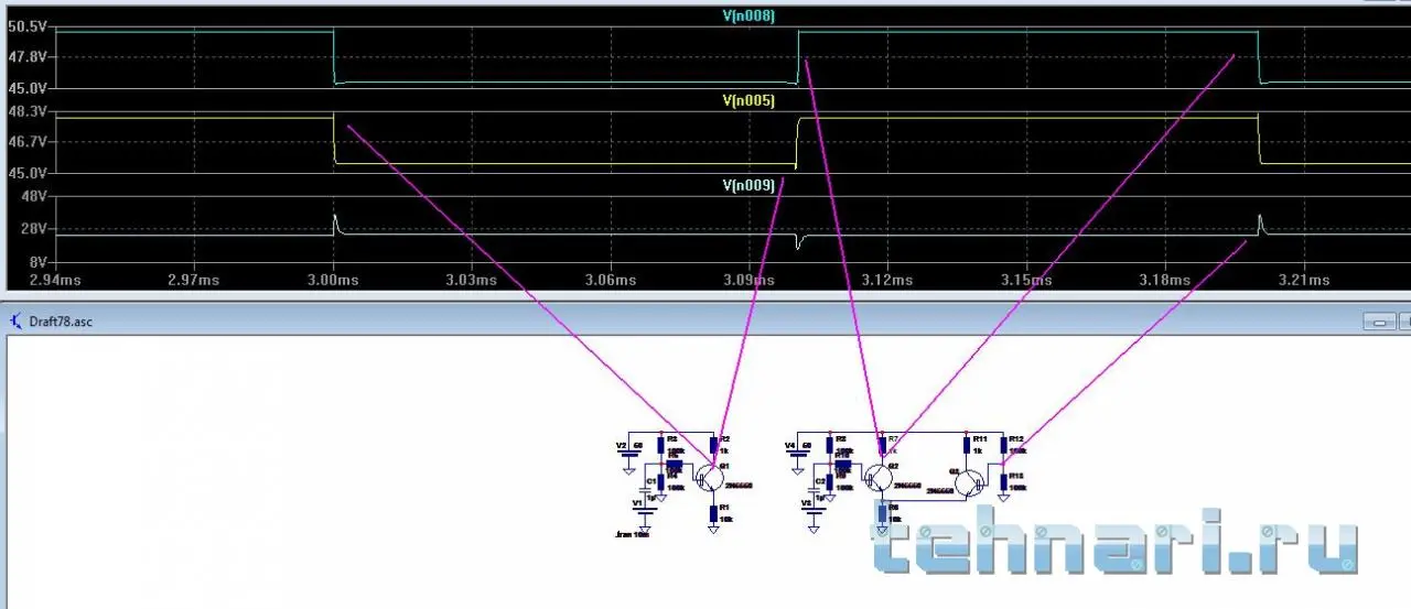

Не совсем так, но что то есть. Вот, модель, сигналы входящие идентичны, схемы 1 каскада дифф каскада одинакова со схемой усилителя. что слева. Проявление Миллера- выброс после фронта или спада, в дифф.каскаде такой выброс отсутствует. И сигналы более четкие в дифф. каскаде. И видно, в базе 2 каскада появляются импульсы. которые гасят Миллер на выходе.

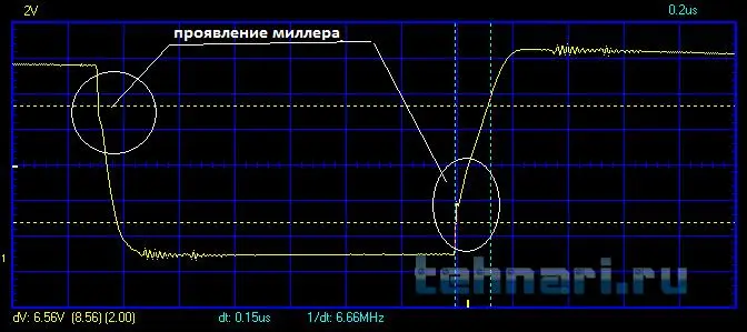

Вот, реальная осциллограмма, где виден Миллер, такие горбики, замедляющие движение, тут он не опасен, питание всего 12 в на силовых ключах, посему и Миллер мал, но на 310в я такое осциллом не меряю, можно его спалить в случае аварии. Тут видно его на фронте и спаде. (это я когда то измерял время переключения). Обычно питание -4в, и +14в полностью устраняет дурное влияние Миллера на силовых ключах при питании 310в.

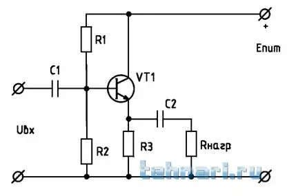

В ОК ВЧ попадает на базу через влияние на эмиттерный резистор, это как можно назвать эффектом Миллера?
Попадает благодаря паразитной емкости.
Не, я о другом ВЧ попасть на базу в ОК может двумя способами:
1. Через паразитную ёмкость БК, эффект Миллера, но резистора в коллекторе нет значит этот путь закрыт.
2. Тогда через эмиттерны резистор R3.

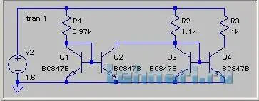

У меня тут схема есть с интернета и к ней подпись, через Q3 ток идти не будет...
А почему, на R2 будет падение а значит переход Q3 откроется и ток пойдёт через коллектор Q3?
