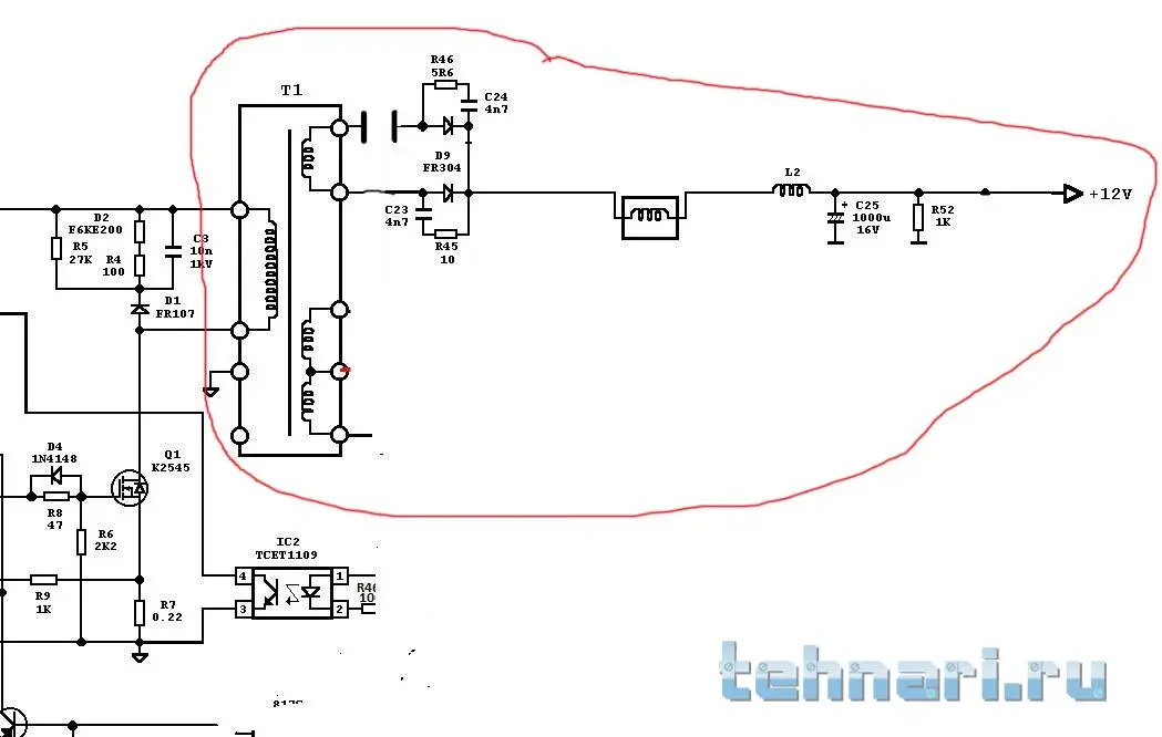

Перемотал трансформатор в однотактнике. Убрал все обмотки до первой половины первички, добавил слой изоляции, вернул вторую половину первички, опять изоляция и вторичка без средней точки и снова изоляция. Количество витков в первичке такое же, как и до перемотки. Вторичка была 3 витка (5в) + 4 витка (12в), стала 7 витков. Так же убран 5в канал. В итоге получилось то, что на схеме.
При включении, токоограничивающая лампа мигает с интервалом в 1-2 секунды. В чём может быть проблема, в трансформаторе или в схеме?

Попробуйте закоротить выход оптопары. Принудительно включите , отрубив обратные связи и управление. Останется эффект- значит, система стабилизации выходного напряжения не виновата. Исчезнет- ищите причину моргания там.
А схема где ?
Сам пробовал так делать , или только что пришло в голову?
ЭТОГО ДЕЛАТЬ КАТЕГОРИЧЕСКИ НЕЛЬЗЯ
А по какой топологии сделан блок питания? Форвард или флайбэк? Может быть с фазировкой транса напутали?
Блок - форвард.
Я разобрался с миганием. Причина в неверном соеденении частей первички.
