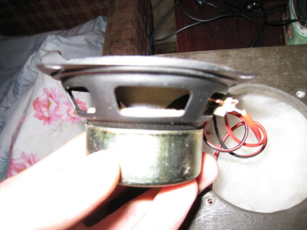

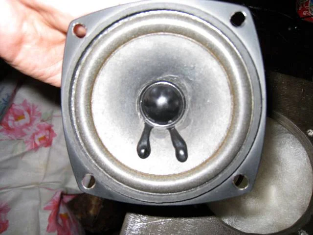

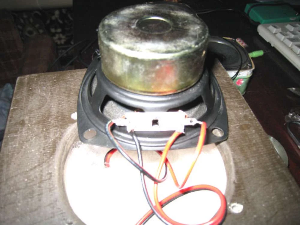

короче парни систему новую надо собирать... как оказалось усь за собой еще и дин утащил... замкнутый один сч.....
+нужно будет 2обмотки на трансе по 22вольта и 2А.....еще фильтр кондеры (я делаю 4штуки на 3200мкФ 50вольт) и диодный мост Амперы на 3-4......
фото динамика давай ща позырим может отремонтировать можна)))
да пи%да ему :D от него разит хренеть как :D
    36.5 KB · Просмотры: 80
    58.5 KB · Просмотры: 90
    50.3 KB · Просмотры: 107
хоть он и СЧ но его можно разобрать))
Илюх... ты хочеш сказать что я смогу это дело повторить???? :))
ага..........если че я тут на форуме)))
