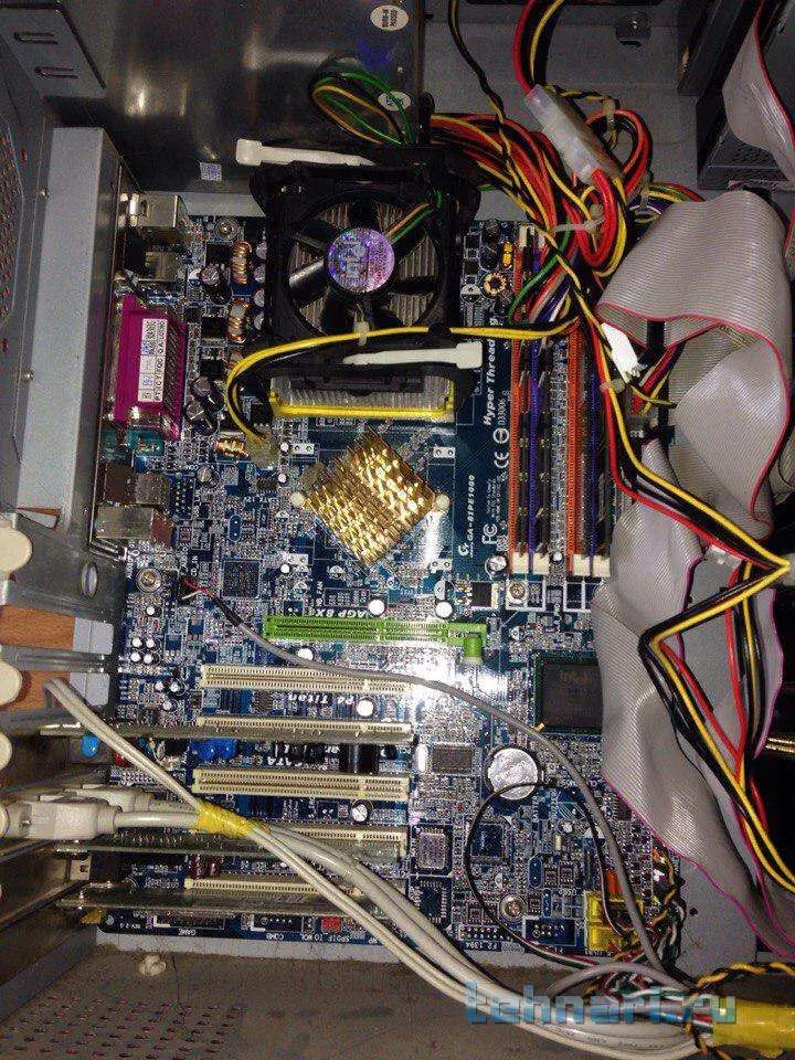

Всем привет, подскажите, старый комп работал, после зимы на даче включился и проработал пару дней. Затем перестал вкл монитор, точнее на него не было сигнала (грешу на видео карту) привёз в город, попробовал ещё 2 видюшки, результат тот же. Нет звукового сигнала зуммера при вкл (всегда был) и монитор пишет нет видео устройства. Что может быть, и возможно ли, что дело не в видюхе?
Материнка GIGABYTE GA-8IPE1000
Видюха которая была на момент поломки ati 9550 agp8x 128
и которые пробовал RadeOn 9200 (GV-R9264DH) от Gigabyte
gv-n66128dp

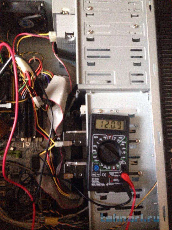

Блок питание проверь замерив выходные напряжения, а лучше всего заменив его на исправный на время проверки.
вроде рабочий, (так же через пермычку вкл и под ~12)

отключил все кроме проца от материнка. оперативку достал и тд, при вкл должен же зуммер пищать?! у меня тишина
вспухшие/беременные/потёкшие кондесаторы на материнке есть? напряжение батарейк биоса сколько вольт? одну планку оперативки в первый синий слот вставьте и проверьте
батарейка новая 3.05в
вздутых нет.
с 1 планкой и вообще без. тишина
пс......
на момент поломки, при извлечении видео и запуске без него пищал
Думаю что материнка...
у вас при включении пк не стартует биос и не проходят пост коды, поэтому нет звукового сигнала.
возможных причин неисправности несколько, первым делом надо проверить на целостность мультиконтроллер питания, затем мосты.

возможно кз по pci

Попробуйте БИОС сбросить
что на PCI -разъемах стоит у тебя,откинь все
