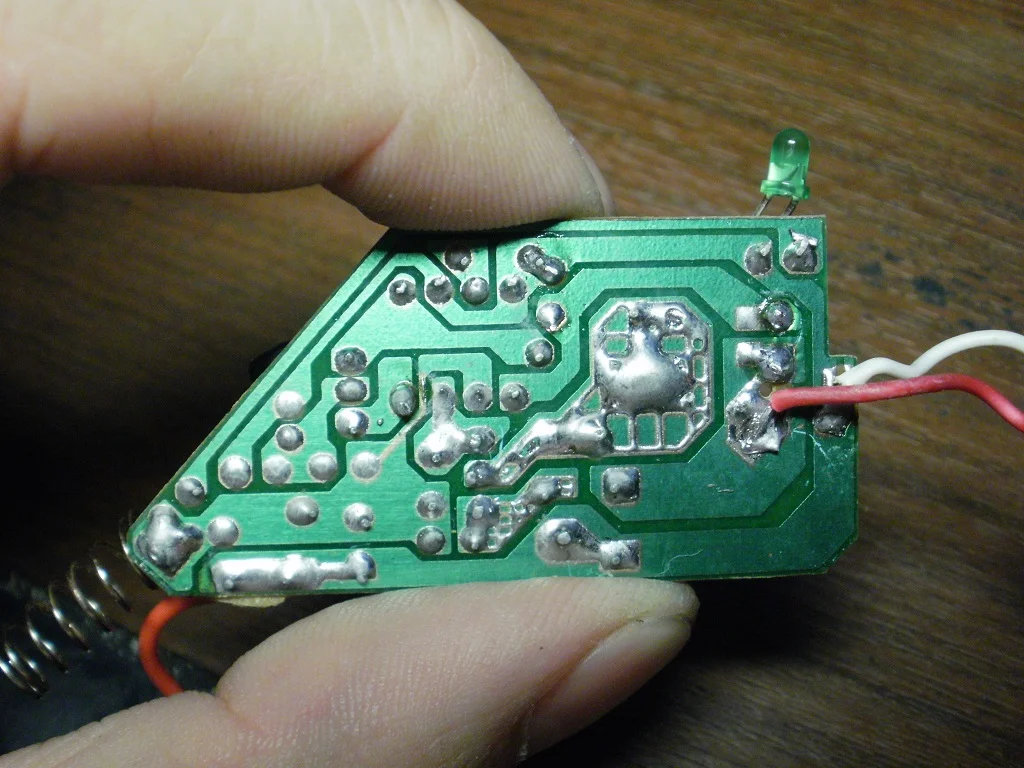

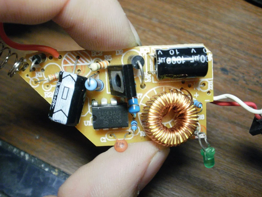

Здравствуйте, сегодня сломался преобразователь для видеорегистратора, светодиод горит но он запитан отдельно от 12в, а вот 5в на выходе нет, что могло случиться, как проверить? Пожет проще пару кренок поставить,для надёжности:D

Три детальки, чего там проверять?:))
Я надеюсь что шим жив но незнаю как его проверить, транзистор живой помоему.
А это помоему и не шим, пригляделся повнимательнее, думал что это транс а это оказывается дроссель, а раз транса нет...:D Может оно и есть что то типа кренки:D Пойду даташит поищу:D
Ага, это оказывается какая то сильно злая штука:D Ну тут я думаю только менять:D

Вообще в подобных устройствах светодиод вешают на выход, у Вас он также расположен с низковольтной стороны. Подключить его к 12v - изврат со стороны производителя...
Ну а проверить 34063, с учётом немерянного числа информации по ней в тырнете, вообще не проблема.

Такую байду придется в бардачок толкать - размеры радиатора не дадут к прикурке по лёгенькому подвесить. Эт же не дс-дс даун имп.конвертер получится. 34063 копейки стоит. В любой, практически, зарядке мобильников есть, те что в авто прикуриватель. Если дело ещё в ней.
Выход у Вашей 34063 - первая нога, она управляет базой транзистора через резистор R7 (насколько видно). Проверьте кстати ещё резисторы: бывает, обрываются.

Ну, вообще-то К142ЕН5А (7805) держит 1,5А, но суть не в этом. При автомобильных 14 вольтах и токе 320 мА (кстати, что-то здесь не так: с 320 мА 34063 легко справляется безо всяких внешних транзисторов) на КРЕНке будет рассеиваться (14-5)*0.32=2,88 Вт, радиатор нужен, и не самый маленький.
