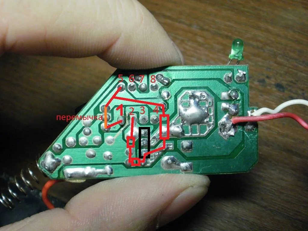

Хм, а там на плате оказывается 1 нога микросхемы была вообще не подключена, загнута под микросхему, видимо и на новой следует так же сделать, потому что вместо транзистора там перемычка:D
1 и 2 ноги 34063 - это выход микросхемы. По Вашей печатке видно, что 2 на массе, а 1 через сопротивление идёт на базу транзистора. Если эта нога будет висеть в воздухе, то ничего работать не будет.
Или Вы восьмую ногу имеете ввиду? Она тоже не имеет права висеть в воздухе. Через упомянутую Вами перемычку должен соединяться с первой ногой.
Нет, там первая вообще не запаяна была, на плате просто капля плохого припоя:D На транзистор идёт только с 5 ноги через R7.

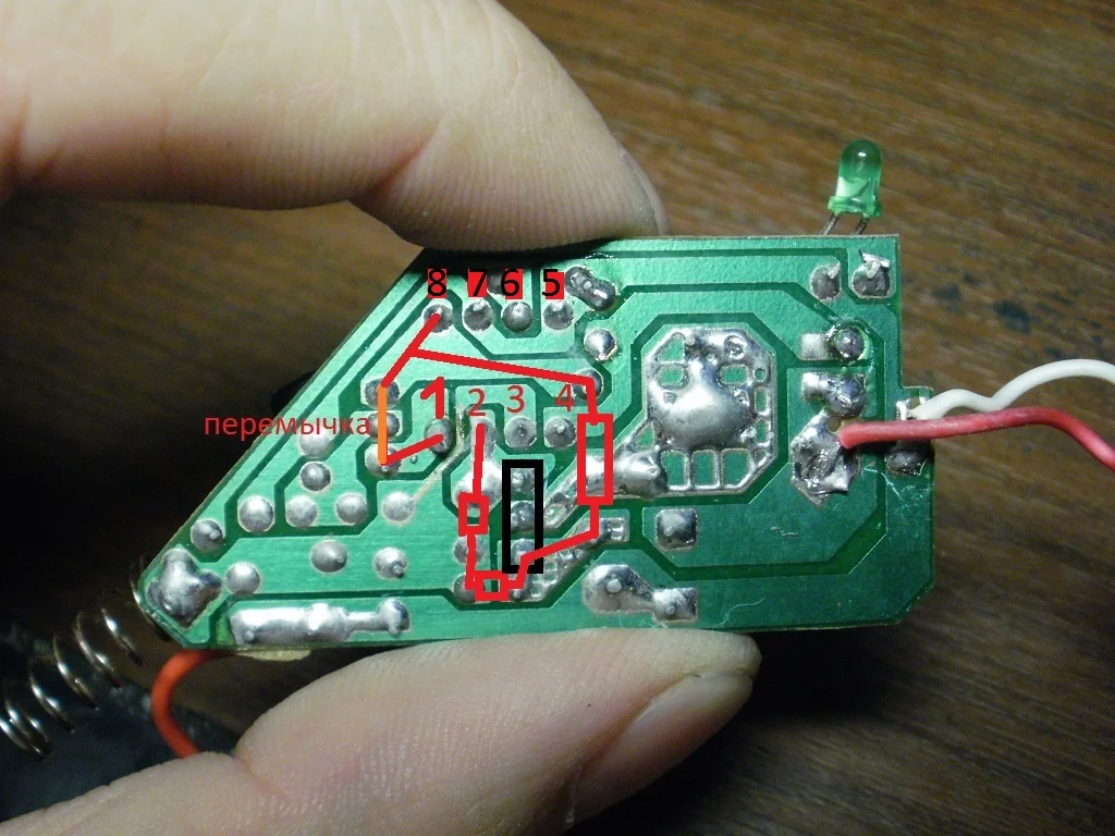

Со второй ноги идёт туда же через два резистора R4 и R5.
    95.6 KB · Просмотры: 335

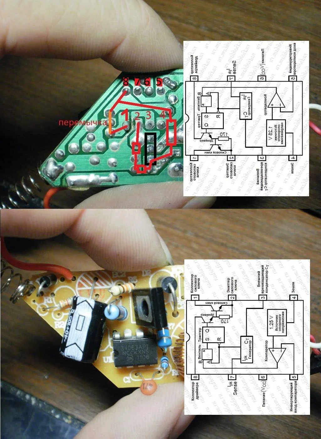

Напутал с цифрами сверху:D Вот так:D Скорее всего просто сильно упростили схему для экономии.
    127.8 KB · Просмотры: 434
Для проверки разогнул ногу на старой микре и впаял, теперь работает:D Ещё раз спасибо за участие и помощь:D

нумерация ног у DIP-корпусов идёт от ключа против часовой стрелки (если смотреть сверху), так что на Вашей последней фотке всё наоборот: первая - это восьмая, восьмая - это первая.

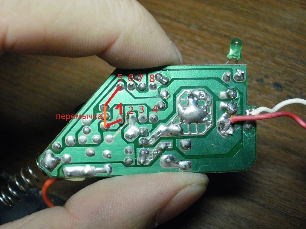

Ну я думаю это считается за починку:D Ведь ножку было не видно пока не выпаял. С нумерацией правильно помоему в последней, плата же перевёрнута:D
А помоему всё же верно:D
