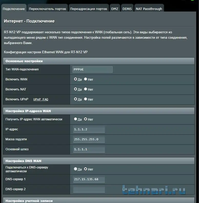

Здравствуйте. Вчера приобрел данное устройство. При изначальной настройке (Интернет Ростелеком) нормально работал и Wi-Fi и интернет,но неработало интерективное телевиденье. После звонка мастеру, выставил настройки DNS и IP адресов. Интрнет Wi-Fi и телевиденье работали нормально, но вскоре часа через 2 телефон все так же видел и до сих пор видит Wi-fi подключается к нему,но ничего не грузит, как будто связи с интернетом нет вообще. Интернет и тв работают нормально. Скриншоты прилагаю.

бесполезные скрины, дайте скрин шапки интерфейса и вкладки wan
p.s. я загнался) поставьте автополучение ip адреса и dns
и задайте пароль беспроводной сети...

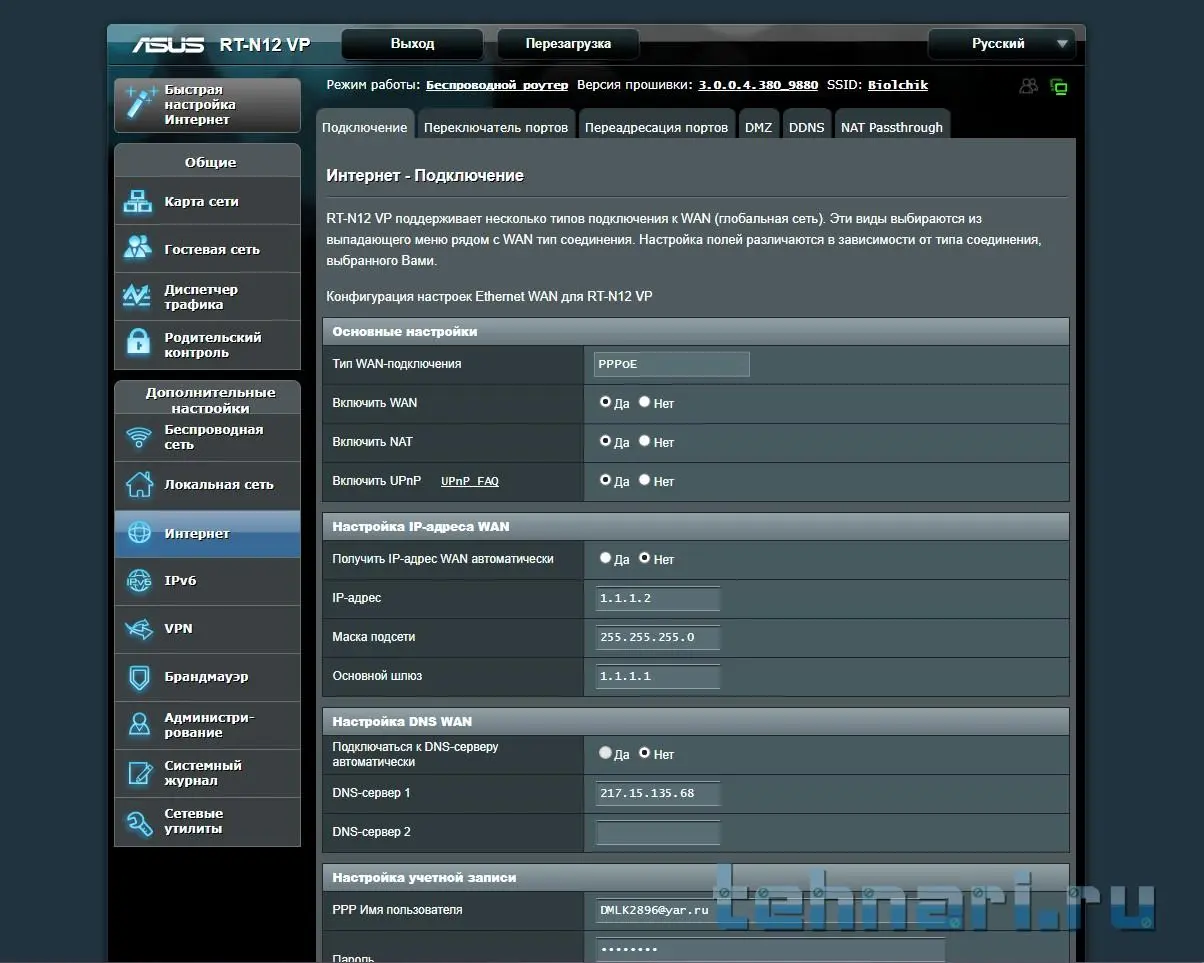

Если вы про версию прошивки..то вот скрин ниже..вкладка WAN там есть на скринах. Пароль на беспроводной сети стоит.Просто я его удалил от нежелательных глаз(Свои загоны). Автополучение DNP и IP,адреса стояло изначально...при автополучении отказывается работать Интерективное телевиденье..
P.S Сегодня вроде как сбрасывал к заводу настройки и про автомат Ip и DNS насколько помню так же отказывался WI-FI работать с телефона. Скриншот на шапку

отвечу проще, вы платите за статический адрес провайдеру? если нет, то и интернета не будет, так понятно? поэтому и надо ставить автополучение адреса и dns
насчет телевидения, роутер то причем? ну сделайте проброс портов в таком случае и все заработает
Выяснил причину проблемы. Поставил автоматические IP и DNS. Но интернет все равно не работал. Причина кроется во вкладке Многоадресная маршрутиризация. При ее включении не работает Wi-FI. Выключил все работает,но перестало работать телевидение. Прошу помощи с проброской портов тогда,или же как узнать какой именно порт нужно открыть.
