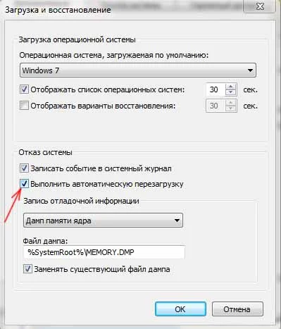

Добрый день друзья. Давно мучает проблема- сам по себе стал перезагружаться компьютер. Не зависит абсолютно ни от каких условий- может перезагрузиться и во время компилирования и во время простоя. Температурные показатели в норме- CPU 38, Case 42. Кнопка перезагрузки не засорена, я её даже отключил- проблема осталась. До этого ничего такого не было. Кстати у отца комп стал тоже перезагружаться сам собой- после установки семерки. До установки у него тоже ничего не было. Прошу вас помочь разобраться с этой проблемой. Спасибо.
Проверьте 24-х пиновый коннектор питания материнки. Из-за разбалтывания или не до конца вставленного разъема может возникнуть подобная проблема.
Я бы для начала отключил автоматическую перезагрузку и почитал синий некролог.
хм.. автоматическая перезагрузка? что за чушь.а синий экран не выскакивает, как будто просто кто-то нажимает кнопку быстрой перезагрузки
если
эта галочка стоит ты и не увидишь синего экрана, будет просто перезагрузка

ах, да, галочка стоит...
буду изучать синий экран)
ошибка- 0x00000098: END_OF_NT_EVALUATION_PERIOD.... винда крякнутая, вот поэтому наверное и вылазит.. похоже что надо сносить винду, ставить новую
Я ж говорил, что надо читать некролог...
