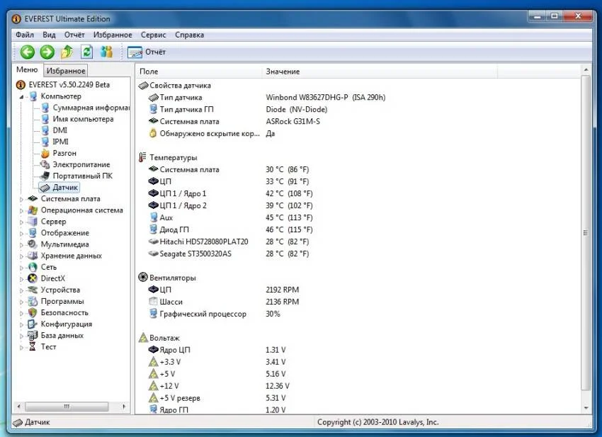

Эта мать сможет этот проц прокормить, даже с убогим асроковским питанием. Судя по скрину и с температурой тоже порядок. Остаётся БП или брак материнской платы.
А с чего ей быть выше нормы, на такой кормежке не разогреешься :)
