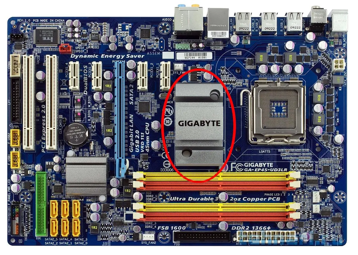

потрогайте рукой радиатор что я указал на фото , должен быть теплый, если горячий, временно подставьте к нему кулер и погоняйте комп.так же проверьте не отлип ли он - слегка покачав.
буквально на днях у знакомого победил похожую проблемму, комп под нагрузкой уходил в синий экран, оказалось что в корпусе остановился кулер на выдув, и воздух внутри застаивался. также была мамка гигабайтовская(модель не помню) и грелся данный радиатор..у меня тоже данный радиатор греется и если не охлаждать , комп тоже перезагружается. Я когда принес ее с магазина , даж винду не мог поставить изза перегрева.Прилепил на 2х сторонний скотч на видюху кулер и направил на радиатор- и проблемма ушла... . мож у вас подобное...

Он тёплый, в меру. Не скажу что горячий. Я полагаю проблема либо в видеокарта либо же блок питания, ему лет 6-7. Но опять же, старую Gts 450 он тянул без проблем, в самых жестоких условиях. И по тестам гонит эту, только вот совсем не могу понять почему 2 игры без проблем, а тест и скайрим ни в какую.

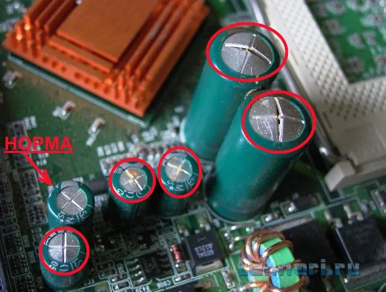

разберите бп и проверьте на наличие вздутых конденсаторов. если и нету вздутых , то хоть почистите блок. если чуть вздутые - менять.
так же на материнке гляньте..
выглядят они так:
    46.9 KB · Просмотры: 56
Знаете, я беру свои слова назад. Радиатор просто горячий, даже очень. Пропустил все игры на максах, до этой карты о них не думал, все работает. Скайрим перезагрузил комп, и вот радиатор сейчас уж очень горячий. Кулеры работают хорошо.
