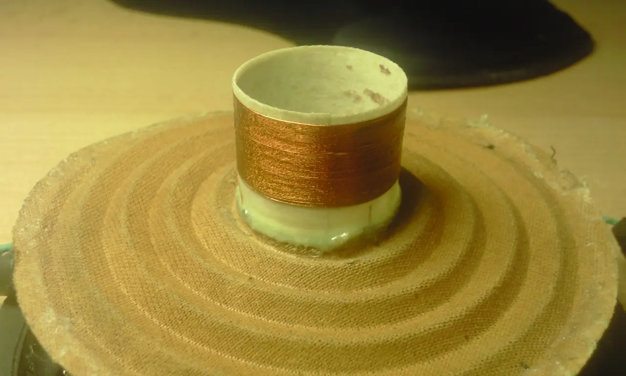

Первая перемотка катушки динамика
  • Автор темы Автор темы kofeman
kofeman
Member
29 Июл 2010
921
15
Сегодня закончил намотку катушки динамика 25гдн. Гильзу сделал из ватмана. Проволоку взял немного толще (про запас) чем в оригинале. Мотал в ручную, в один слой, не считая витки. В итоге получилась катушка сопротивлением ровно 4 Ома (старая катушка была 5.1 Ом). витки проклеивал китайским супер клеем за 25тг(5р), все пальцы поперемазал этой фигней, теперь не отмывается))) самое удивительное что этот клей не отмывается никаким растворителем, и переносит перегревы отлично. Когда припаивал концы обмотки к подводящим проводам думал, что клей расплавится и придется заново клеить, но не тут то было. Интересно, из чего китайцы делают это чудо хим промышленности???tehno015

это который быстро сохнет ? если да то он только с кожей отдирается ) и чем быстрее отдерёшь тем лучше так как мало ли какая болячка вылезет.
а по делу молодец ,отлично .осталось только собрать динамик )
Да да да именно он)) Только он походу вообще не отдирается))) Вчера приклеил катушку на Момент, теперь сижу жду 24 часа)) А то вдруг катушку в бок поведет и я его тогда вообще не отцентрую, переклеивать придется))
да лучше подождать чем переделывать.
а клей с рук я наждачной бумагой оттирал. или ещё вариант руки в горячей воде отпарить чтобы клей сам с куском кожи отвалился )
Отцентрова, склеил все составляющие воедино, Дождался пока высохнет клей, подключил, немного погонял синусом ииии.... изнутри на катушке появился прозрачный пузырь, который шкребал об корпус. " :%*%:*?: " -сказал я)) Взял отвертку тонкую и просто откарябал пузырь со стенки гильзы. Мусор вытащил из зазора куском толстой бумаги, подул туда на счастье. Приклеил пылезащитник из дна алюминиевой банки. Подключил и слава богу скрипов, шарканья и другой прочей фигни не услышал)))
Кстати- с пылезащитным колпаком из банки динамик начал увереннее брать средние и высокие частоты))
