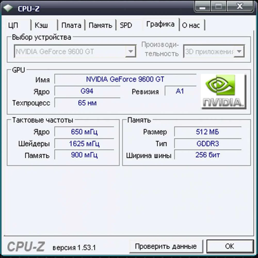

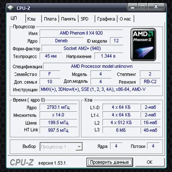

Хотелось бы показания CPU-Z увидеть
GT9600 на 512мб БП 550W fox
Я походу понял почему тебе не хватает производительности - видеокарта слабая.
вот анализ проца и видеокарты!
    52.5 KB · Просмотры: 506
    56 KB · Просмотры: 371
1) Cистемная шина процессора работает на сниженной вдвое частоте. Надо разобраться.
2) Смени видеокарту, чем трогать процессор с мамкой, если БП позволит.
да я всего лиш хочу сменить мамку! хотя бы с более мощным чипсетом и что бы до 125ват держала напругу !!! может из за того что мать не поддерживает такое питание вот и работает на сниженной частоте шины!?
Чёйта он пишет везде unknownprocessor.
Да и hypertransport работает на частоте в 1000Мгц, если CPU-Z не врет.

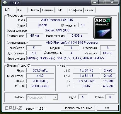

в общем купил я мать с сокетом АМ3 asus m4a88td-m evo\usb 3.0 и проц Phenom 945
во какой!))):tehnari_ru_953:
    33.1 KB · Просмотры: 85
