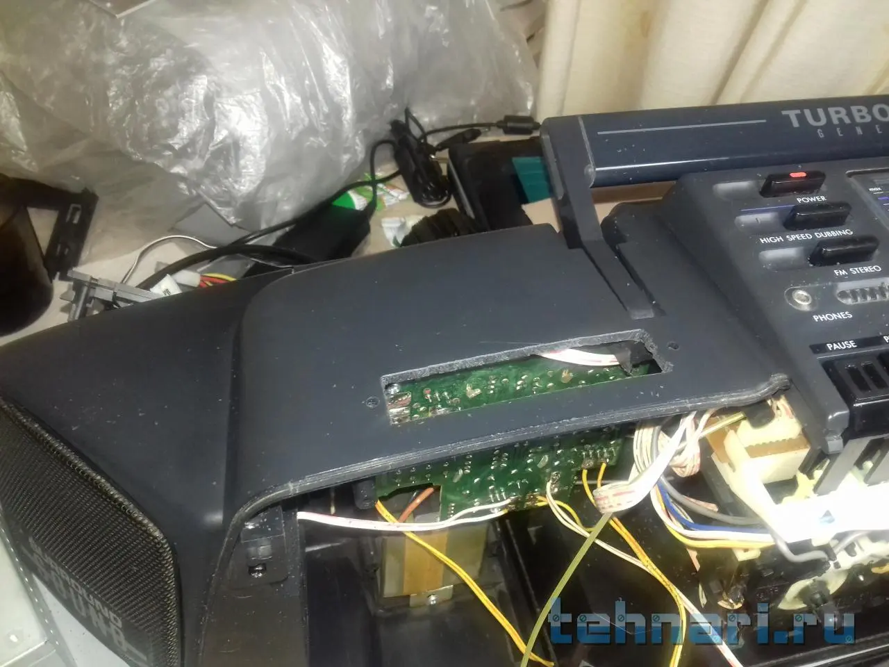

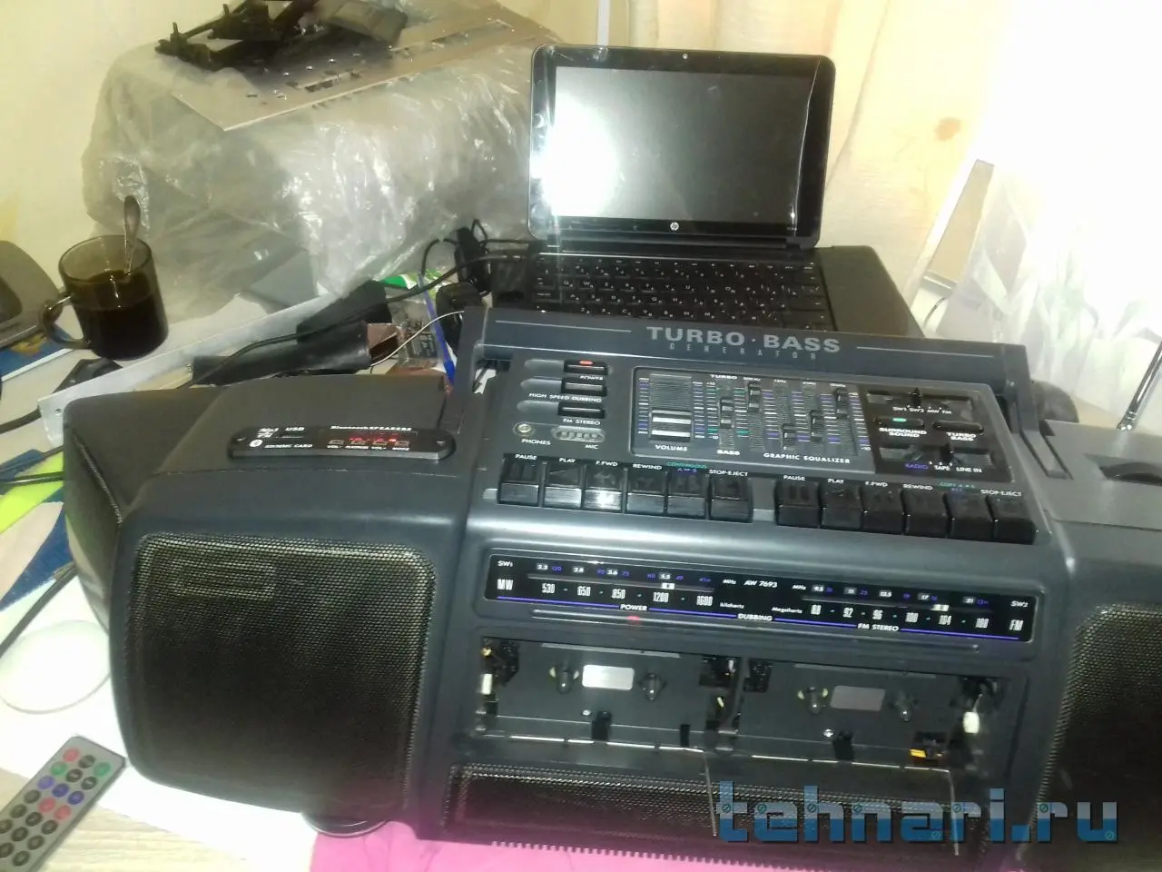

Оцените.
Другого места кроме как сзади не нашлось.

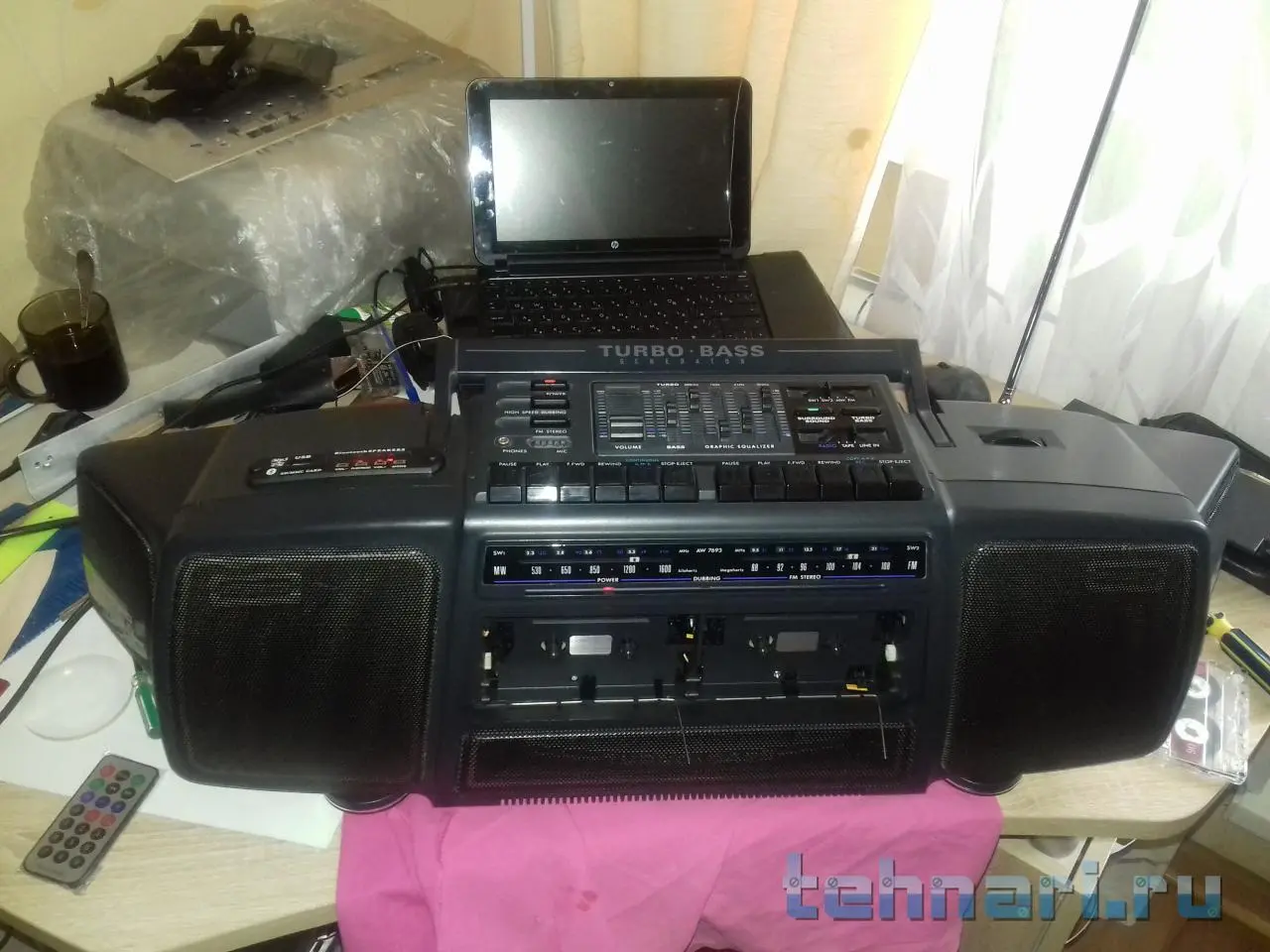

Врезал!
Друзья мои, эффект выше всех ожиданий!
Приём УКВ-не сравнить со с штатным. Никаких уплываний частот, чистый, мощный приём.
Ну и плюс блютуз и USB...
Я доволен как слон))

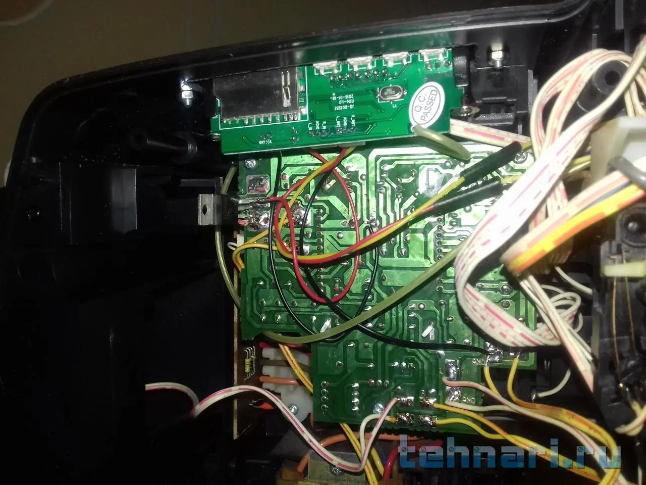

1. вся разводка на плате УНЧ выполнена проводами 2-х типов: белым и белым с розовыми полосами.
2. для аудиоразводки это: белый-сигнал, полосатый-общий.
3. на той же плате подключено питание такими же проводами.
4. я, ничтоже сумняшеся, припаиваю КРЕН на 12 в. для питания модуля (штатное питание 15 в.) входом на белый, общим на полосатый.
5. включаю. BLEAD, от КРЕН-ки дым пошёл и предохранитель вылетел
6. ну, думаю, приплыли, довыё....вался старик Михалыч, физик-теоретик хренов))
7. выпаял КРЕН-ку, заменил пред. Перемерил напряжение-бля, на полосатом +, на белом-общий. (КСТАТИ, ОБЩИЕ РАЗВЕДЕНЫ-ПО ПИТАНИЮ И ПО СИГНАЛУ! ЭТО В НЕСЧАСТНОМ БУМБОКСЕ!)
8. КРЕН-ка с честью выдержала испытание-перевернул её, запаял: 11,8 в. на выходе!
Что не понравилось-все провода на плате УНЧ запаяны. Могли бы и на разъёмах сделать, наркоманы-гомосексуалисты проклятые!))
Фото-позже.
перебран, заменён пассик в кармане А, заменены несколько электролитов, аппарат тщательно вычищен от пыли веков и готов посрамлять убогие МР3-кричалки!
Не посрамил. Не шмог :)
Этот аудио модуль еще и кассеты влегкую по качеству переиграет.
А сейчас история про голландцев-наркоманов))
Фото делали? Что за микросхема УНЧ использована в этом Филипсе? Как звучит? Гундит на на низких? Корпус дребезжит?
В УНЧ стоят 2 идентичные м/с, однорядные, загорожены деталями, поэтому наименование сказать не могу.
Аппарат оснащён регулируемым турбо-басом, но никакого дребезга корпуса нет.

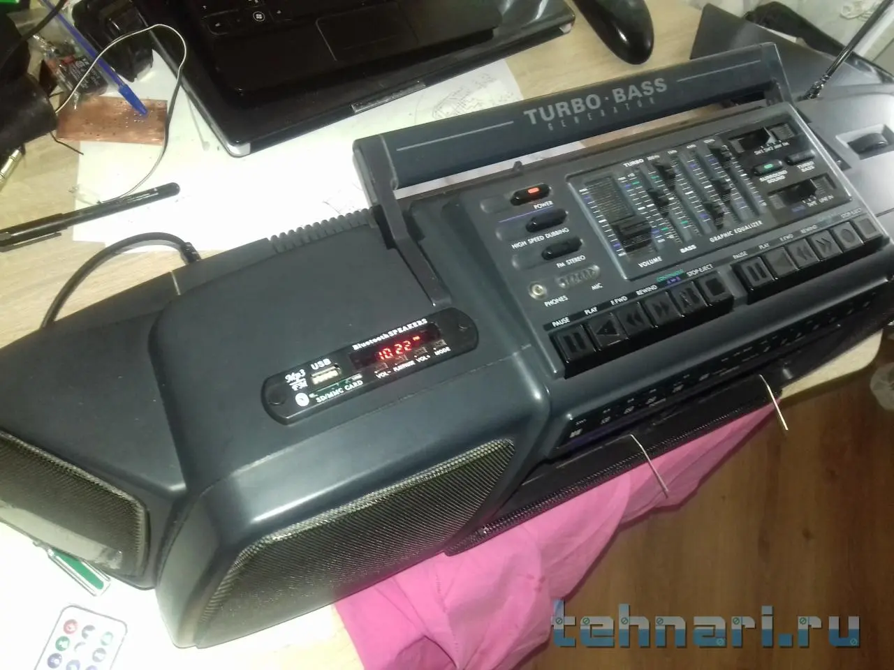

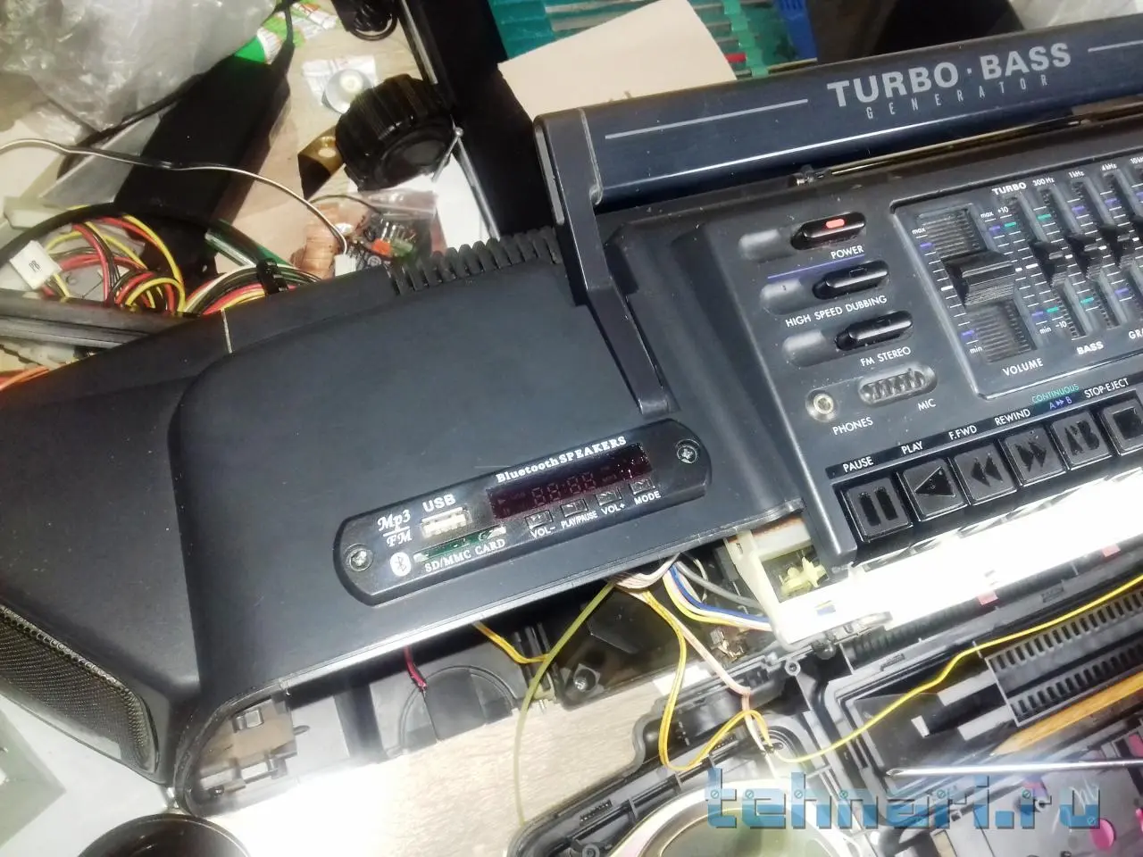

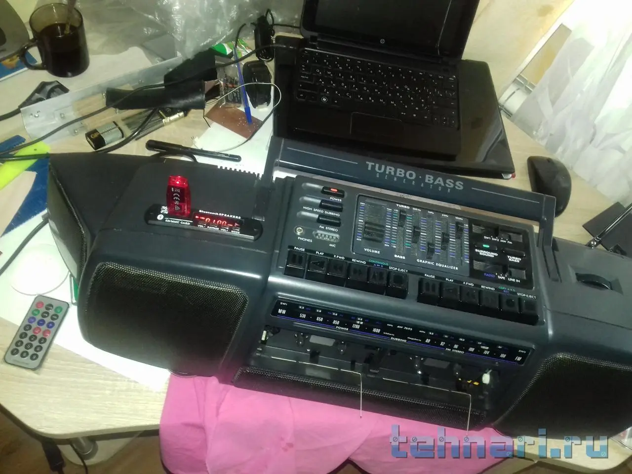

Итак, я сотворил мощную качественную настоящую саунд-машину!))

А почему движок эквалайзера на частоте 1 кгц выведен ниже среднего положения? Че верхов и низов маловато?
И это хваленый турбобас?
А я , кстати, тоже середину всегда убираю. Как-то моему уху не не очень нравится энтая самая середина.
Это называется *улыбчивый эквалайзер* :hohot:
