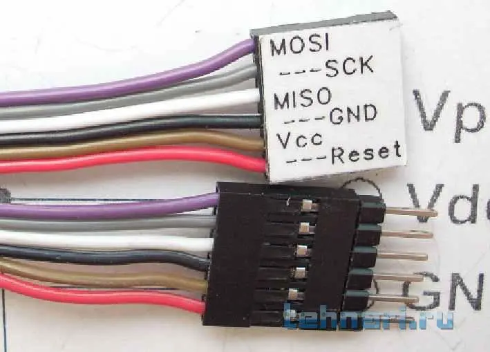

Наконец то свершилось чудо, PICKIT2 прошивает м/к от AVR - ATmega, ATtiny, AXmega, AT90 !!!
Без всяких танцев с бубнами, БЕЗ СМЕНЫ РОДНОЙ ПРОШИВКИ!!!
Для работы с AVR, запускаем программу AVRDUDESHELL, выбираем программатор, подключаем PICKIT2, в софте выбираем программатор, и производим прошивка нужных нам ATmega, ATtiny, AXmega, AT90.
AVRDudeShel (ADS) – программа для Windows систем для программирования (прошивки) микроконтроллеров семейства AVR, таких как ATmega8, ATtiny, AXmega, AT90 (полный список поддерживаемых микроконтроллеров см. в конце статьи). Программа поддерживает такие популярные программаторы как USBASP, AVR910, STK500 (полный список поддерживаемых программаторов см. в конце статьи, )в том числе и PICKIT2. Фактически ADS это графическая надстройка над консольной программой AVRDude поэтому все те микроконтроллеры и программаторы, которые поддерживает AVRDude , поддерживает и AVRDudeShell(ADS).
На данный момент готовлю инструкции по работе с AVR.

Добавил несколько картинок.
    67.3 KB · Просмотры: 1,462
    22 KB · Просмотры: 1,142
    27.3 KB · Просмотры: 494
    21.8 KB · Просмотры: 713
    46.5 KB · Просмотры: 1,024
