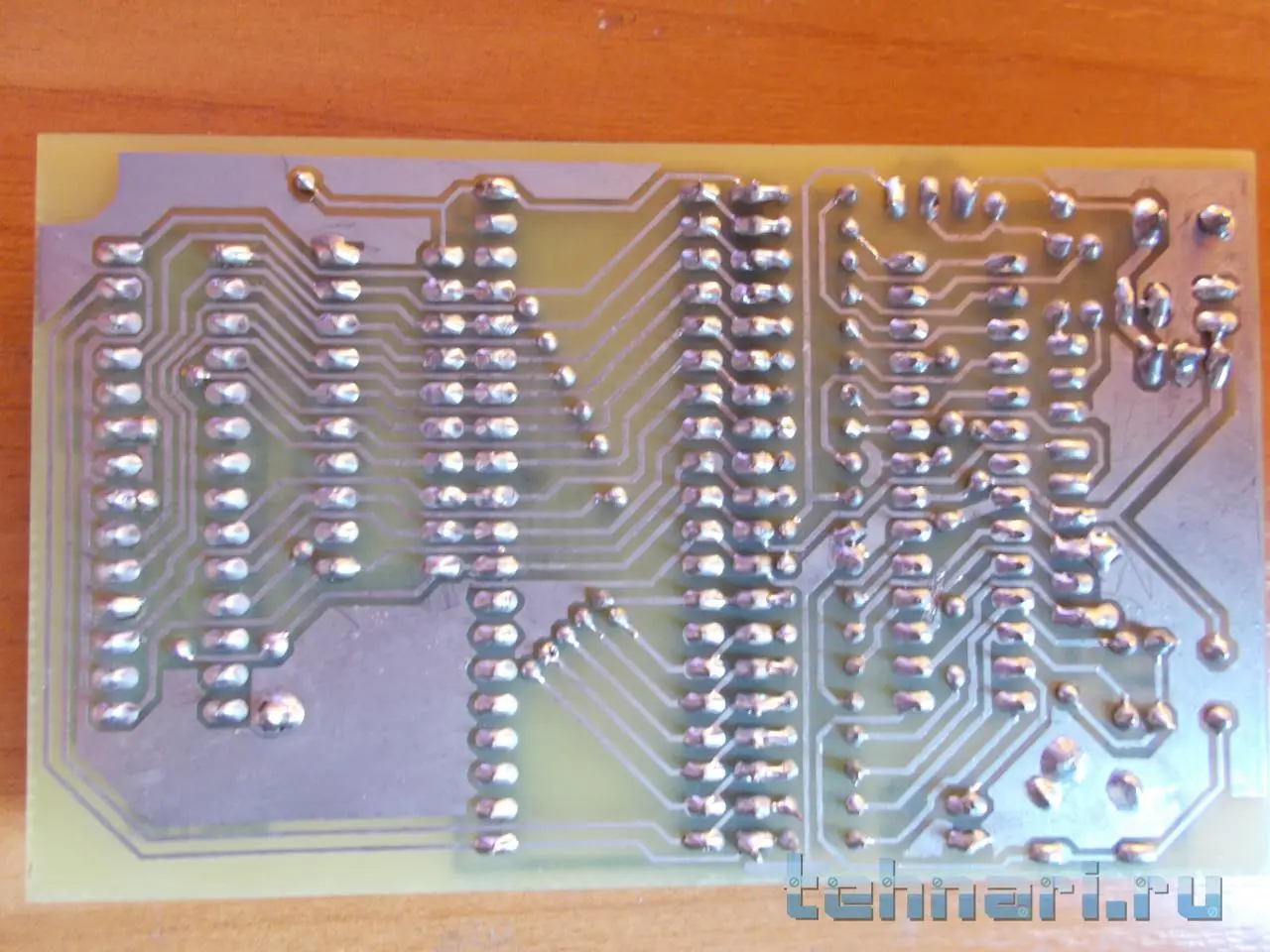

Собираю второй раз и так же фигня. При подаче питания загорается красный светодиод. После нажатия на кнопку - мигает зеленый и снова загорается красный.
Делал на печатке из первого поста, без изменений. Прошивка также из первого поста, фузы без ошибок. Проверяю на исправной Attiny 2313
После нажатия на кнопку, на ножке RESET у пациента появляется 12В? Ошибок при монтаже нет? Есть возможность подключить к терминалу?
Есть 12В, подключил к терминалу.
Пишет, что чипа нет или он не отвечает. Но МК Attiny 2313 рабочий 100%, попробую с другими МК. Почему то он пишет, что это Т2313, это нормально?
P.S: Ту же ересь пишет и с Atmega8 и вообще без чипа

Вот фото платы

Мне кажется что проблема не только у вас
Ваше устройство не может прочитать сигнатуру чипа.
Если чип исправный то по большому счету сигнатура и не нужна,
он может программу принять и без него в параллельном режиме точно.
Но это зависит от программы которой пользуешься.
Собрал доктора по другой схеме (архив во вложении) и все заработало.
Использовал прошивку 2.12
Спасибо форумцу fsem

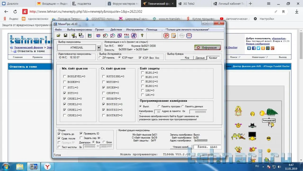

Лечу atmega 8L TQFP32 после доктора изменяется ID не как было до лечения
фузы норма умолчание, а прошивать кидает в ошибку.
Да прошивка version 2.11 Аtmega 328 все в норме ID остается прежним
после лечения прошивается.
Что интересно, после лечения мага8L фузы выставляются по умолчанию
норма
При считывании ID в коде -- 0E 83 07
А в Конфиге --1E 93 07
почему так?
И прошиваться не хочет!

Даже отдельно фузы не прошивает...
