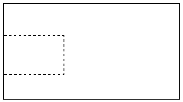

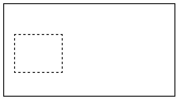

Подставка будет собой представлять некий бутерброд ( верхний лист, средний лист и нижний лись). В верхнем листе планируется вырезать отверстие под размеры кулеров (в данном случае 16см на 8см), с отступом от нижнего края листа 6.5 см и левого края 3.5 см.
В среднем листе планируется вырезать отверстие 19.5см на 8, с отступом от нижнего края 6.5
Нижний лист без каких либо вырезов.
Так расположены отверстия в ноутбуке.
Т.е по сути получается, что захватывать воздух планируется не с низу, а с боку (средний лист).
На рисунке для наглядности показываю, как будет вырезаться средний лист (левый рисунок) и верхний (правый рисунок), соответственно с отступом слева 3.5см
Так вот. На ноутбучных кулерах, крыльчатка стоит как бы перпендикулярно. Потому как засасывает воздух снизу, а выталкивает его не на верх, а в бок.
Такие вентиляторы дорогие. Я хочу купить простой, от процессора ПК. Там крыльчатка стоит не совсем перпендикулярно, но и не прямая. Немного под наклоном. Если срезать бок у такого кулера и вставить его в середину бутерброда. Будет ли он захватывать воздух сбоку?
Мне кажется, что будет, потому как снизу будет лежать нижний слой без каких либо отверстий и воздух должен по идее засасываться либо сбоку, либо сверху. Но так как крыльчатка немного наклонена + задать нужную полярность, у него не останется выхода, как засасывать сбоку.
Что скажете? Спасибо и извиняюсь, что так замудрил, но бошка совсем не варит на ночь глядя)))

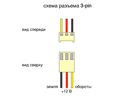

А чего там показывать? PC'шный трёх-пиновый разъём вентилятора стандартный:
Из показанных на рисунке Вам нужны только красный и чёрный провода.

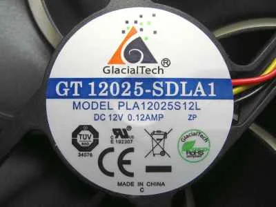

на сколько мне нужно прикупить блок питания, чтобы запитать все это дело? Сколько ампер нужно?
Обычно, всё указано на этикетке вентилятора, вот пример (нижняя синяя строчка - 12 вольт 120 миллиампер):
Если у Вас вдруг ничего не написано, то рабочее напряжение 12 вольт, а ток можете поискать по названию вентилятора в интернете или просто померить.
Я хочу регулятором оборотов сделать, поэтому желтый тоже нужен.
Хорошо, завтра заберу кулер с регулятором, попробую на этикетках посмотреть.
А что касается самого подключения. На регуляторе так же идут два провода с 3 контактами. Один провод идет к вентилятору, другой к материнки (в моем случае к БП). Куда красный с черным крепить понятно, а вот с желтым как быть?
Желтый, это выход датчика частоты вращения. Для регулирования оборотов он не нужен, скорость вращения регулируется величиной напряжения подаваемого на черный и красный провода.

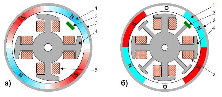

В обычном PC'шном вентиляторе никаких датчиков температуры нет (если в некоторых моделях и ставят, то к "третьему проводу" он отношения не имеет). По этому проводу идут импульсы от датчика Холла, число их кратно оборотам ротора.
Позволю себе поправить вас, число сигналов нужно делить пополам.
Рис. 1.6. Сечение двухфазного вентильного двигателя с внешним ротором:
а) — с неравномерным воздушным зазором; б) — с дополнительными неподвижными полюсами;
1 — ферритовый постоянный магнит ( а) — 4 полюсный, б) — намагниченный в последовательности NS0NS0; 2 холловская интегральная схема; 3 — магнитопровод (ярмо) якоря; 4 — магнитопровод статора; 5 — обмотка статора.
