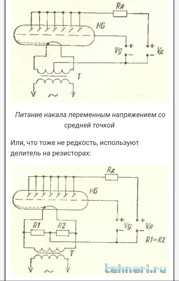

Здравствуйте, есть трансформатор с вторичками 2х14в, 2х17.5в, с питанием +-15в.проблем нет, но надо переменка 3.5-5в. Трансформатор перемотать нет возможности, он заварен. Вопрос к вам уважаемые специалисты, как можно получить с 17.5в желаемое 3.5-5в.?

Для питания накала для индикатора маяк 240, ещё один трансформатор точно не вариант.
Можно схему делителей?
Какая схема? Конденсаторный делитель. Считаешь по току. Формулы из школьного курса физики. Грубо говоря, последовательно ставим бумажные кондëры на 2 и 1 мкФ, с 1 мкФ снимаем ⅓ от поданного на вход напряжения. Максимальный ток определяет реактивное сопротивление конденсатора 2 мкФ для имеющейся частоты напряжения.
Не, Андрей, это не самый лучший вариант. Ток накал приличный 100 - 500 мА, конденсаторы будут иметь довольно большую ёмкость. Проще поверх имеющейся обмотки домотать еще один слой. Если и это невозможно, то придётся ставить ШИМ StepDown преобразователь на LM2596. У китайцев они стоят копейки.
Обычно накал запитывается от переменки. Эта обмотка делается со средней точкой, и в эту точку подключается отрицательное смещение. В принципе можно питать и от постоянки, а смещение подавать в среднюю точку достаточно низкоомного резистивного делителя, включенного между плюсом и минусом источника питания накала. Но в обоих случаях это напряжение должно быть изолировано от других и от земли, за исключением точки подключения смещения
Да какая средняя точка ещё для накала? Схему хоть бы посмотрели.
Вот схема.......

А вот ответ
Сделай стабилизатор на нужные тебе
Но с учетом
Вот схемы, вроде как похожи. То что я и говорил, второй вариант. Как раз делитель отмечен красным. Если интересует где используется первый - можете посмотреть схему радиотехники 101. Если трансформатор не можете перемотать - возьмите зарядку от мобильного, только со стабилизацией. Это элементарно. Можете не подключать смещение. Можете не использовать делитель. Только потом не спрашивайте почему у вас не горит индикатор, или горит неравномерно

Про делитель мне известно и то что без него он не будет работать.
Всем спс. Нашёл подходящий трансформатор.
Это не делитель, это смещение, что бы накал был под отрицательным напряжением относительно катода индикатора, иначе идет поток электронов с катода на накал, и схема не работает. Посему стабилизатор должен иметь отрицательное напряжение относительно катода, иначе он будет выполнять роль анода и ни какого тока на аноды не будет (электроны кончились), соотв и свечения.
В них катод прямого накала. Понимаю что это по сути не делитель, а некий выравниватель потенциала на обеих сторонах катода, но тем не менее он похож на делитель, да и называют его так, по всей видимости для упрощения понимания
