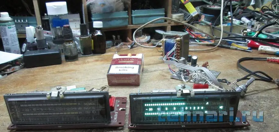

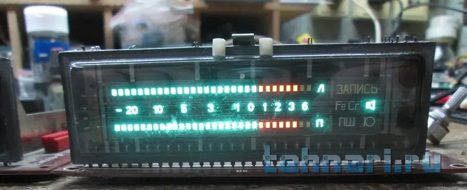

Подвернулись две платы индикации (децимальные номера 2.746.001 и 2.746.001-01).

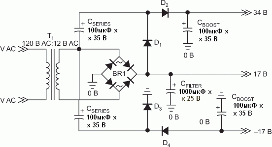

Для их питания, как было уже сказано, необходимо +/- 15V, +30 с чем-то Вольт и 4...4.5 Вольта для накала самого люминесцентного индикатора.
В наличии имелся трансформатор от какого-то видеомагнитофона. Т.е. питание для накала 4V имеется. Также трансформатор имеет обмотки с напряжениями 10, 16 и 40 Вольт.
Для получения необходимых питаний применил следующую схему блока питания.Использовал обмотку трансформатора дающую 10V . См ниже.

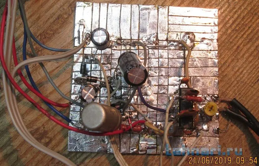

И ещё один момент. Для согласования уровня входного сигнала пришлось сделать усилительный каскад на К157УД2, такой же как в Маяке.

Серега,вотъ эта начинка ядреной бонбы на последнем фото надеюсь не окончательный вариант? Дроссели не ставил по питанию?
Не :tehnari_ru_182:, не окончательный.
Задача стояла проверить приобретённые платы на работоспособность. При этом использовалось то, что имелось под руками, прямо сейчас и здесь.
Нет. Дык и в Маяке их не применяли. В конкретной конструкции, если эти индикаторы будут применены, решение о применении дросселей будет приниматься по месту.
Вообще-то я просто привёл пример питания сей платы от трансформатора, имеющего всего две обмотки 10V и 4V.
