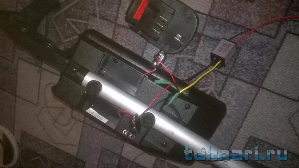

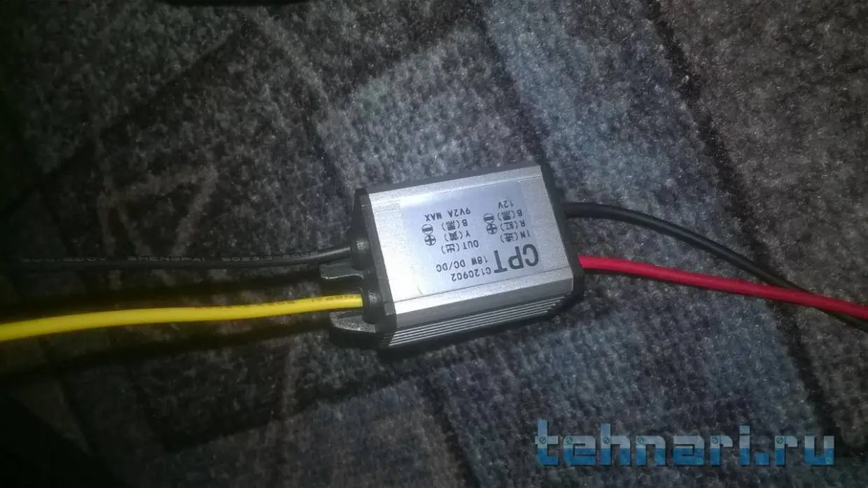

Всем здравствуйте. Если кто сталкивался помогите разобраться. Есть металлоискатель, питание 2 кроны. Пытаюсь подключить от аккумулятора 12в через преобразователь DC\DC выход 9v по такой схеме ( на фото). При подключении питания от шуруповерта начинают плавиться провода которые подключены вместо кроны как переходники. Заранее спасибо.

В схеме металлоискателя провода от крон припаяны все раздельно. Я от преобразователя подключил оба плюса к плюсу 9в и оба минуса соответственно.
В общем, если батареи подключены последовательно, то сейчас - к.з. Если есть прибор, можно прозвонить.

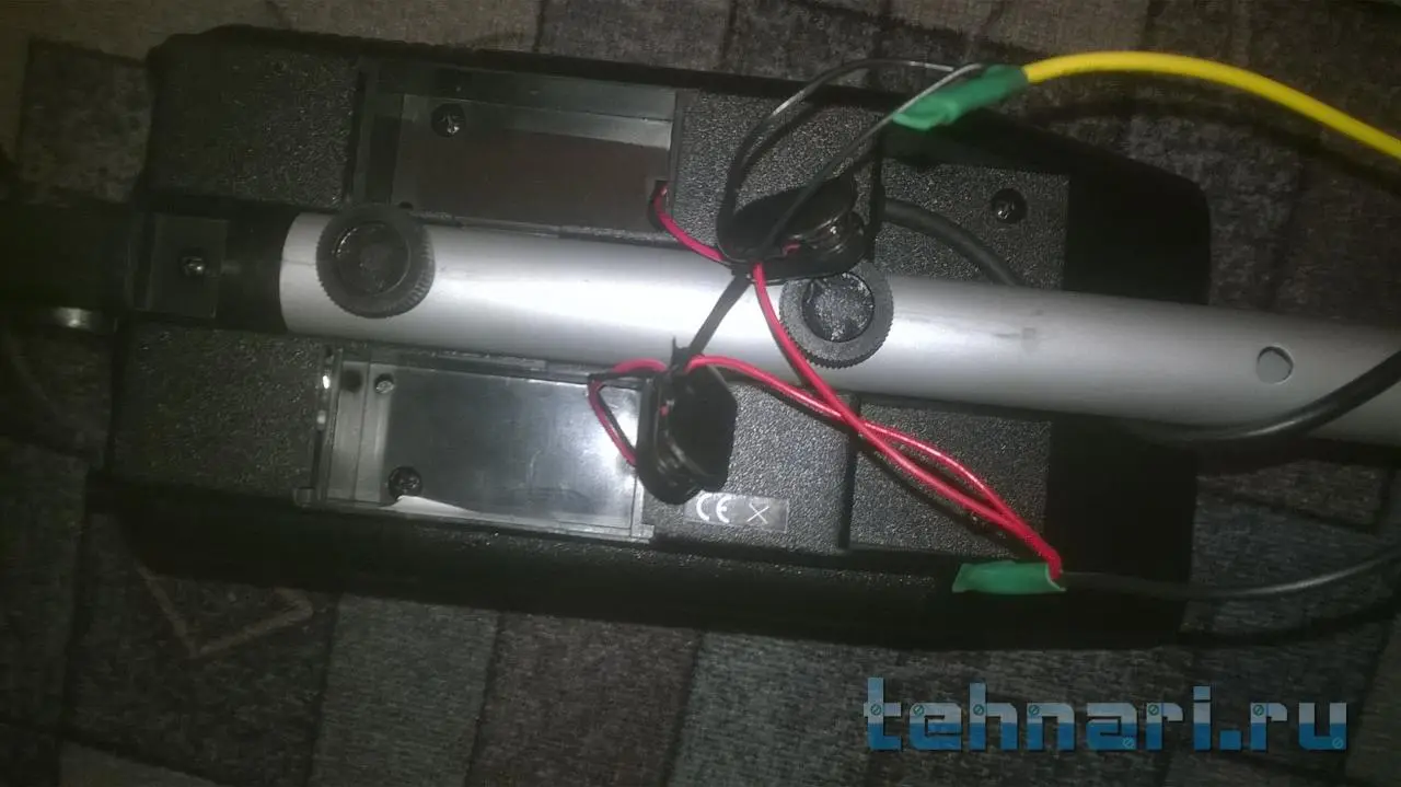

Сейчас попробую и сфоткаю еще.
Так вроде лучше видно. Таким вот образом подключил.
    51.8 KB · Просмотры: 228
да. прибор срабатывает на короткое. как тогда правильно сделать ?

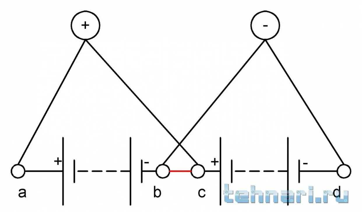

Видно было и так. Если питается от двух крон, сомнительно, что они стоят параллельно. Если они стоят последовательно, последовательно с отводом от средней точки, то см. рисунок.

не разобрался. подскажите пожалуйста подробнее. у меня вроде так и подключено как на схеме. там одна крона на чувствительность другая на дискриминацию.
наверное вы правы. одна без другой не подает питание.
получается что мне нужно и как подключить правильно ?
Схема была про к.з. Ещё раз, если кроны подключены последовательно, то нужен источник 18В, если иначе, нужно знать как, или применить 2 шт. DC/DC с гальванически развязанными выходами.
