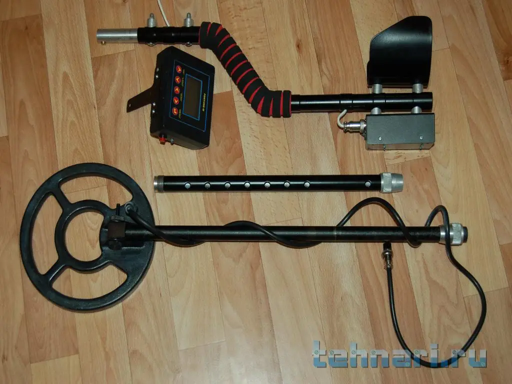

Каждая Крона имеет напряжение 9в, АКБ 18650 имеют напряжение 4.2В. Если соединить их последовательно то получаем 8.4В , то что нужно. Значит и вторую пару соединяем так же, получается полная замена Крон, с огромной емкостью.

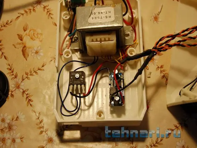

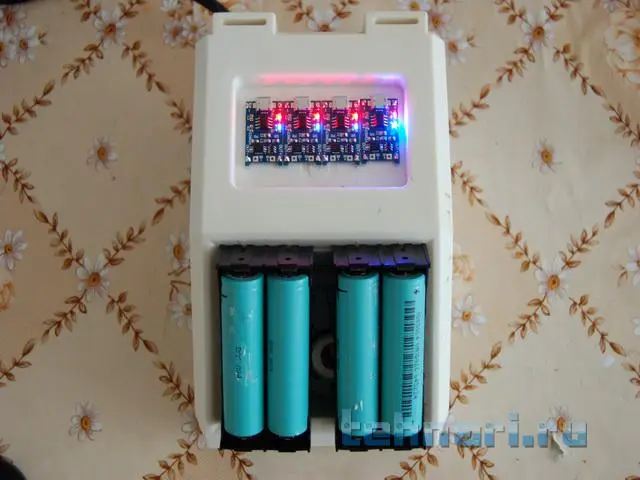

У меня есть свой самодельный металлоискатель, 2 литиев хватает на 3 полных дня копа. Зарядку сделал для литиев как раз через DC-DC преобразователь, при зарядке видно пульсацию светодиодов, если питание брать через простые стабилизаторы 5В, то такой пульсации нет. Потому и говорю что возможны проблемы с питанием для МД через DC-DC.
Так что 4 шт с Китая 18650 обойдутся в 500 руб, 2 корпуса под АКБ стоят 60 руб штука. Зарядку можно самому сделать, купив одну или несколько платок для зарядки литиев , в зависимости от того сколько акб хочется заряжать сразу.
