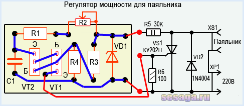

добрый вечер. возник вопрос .как и чем замерить напряжение на выходе блока питания для паяльника.замеряю и переменник и постоянник и только при вставленном паяльнике.измерял и аналоговым и цифровым вольтметром. и как регулировать?

Вольтметром в режиме измерения переменного напряжения.
При обрезанной синусоиде одного полупериода или отсутствии его, вольтметр будет показывать неправильные значения...

Нагляднее на лампе накаливания ватт на 60 включите и увидите разницу.Ну а регулировать R2 как я понял.

У тиристора есть такой параметр, как ток удержания ,а так как все приборы на пределе напряжение ,имеют большое сопротивление ,ток через них меньше тока удержания тиристора и он работает не стабильно (или не работает вовсе),из за чего и расхождения в показаниях приборов.
Замеры будут возможны ,только когда тиристор будет нагружен нагрузкой ,немного превышающей ток удержания тиристора ,и что это будет лампа, паяльник или просто сопротивление(кроме реактивных нагрузок) ,не и играет роли .

Как бы не так :) Если захотеть, измерить можно что угодно. В данном случае нужен вольтметр истинного среднеквадратичного значения. Но можно обойтись двумя одинаковыми лампами, ЛАТРом и простым тестером. Она лампа включается в сеть через этот регулятор, другая через ЛАТР. Яркость свечения ламп уравнивается, и измеряется тестером напряжение на выходе ЛАТРа.

Для паяльника важно не напряжение, а температура. Разные паяльники или даже один и тот же с разными жалами будут иметь разную температуру. Поэтому, если хотите что-то отслеживать, то измеряйте не напряжение а температуру жала...

мужики .бросьте эту заморочку на тиристорах .собрал на 2 транзисторах и все меряется и все регулируется и место мало занимает и ток нагрузки до 3А.Проблема решена .А этих схем на транзисторах в инете-море.До связи!!!! Давайте поговорим на другую тему.
