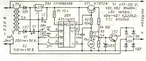

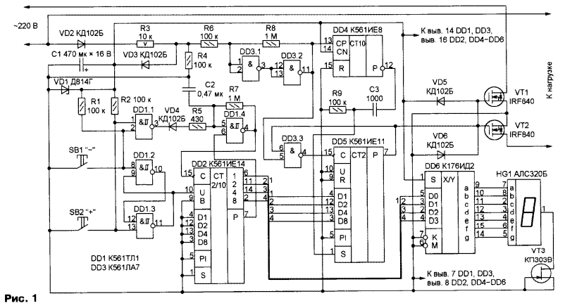

Меня это бесит,( и ток нагрузки до 3А),какой такой нагрузки?Ну дайте схему на транзисторах,посмотрим хоть.
Наверное имелись ввиду эти :
<ссылка удалена> ... http://www.tehnari.ru/f8/t15561/ ... Модератор ...
Последняя схема еще и экономит электроэнергию ,за счет тепловой инерции.
    31.9 KB · Просмотры: 2,786
    32 KB · Просмотры: 932
вот эта схема. все .закрыто.
    25.9 KB · Просмотры: 13,727
при токе 500 мА это будет работать
Получается что паяльник должен быть не более 6Вт?
Что же им можно запаять!

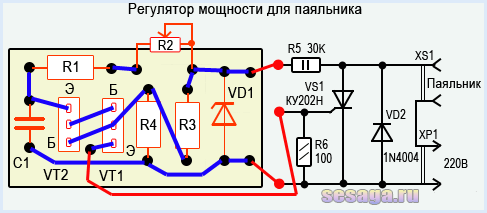

P/S
Немного повторюсь
Вот такую схемку запитать этим блоком питания и регулируй и замеряй 220В на паяльнике, на здоровье...

Уважаемый mig3100 на какое рабочее напряжение паяльник ? ...
да мне и нужен регулятор на 12в на хрен мне нужно 220. а схема проверена паяльником на 25ватт 12в транзистор на радиаторе чуть теплый.ку-ку.можете не обсуждать.
Молодец ... :)
это ж 2А,че то не сходится.
добрый вечер. возник вопрос .как и чем замерить напряжение на выходе блока питания для паяльника.замеряю и переменник и постоянник и только при вставленном паяльнике.измерял и аналоговым и цифровым вольтметром. и как регулировать?
А на кой ляд тогда вставляли схему (рис1),а не (рис 2) ?

а кт 805 разве выдержит?
Выдержит, еще и как, это мой любимый транзистор. Если у него трансформатор 12В и если он уменьшит мощность паяльника пополам, это будет на транзисторе всего 1А или 12Вт ... :)
dcent25 не переживай, это мелочи, я еще не такое видел, не бери в голову, дальше всем тихо ... :)
Выдержит, еще и как, это мой любимый транзистор. Если у него трансформатор 12В и если он умньшит мощность паяльника пополам, это будет на транзисторе всего 1А или 12Вт ... :)
блин точно,он же половину или еще меньше,то там будет от силы 500-800мА
да мне и нужен регулятор на 12 В .... схема проверена паяльником на 25 Вт 12 В транзистор на радиаторе чуть теплый...
Паяльник 25 Вт
25/12= 2 А
КЦ402 рассчитана на ток от 06 до 1 А,долго не протянет ..
КТ 805 рассчитана на ток 2 А,конечно будет греться .
Второй раз в Ваших постах встречаю это выражение. Непонятно прежде всего по отношению к паяльнику.. Можно подробнее?
КЦ402 рассчитана на ток от 06 до 1 А,долго не протянет .. КТ 805 рассчитана на ток 2 А,конечно будет греться .
Мостик надо посильнее (4-е 1А диода уже будет 2А), а транзистор на радиатор и вообще то он до 5А, но это на температуру не влияет, будь он хоть 20А греться будут одинаково ... :)
