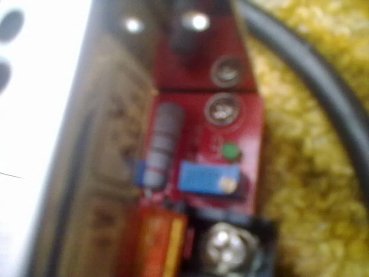

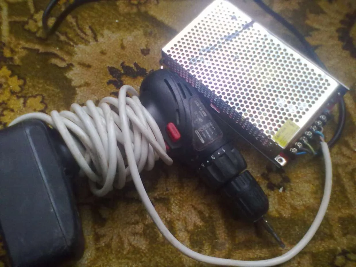

я год назад купил себе вот такой бп, для светодиодных лент, там стоит подстроечник так я накрутил 16,5 вольт ,шурик у меня на 18 вольт с братом на шабашке баню перекрывали профлистом, даже не зайкался не разу ,единственный минус это првод вечно мешающийся.бп по моему на 250 ват 12 вольт
