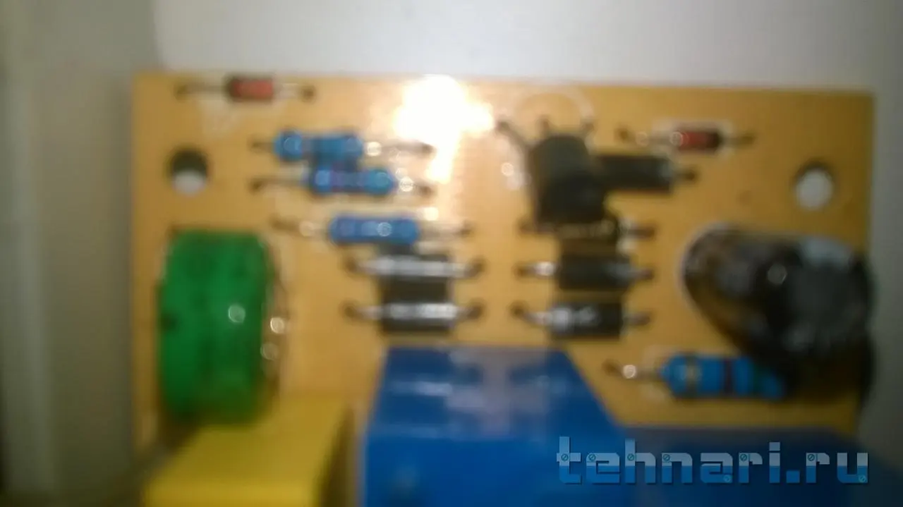

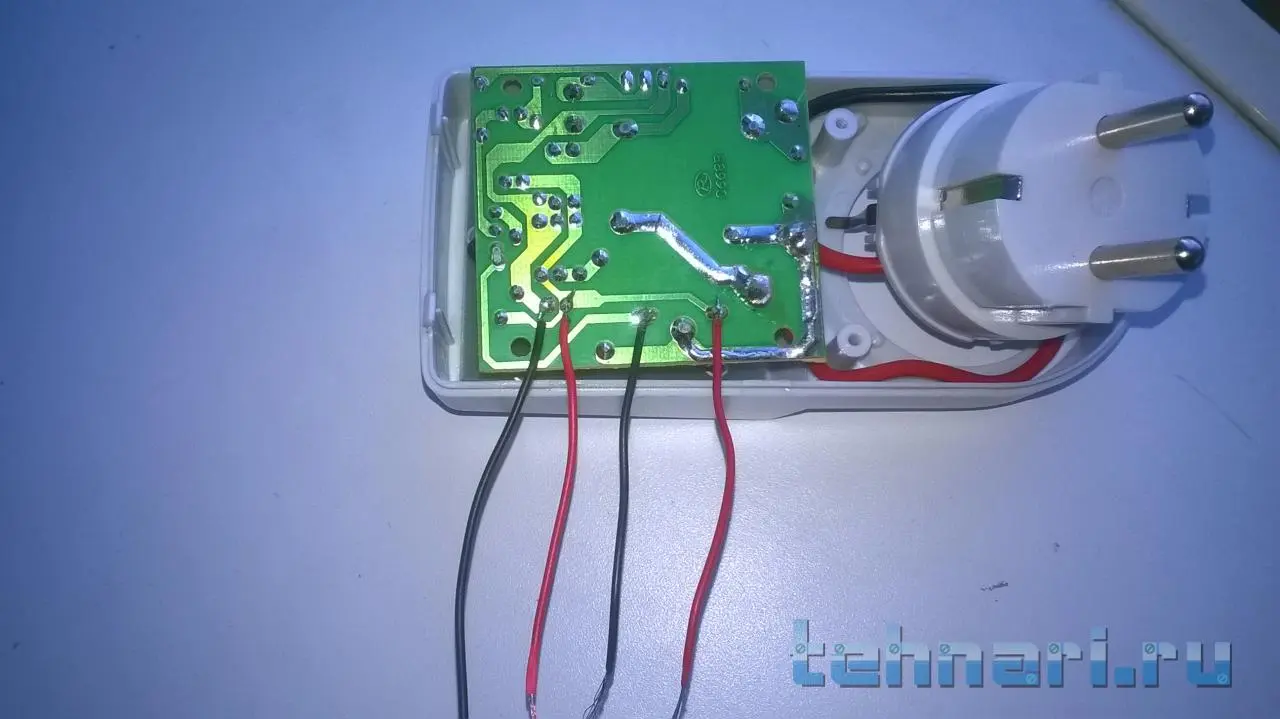

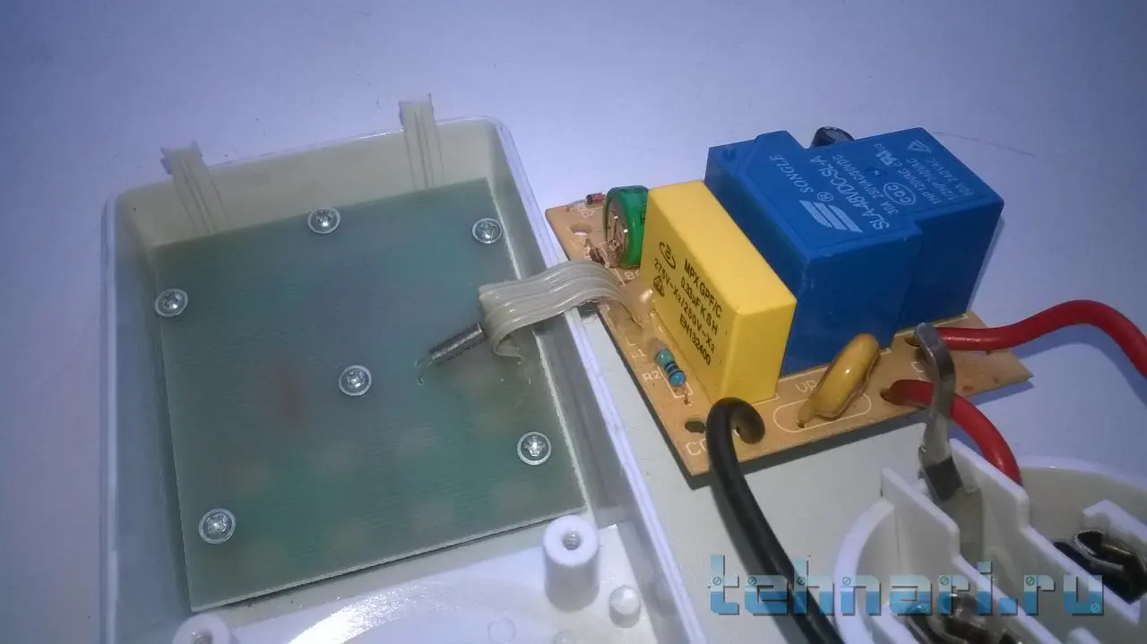

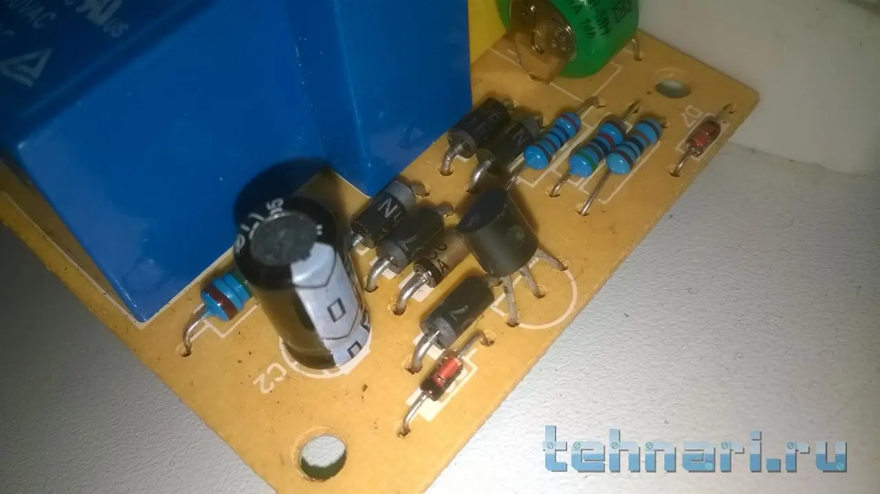

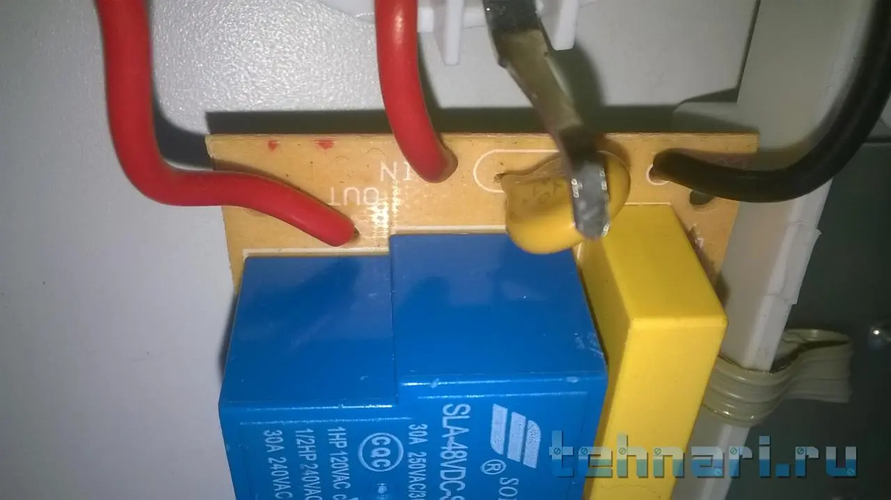

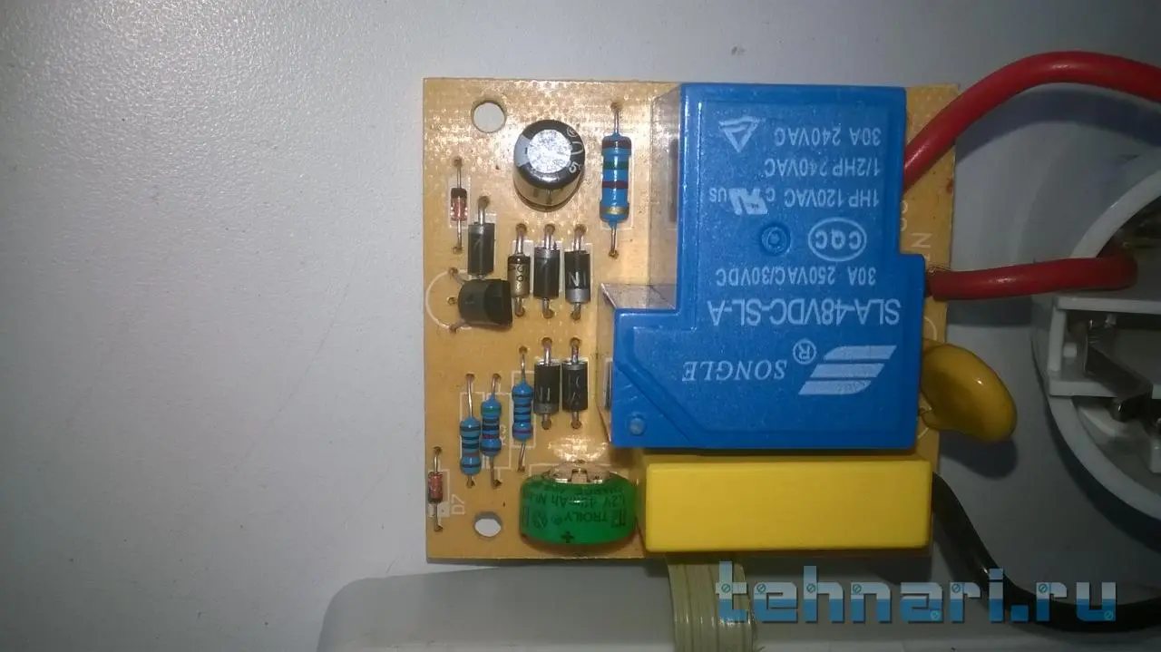

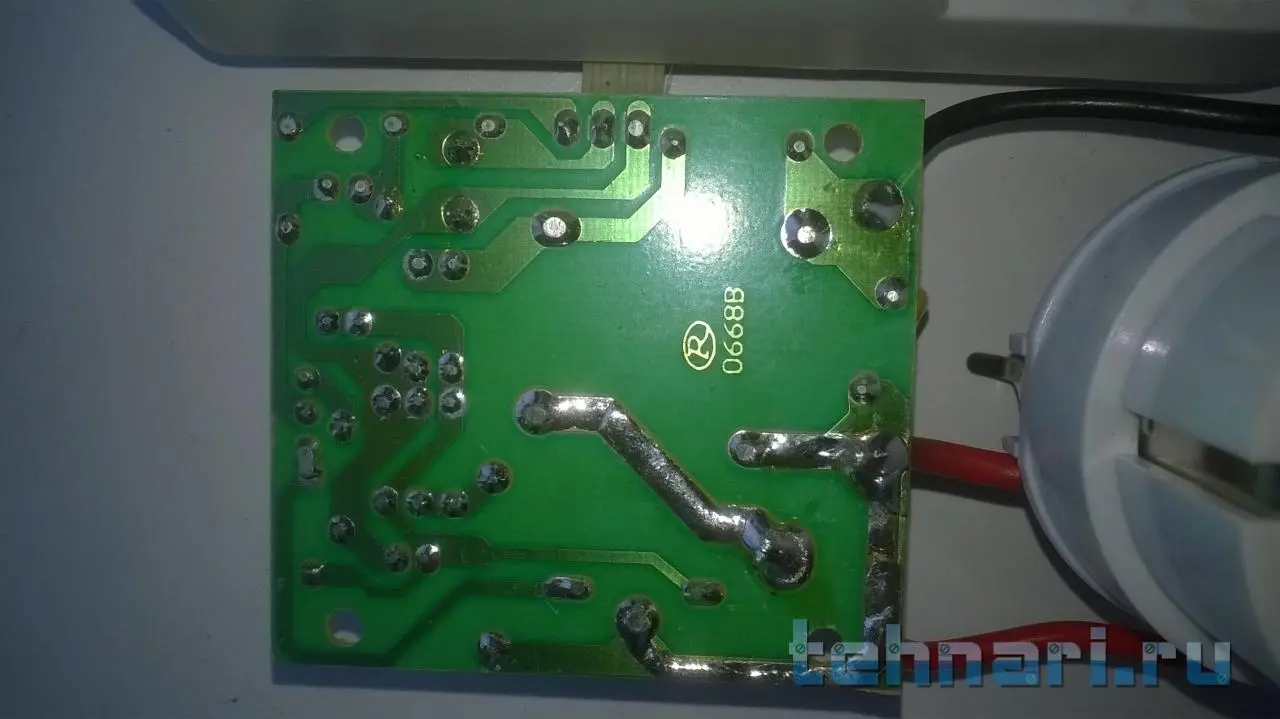

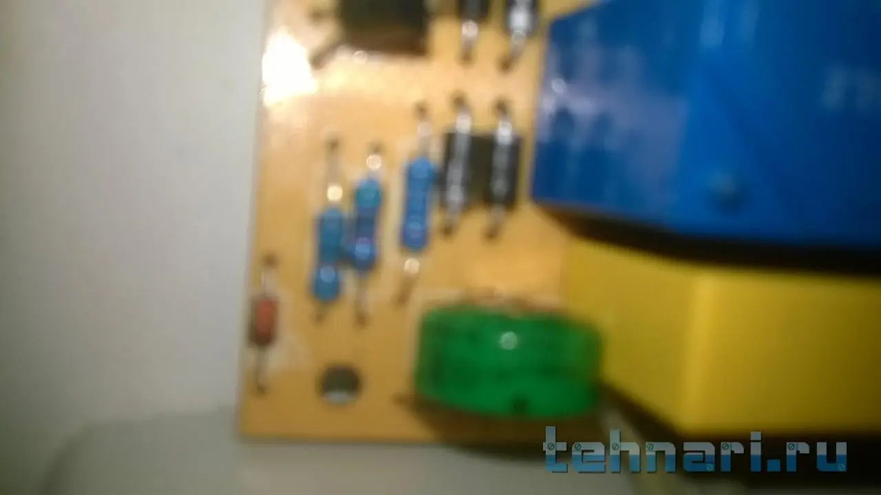

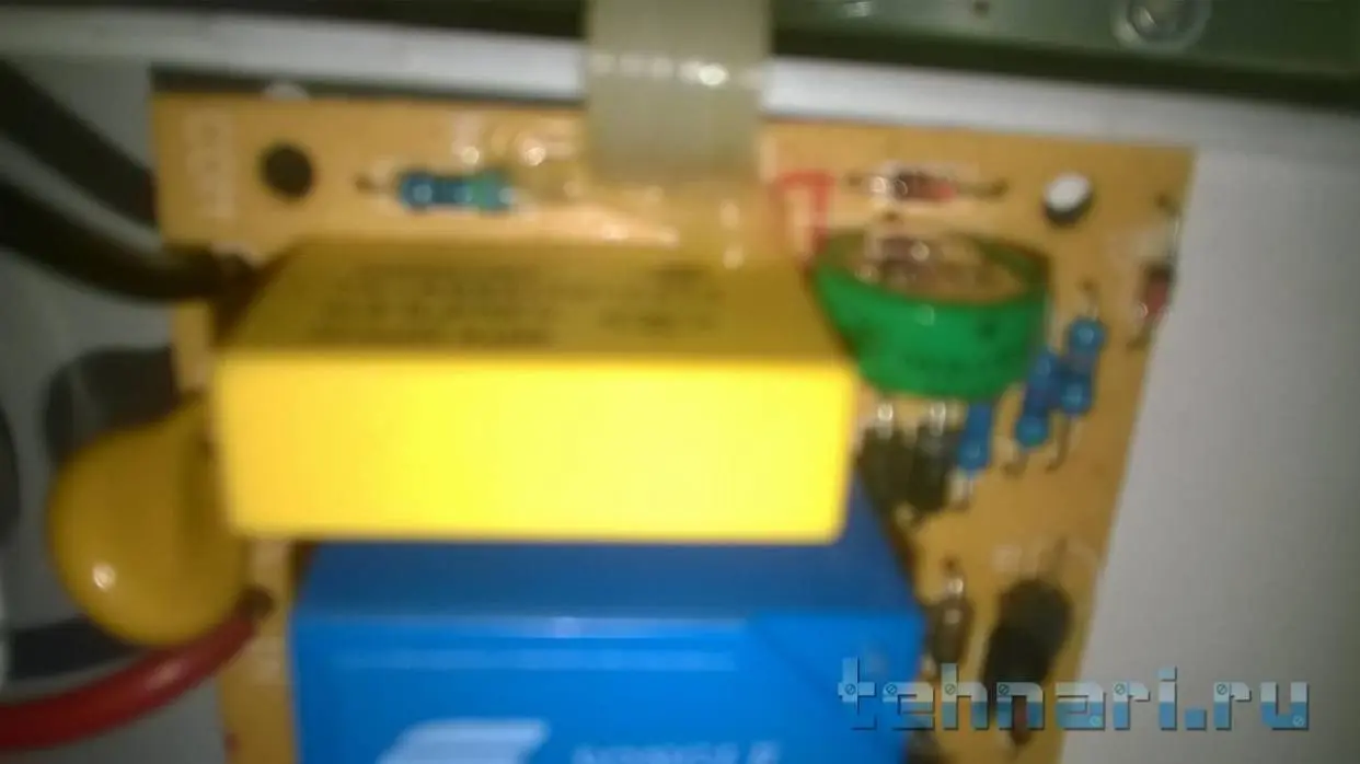

В дисплее стоит сама микросхема таймера, с неё идёт сигнал на базу транзистора силовой платы. В предложенном мною варианте переделки надо поменять транзистор, я бы поставил КТ972 или аналогичный. Ближайшее к зелёному аккумулятору сопротивление, расположенное на плате параллельно диодам моста заменить на вдесятеро меньшее. Цифру не назову, у меня проблемы с цветоощущением, не могу прочитать маркировку. Реле и цепи 220 вольт просто убираем. Сжечь не получится, только не путайте полярность, так что в случае неудачи можно вернуть всё на свои места и пользоваться дальше.
