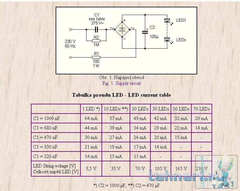

Хочу сделать светодиодную подсветку комнаты. Нашел схемку в сети, на мой взгляд, как новичка, простая. Скажите какие диоды можно взять для моста, кроме тех что на фото (напр. 1N400x)? И сколько светиков можно поставить, минимум и максимум? Что при єтом нужно поменять? Спасибо!!!
Любые с рабочим напряжением не ниже 400 вольт.
Пойдут.
Минимум - один. Максимум - много... :)
Практически ничего. Если светодиодов больше десятка то увеличить емкость С 1. Удачи.

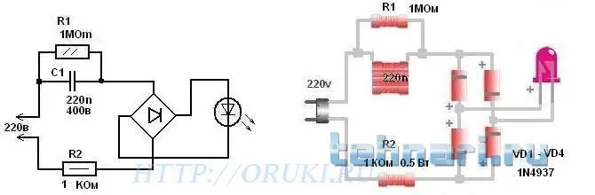

У меня еще вопрос. 220n это 0.22мкф да? 220n -это пикофарад или нанофарад? Конденсаторы должны быть электролитический или такой как на фото или любой где написано
220n/400v? Спасибо!
Да.
НЕ электролитический. Электролитические кондексаторы - полярные, они только для постоянного тока.
220n/400v?
Любой. Можно на большее напряжение. Они могут отличаться формой, размерами и цветом.

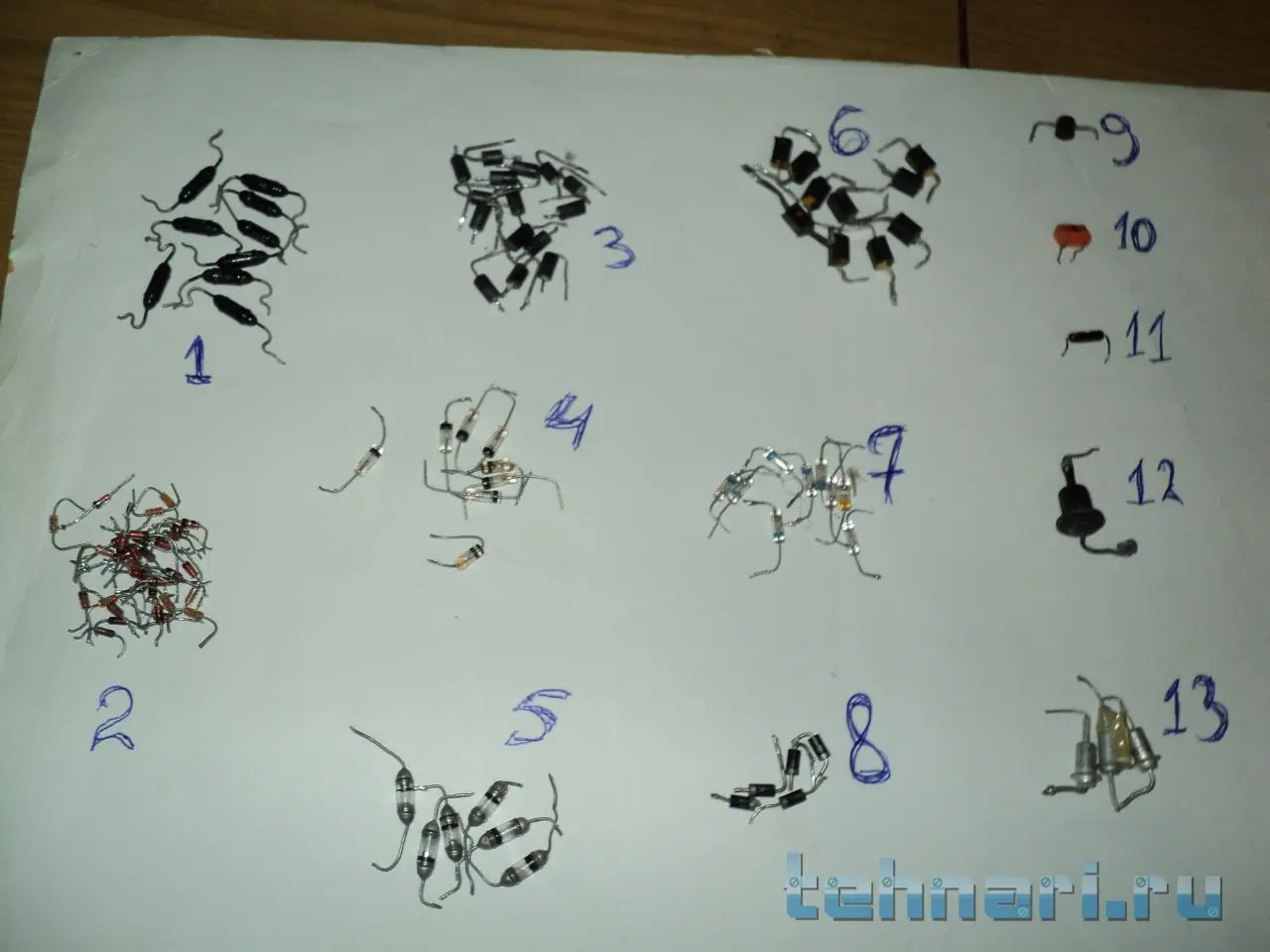

У меня есть такие диоды. Можно что-то из них взять? Или это как пальцем в небо?
Номера 3, 6 и 8.
