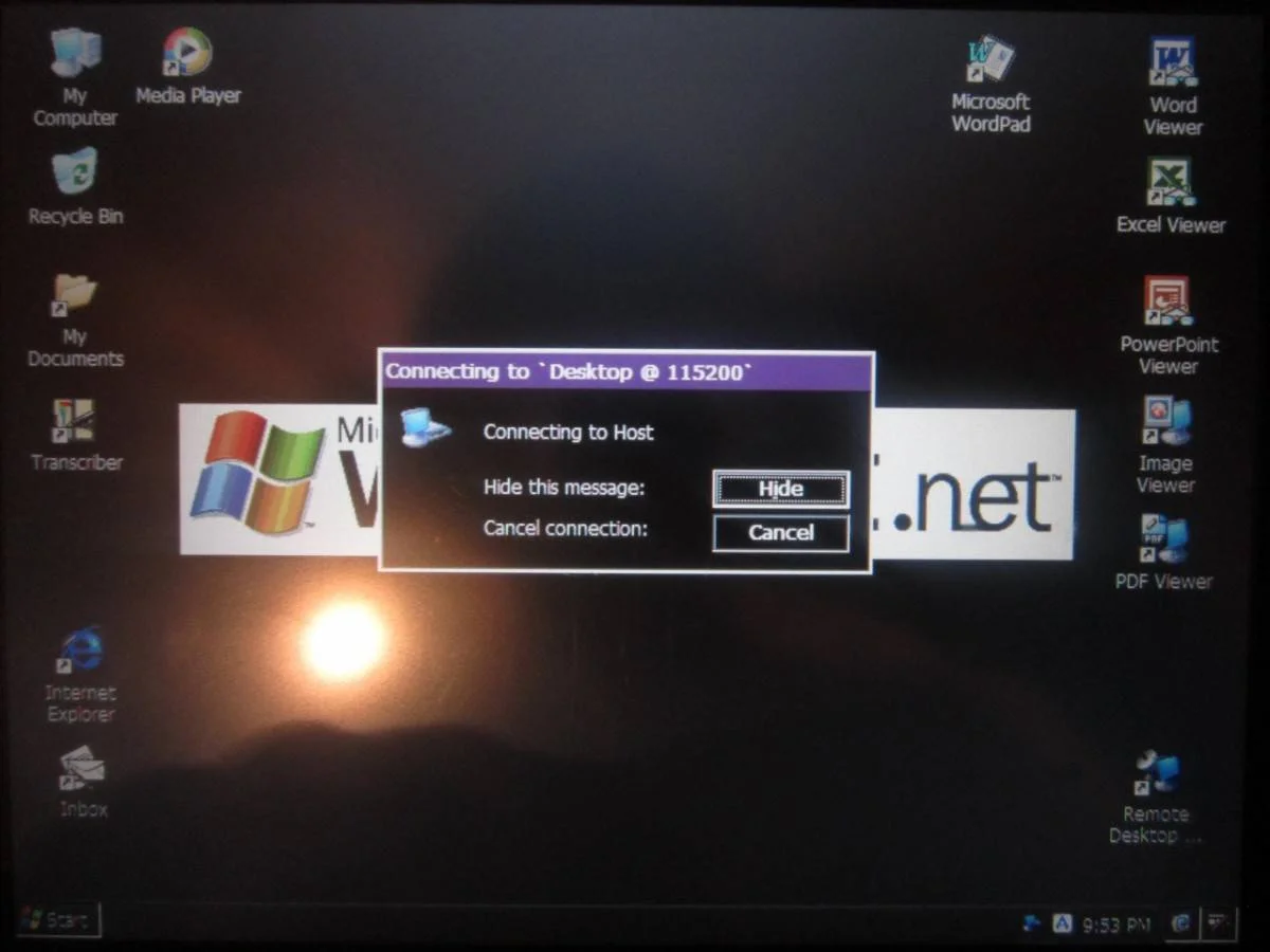

блин задолбался уже хотел скинуть видео какоето посмотреть качество а комп не видет и всё((уже не знаю что делать,в принципе когда открываю прогу актив сунк нажимаю параметры подключения на планшете вылазит табличка на пару сек и пропадает и всё((она появляеться буквально на одну сек и всё((о успел сфоткать

она появляеться когда именно нажимаю подключиться,пробовал нажать на неё всёровно не чего(
На офсайте скеепада? И не должно быть:D В общем поидее надо найти винду СЕ с разрешением 800х600 вроде:D Виталя я есть в мейл.ру агенте или скайпе, скайп если что под моим аватаром указан, если надо мэйл ру вышлю, там удобней:D
давай в лс,так что на щёт этой ошибки?не знаешь?

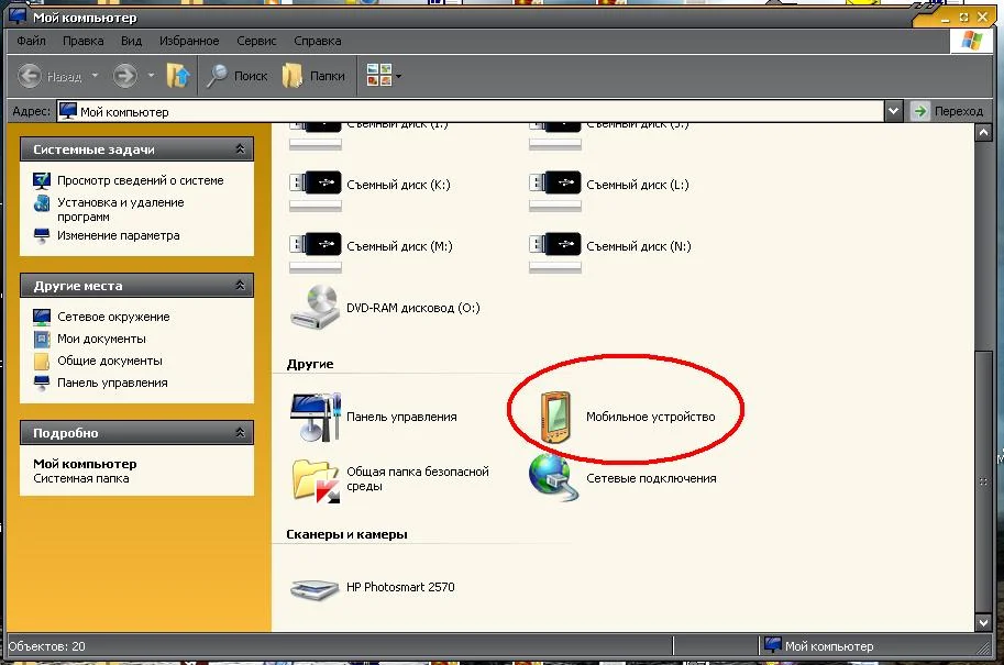

Незнаю, пишет что коннектится с компом, и предлагает два варианта, скрыть сообщение и отменить соединение, так как табличка пропадает и сообщений об ошибке не появляется то поидее коннект проходит нормально, а вот где его дальше искать:D Во первых после коннекта при подключенном планшетнике посмотри не появилось ли в моём компьютере что то типа такого, если нет то посмотри в диспетчере устройств.
    51.6 KB · Просмотры: 106
да да есть такое,но оно пустое((

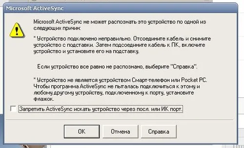

вот такое окно у меня появляеться

С виталиком я разобрался!
У него СОМ кабель был 3 Метра .
Он купил новый я так понял покороче.И всё заработало!
И планшет мы с ним разблокировали.
