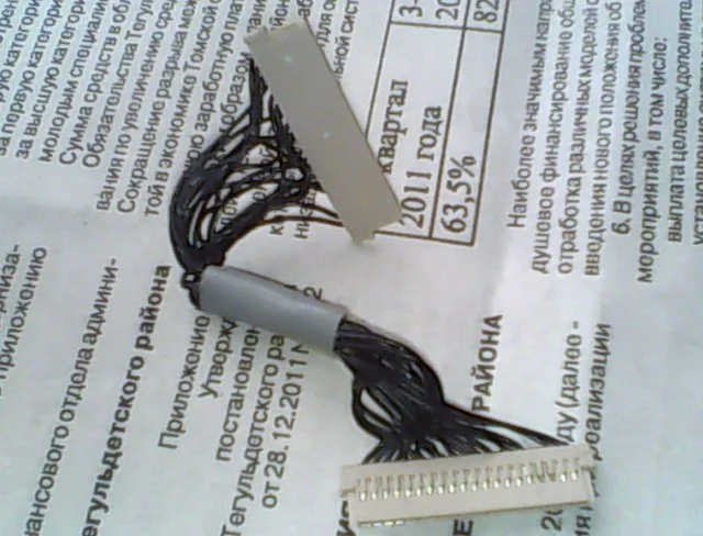

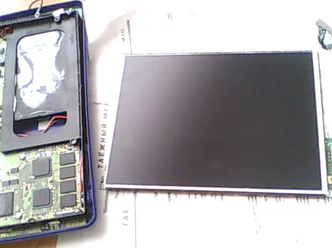

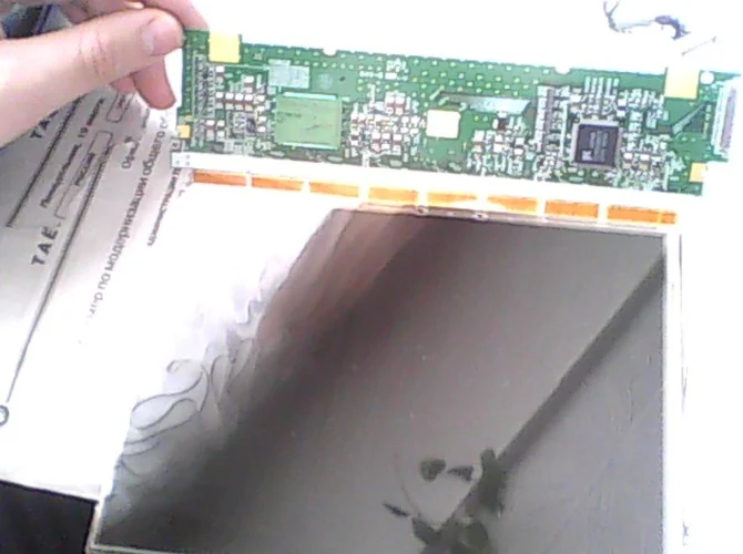

разобрал все до болтиков, места для ленты вообще мало, там трубка тонкая 1.3мм в виде подсветки, но можно поставить светодиодную ленту но очень маленького размера.
P/S позже кину фото отчет.
Вот и фото отчет.
2012-03-25_135611.webp 2012-03-25_135627.webp 2012-03-25_135636.webp 2012-03-25_135643.webp 2012-03-25_135652.webp 2012-03-25_135702.webp 2012-03-25_135710.webp 2012-03-25_135722.webp 2012-03-25_135740.webp 2012-03-25_135750.webp 2012-03-25_135801.webp 2012-03-25_135812.webp
Да нормально, есть специальные ленты для подсветки LCD, вот здесь фотки и описание http://www.tehnari.ru/f95/t57695/#post657934 , у меня одна как-раз осталась. Только они гораздо ярче ламп, надо как нибудь разобраться с регулировкой яркости, чтоб можно было регулировать из под винды. И кстати работает ли он при отключенном инверторе?
Яркость у этой лампы не ахти, днем при солнце нечего не видать.
Да работает хоть что отключай кроме батареи,все равно работает.
P/S еле собрал:D
Как затычки выташить которые болтики закрывают чтобы его раскрутить.
А то опять ломать не охото.
Я так же, но неаккуратно и затычки испортились))) У меня так и не получается его подключить!!! Прозвоните кто нибудь кабель, может он как то по хитрому спаян, я тупо нарямую спаял.
