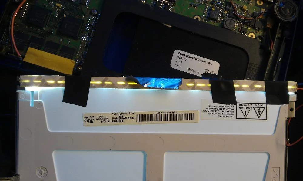

Организовать диодную подсветку не так уж и сложно.
Валялась у меня самая дешоваю диодная лента китайского происхождения 5 м.
Разобрал планшет вытащил трубку которая светит .
И вместо неё засунул кусок ленты.
Светит она не вниз а как бы в торец.
Ноесть один косяк который видно на фото.
как его победить?

похоже ему нужно равномерный свет, то есть кучу маленьких чип светодиодов расположенные рядом с друг другом. (можно спаять самому) только вот где взять столько светиков, штук 90 если не больше.
