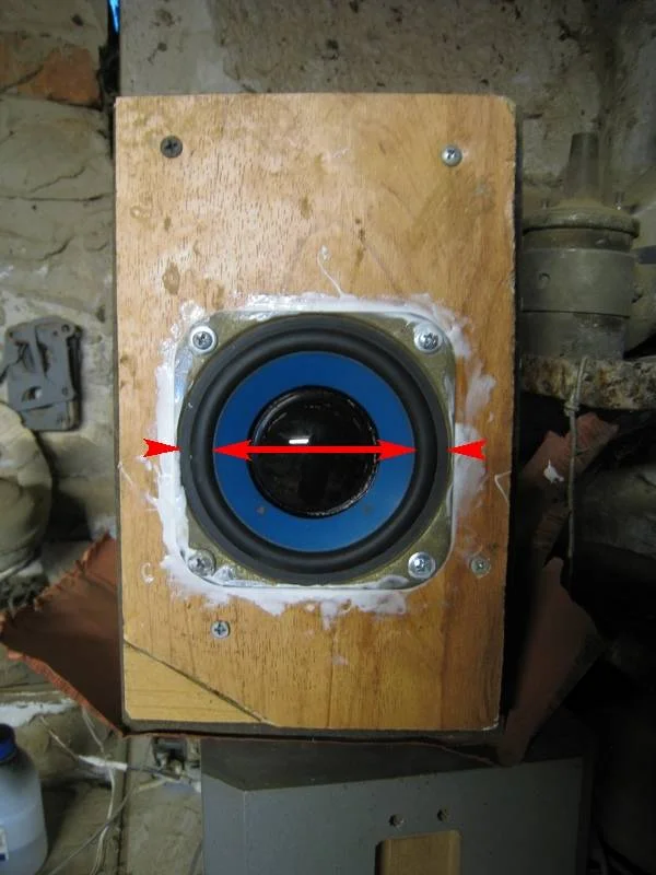

Провод пока что через порт (временно) тестировал на герметичность задней стенки, чуть подправил порты, набил сентипона. далее по планам "морда" и отделка (вероятнее всего будет "под дерево").
Ну и собственно тест :D ссылка подвес на пределе (вытягивается в ровную линию, чуть не рвётся) именно по этому хочу заменить подвес на что то более длинноходное, и чуть по жестче.
Феномен звука не разгадал, то-ли голова такая... То-ли дело в трубе... Но звук как от 6,5-8 Дюймов :telepat: и это при том, что по всей моей логике, голова должна была утонуть в этих 36 литрах...tehno030
Дин тоже, думаю, много отдает. 6'' автомобильные, например, и без корпуса, если качественные, играют ощутимо. Вполне может быть и здесь такой принцип у динамика. Ну плюс и труба))
если снизить ему Qts, думаю можно будет еще чуть-чуть выжать из него НЧ :) Подвес душит...
Дополнительный магнит попробуй
А если промазать с изнанки подвес резиновым клеем? Или он там из пропилена?
подвес резина, но у него ход мелковат, кстати! У тебя же есть S-30??? замерь пожалуйста диаметр подвеса 25ГДН по внутренней стороне (по диффузору). по внешней (где клеится на корзину) и высоту самого подвеса. :) вот на фото показал:
    49.2 KB · Просмотры: 285
Внешний диаметр 111, внутренний 82, высота вроде 10 или 9. Бортик мешает точнее измерить высоту. Диаметры из справочника и измеренные - точные))

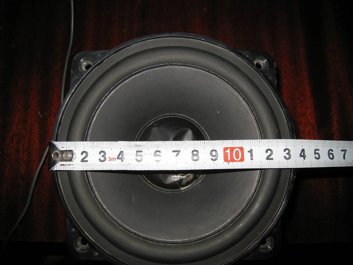

:tehnari_ru_837: Мужики, спасайте.... Нужно резиновый подвес на эту голову:
внешний диаметр - 130мм. внутренний по диффузору - 100мм. (с учётом нахлеста подвес выходит 105 мм)
Проглядел интернет магазины - там что-то невнятное, если и подходит по внутреннему, то наружний не подходит,или наоборот.. нашел пару подвесов близких:
P160-3
Максимальный диаметр: 150 мм, минимальный диаметр: 138 мм, посадочный диаметр: 111 мм, внутренний диаметр: 100 мм, высота: 5 мм. Материал: ППУ 10.
tehno014 поролон...
P160-2
Максимальный диаметр: 152 мм, минимальный диаметр: 143 мм, посадочный диаметр: 118 мм, внутренний диаметр: 110 мм, высота: 7 мм. Материал: резина.
tehno014 размером не канает....
Может у кого есть подходящий подвес? (куплю). Или может кто знает интернет магазин где имеются такие резинки...? :)
