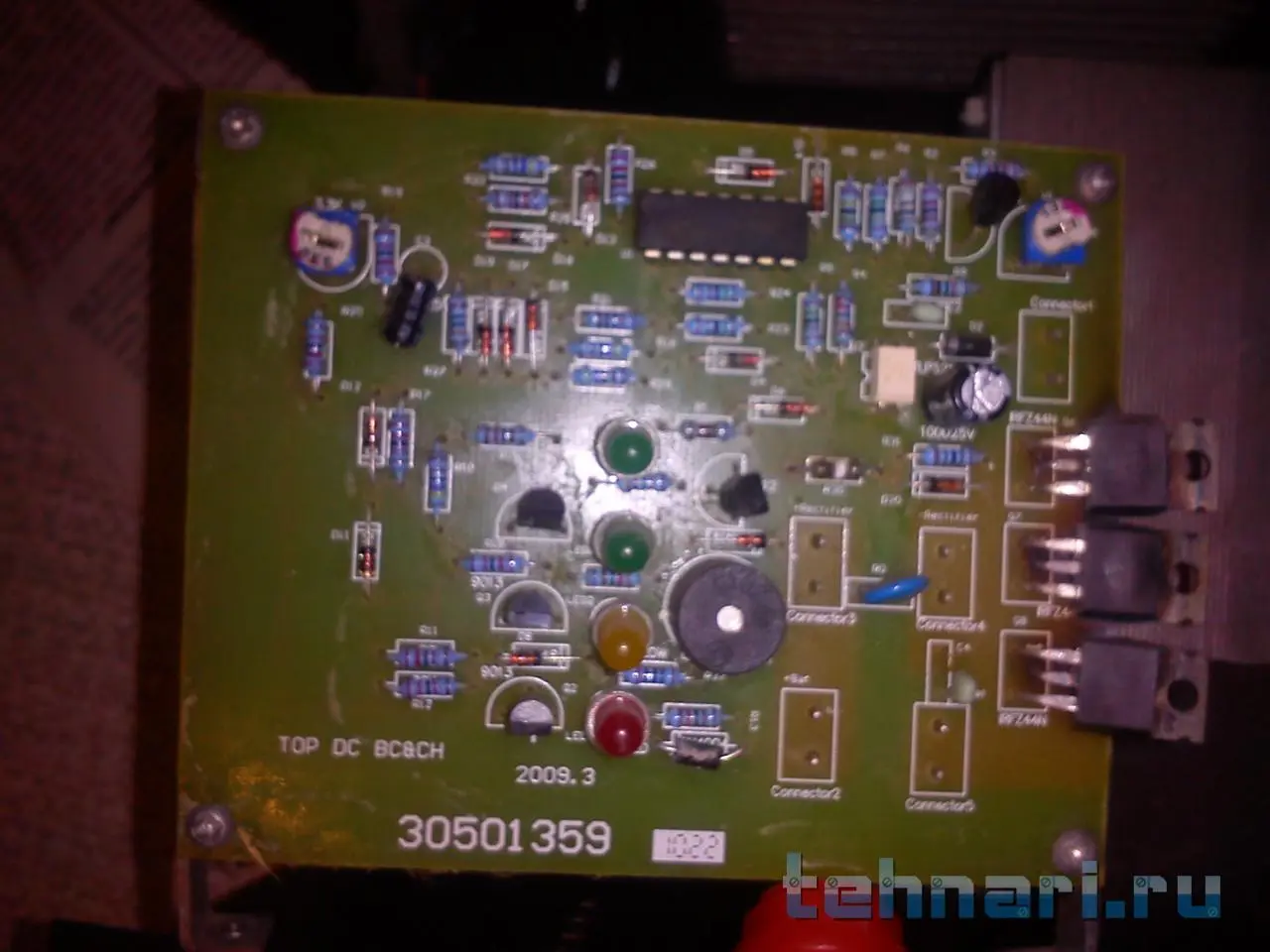

Плата зарядного устройства QUATTRO ELEMENTI BC12A, автоматика

подскажите с резистором R30.Затрудняюсь с определением цветовой маркировки
Вот его и надо сфотографировать крупным планом и с хорошим разрешением.

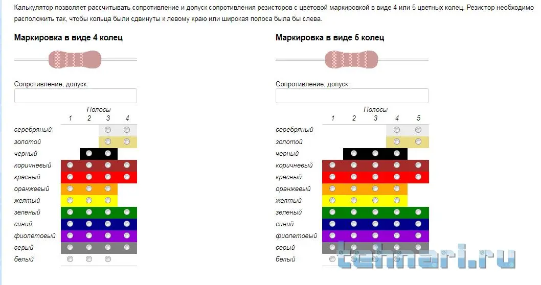

Для этого существуют калькуляторы цветовой маркировки резисторов. Вот, например

Это фото я нашел в интернете.У моего сгорели 3 транзистора полевика IRFZ44 и этот резистор.его маркировку мне и хочется узнать.

Поднять ножку и померить тестером .
померить тестером
Совет, конечно "дельный". Однако, если внимательно читать тему, то автор сообщал
, Поэтому хоть
хоть не поднять, ничего не намеряешь. tehno001
Ну хватит уже писать ерунду в темах, вроде поначалу ты себя адекватно вёл- а сейчас бред и неуважение к форуму.
Дедо в том что совет то не совсем нелепый, бывает что и обугленный резистор сохранил своё первоначальное сопротивление. Короче то что краска обгорела не показатель..tehno015
Вот поэтому и был дан совет
а не фото из интернета, чтобы
глаза повылазили рассматривая микроразрешения ваших картинок.
Выпаял резистор замер 0.3ом,на плате написано под ним 100ом .Извините мой прокол, поторопился
