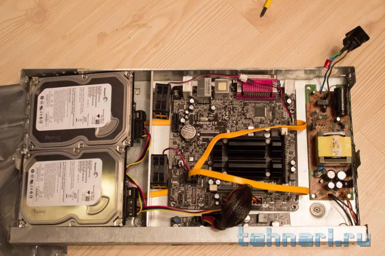

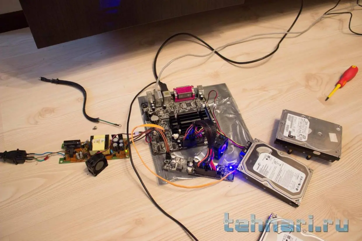

Пока форматил, анмаунтил, маунтил диск и перезагружал свой хтпц выловил незапуск пропеллеров и получил вот это:
root@kodi:/home/smith/Downloads# cputemp
73 C
root@kodi:/home/smith/Downloads# hddtemp /dev/sda1
/dev/sda1: ST3250410AS: 50°C
root@kodi:/home/smith/Downloads# hddtemp /dev/sdb1
/dev/sdb1: WDC WD10EADS-00L5B1: 47°C
пассивный режим что-то не очень :( Со временем похоже пропеллеры притираются и шумят меньше, выставил 60%. Хотя я им добавил маслеца советского, возможно м8 :)

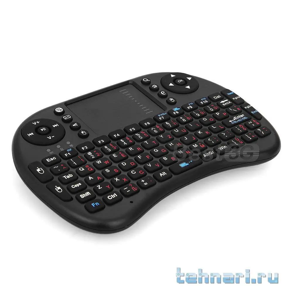

Вот такая клавдия весьма удобна. Юзаю такую, только я сделал всё проще - взял rasperry pi 2, флешку microsd, установил на неё XBian и всё :)

курсоры и ок. ну еще назад нужен, забыл.
а в большинстве обращений к хтпц это вообще старт/стоп. запуск фильмов удобнее с телефона делать :wo:

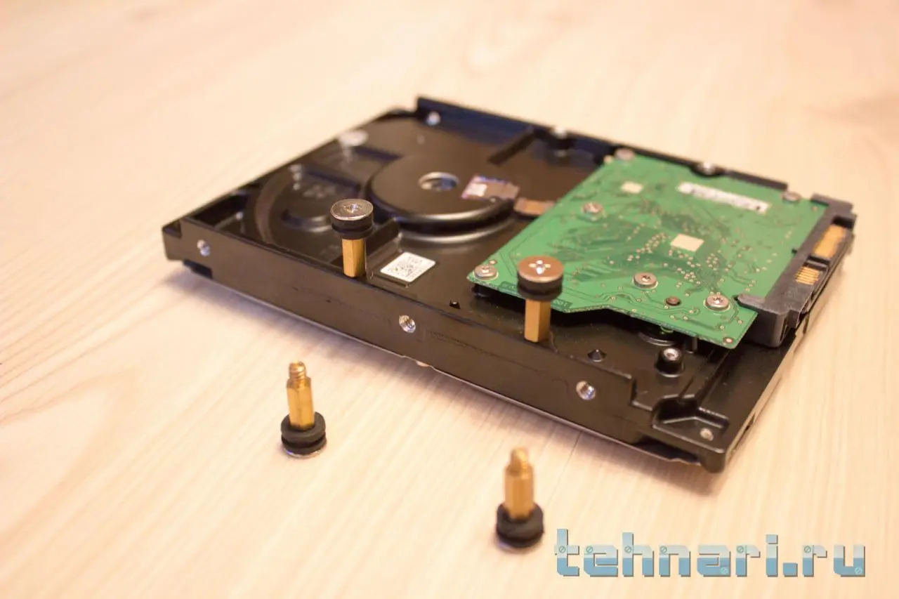

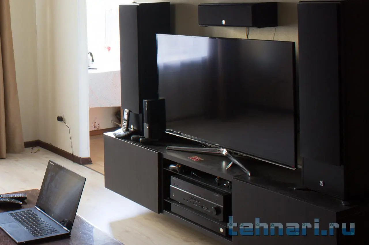

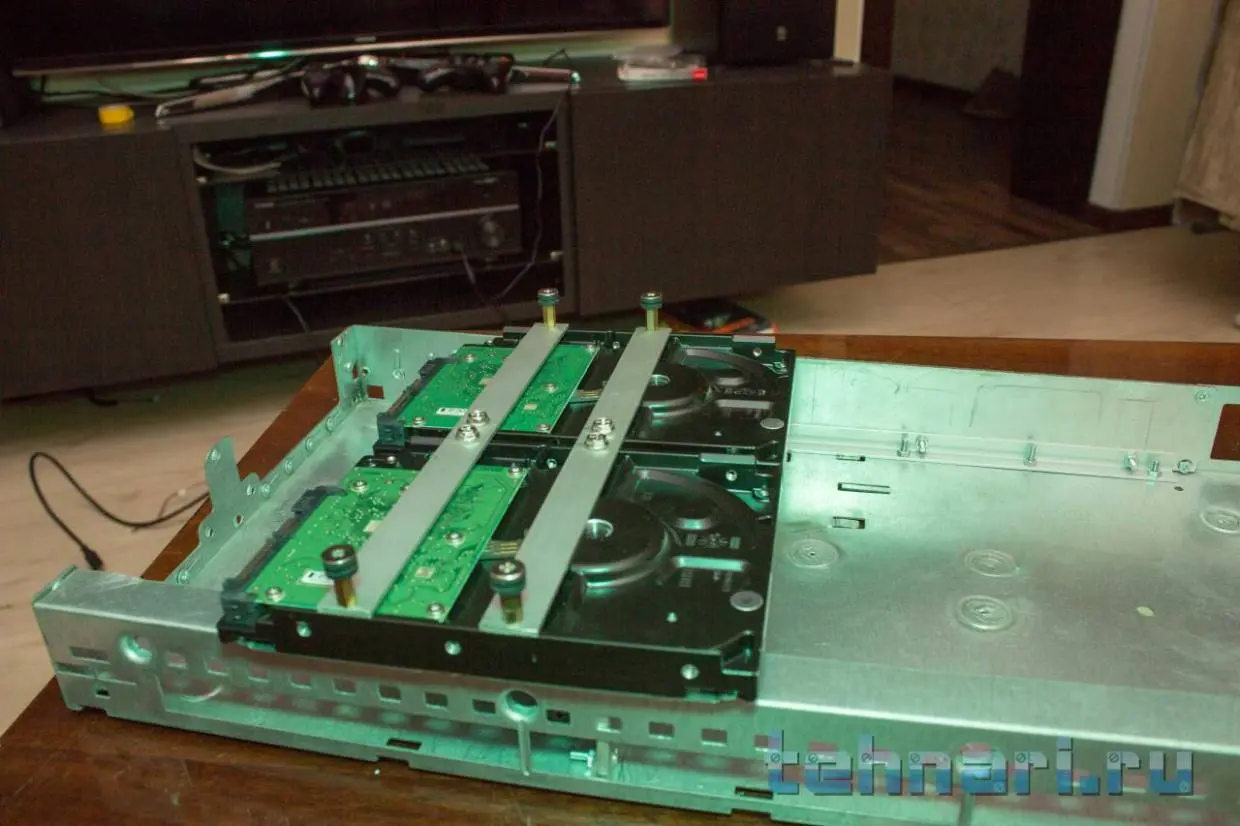

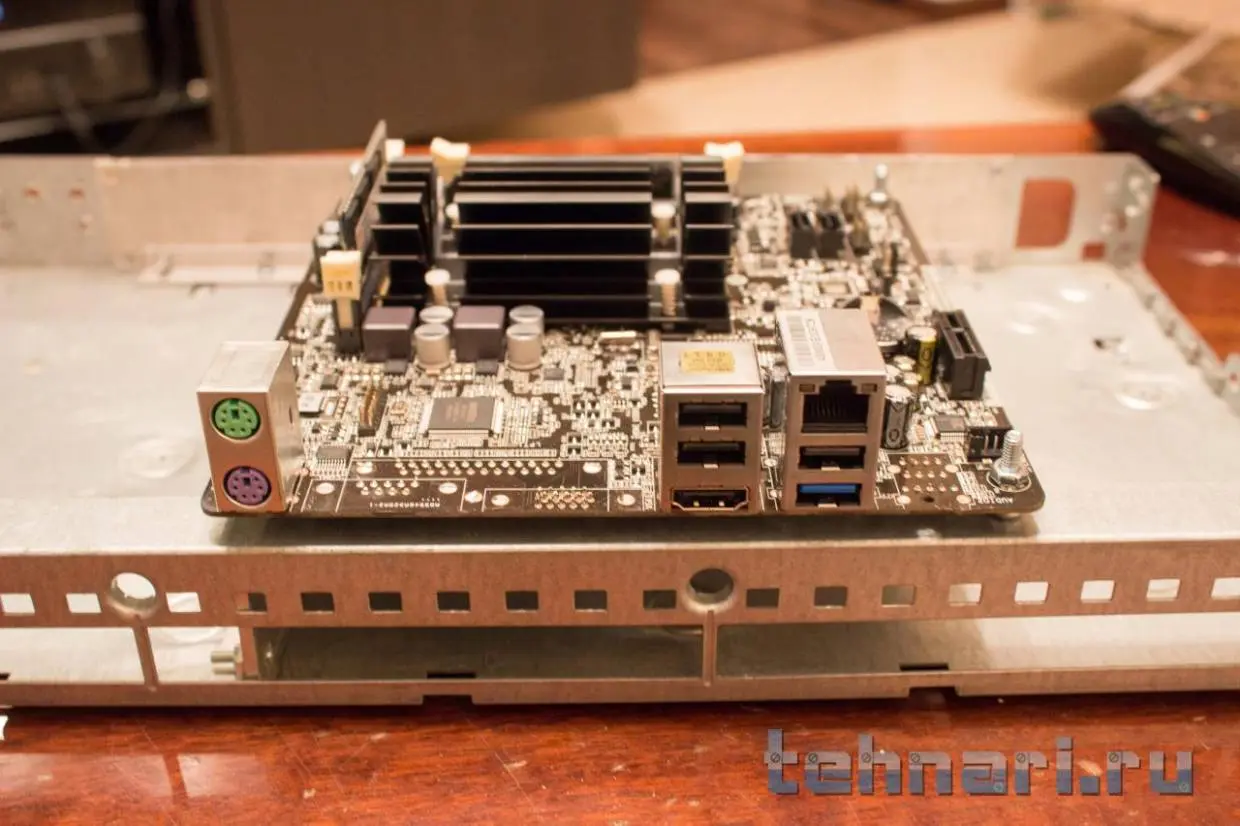

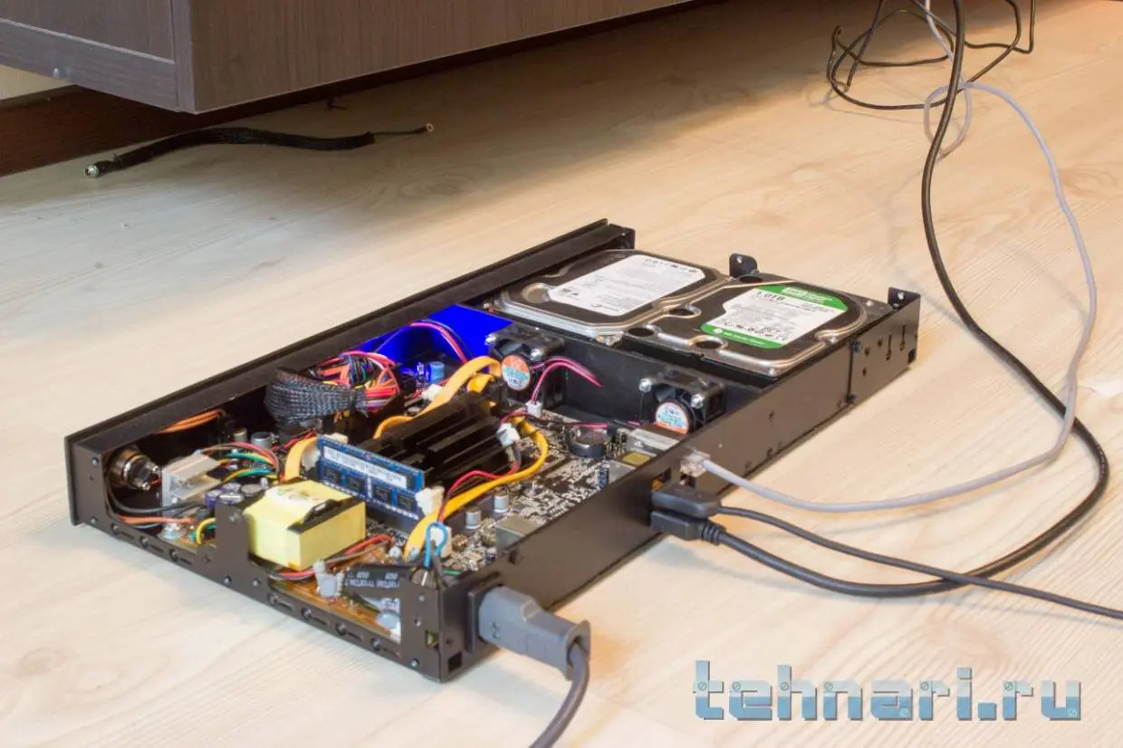

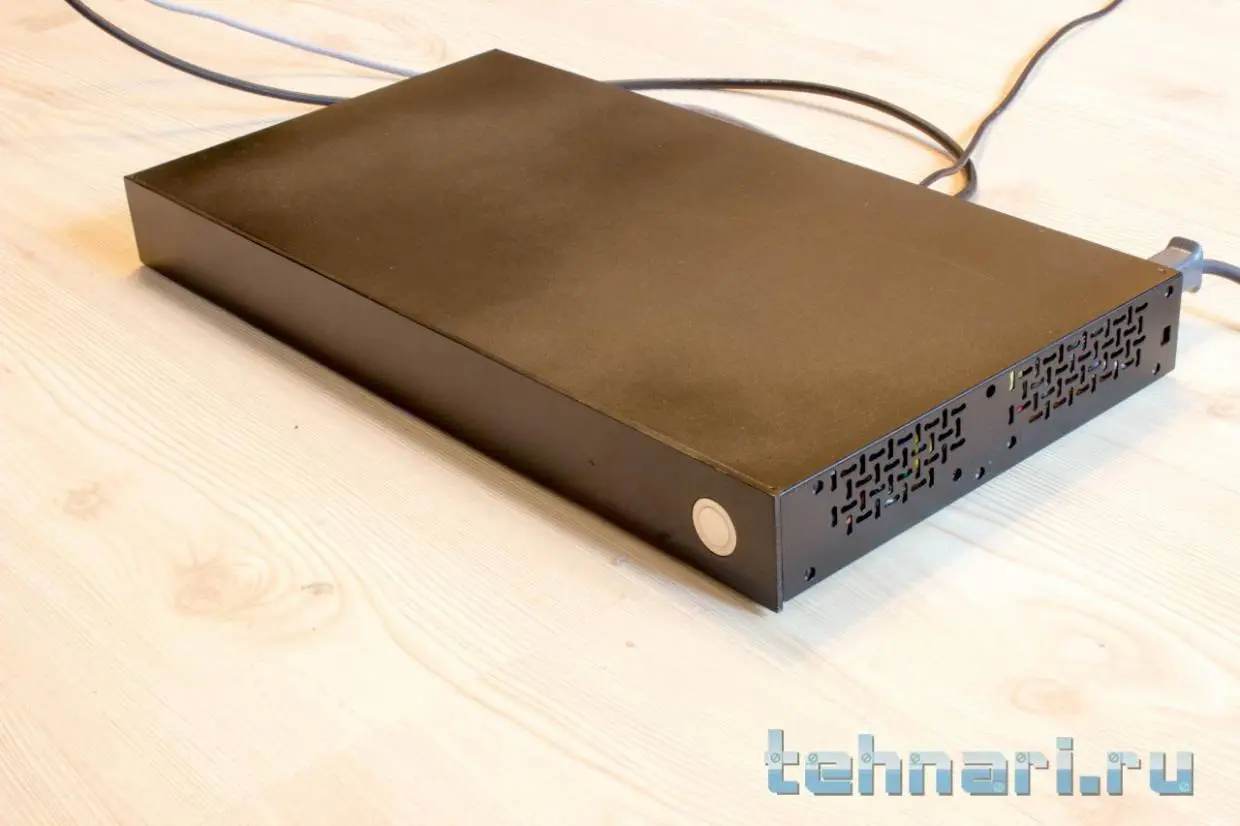

Настало время вернуть картинки в тему.
    70.8 KB · Просмотры: 115
    35.5 KB · Просмотры: 90
    99.8 KB · Просмотры: 112
    52.8 KB · Просмотры: 85
    55.4 KB · Просмотры: 90
    62.2 KB · Просмотры: 118
    64.7 KB · Просмотры: 171
    33.6 KB · Просмотры: 94
    33.6 KB · Просмотры: 97
вариант заведомо провальный (кранты с выделяемым теплом), не жизнеспособно.

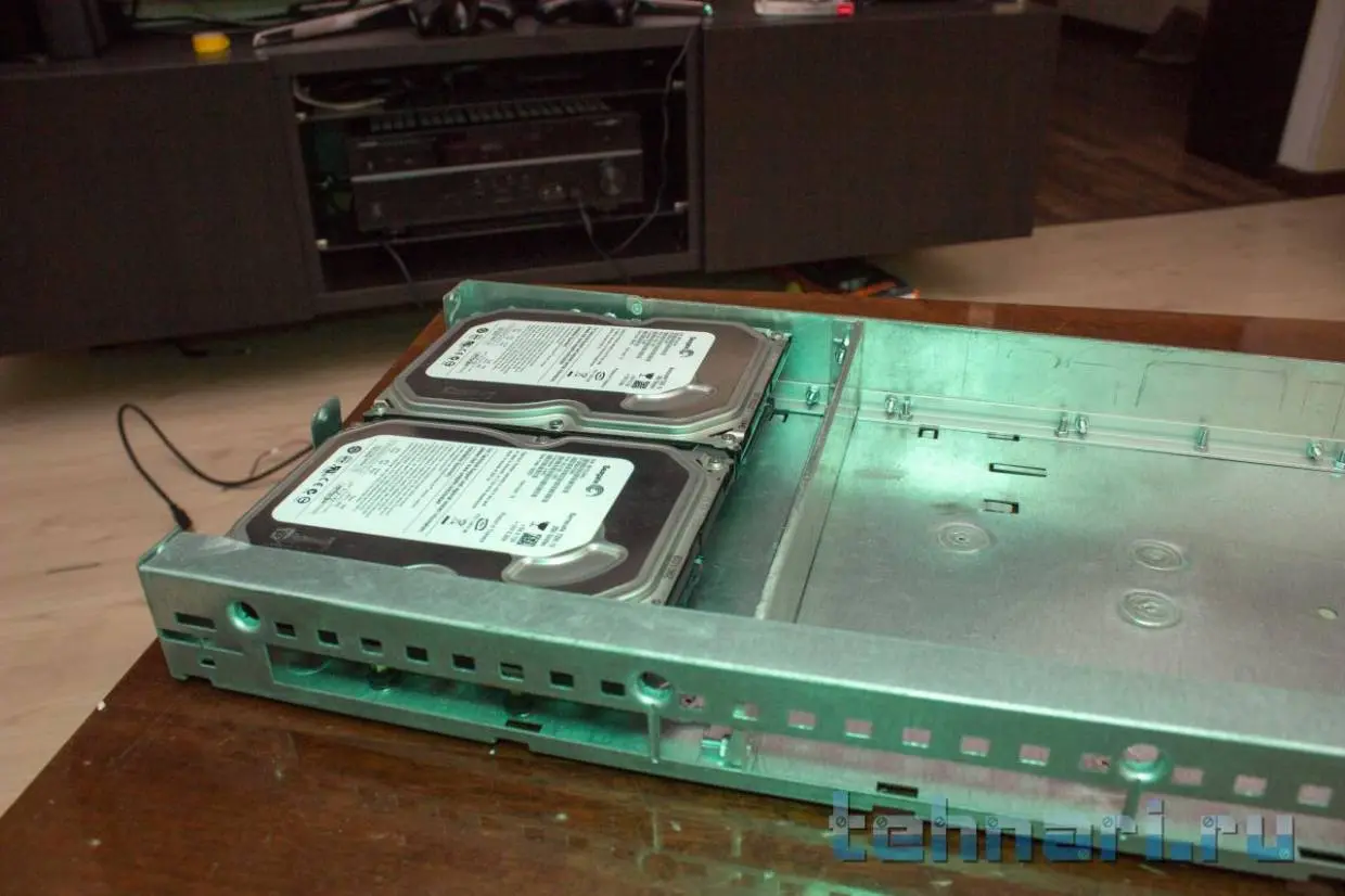

Построил два компа в самодельных корпусах оба работают. Один из них под мультимедиа сервер, он в домашней сети, с выходом в интернет, стоит за телевизором и использует его как монитор по hdmi, для управления использую MS клаву с сенсорной панелью, звук на внешний усилитель. Работает около 2 лет. С теплом и шумом полный порядок. До этого использовал дюну, но не прижилась, игрушка, звук плохой, да и грелась как печка.

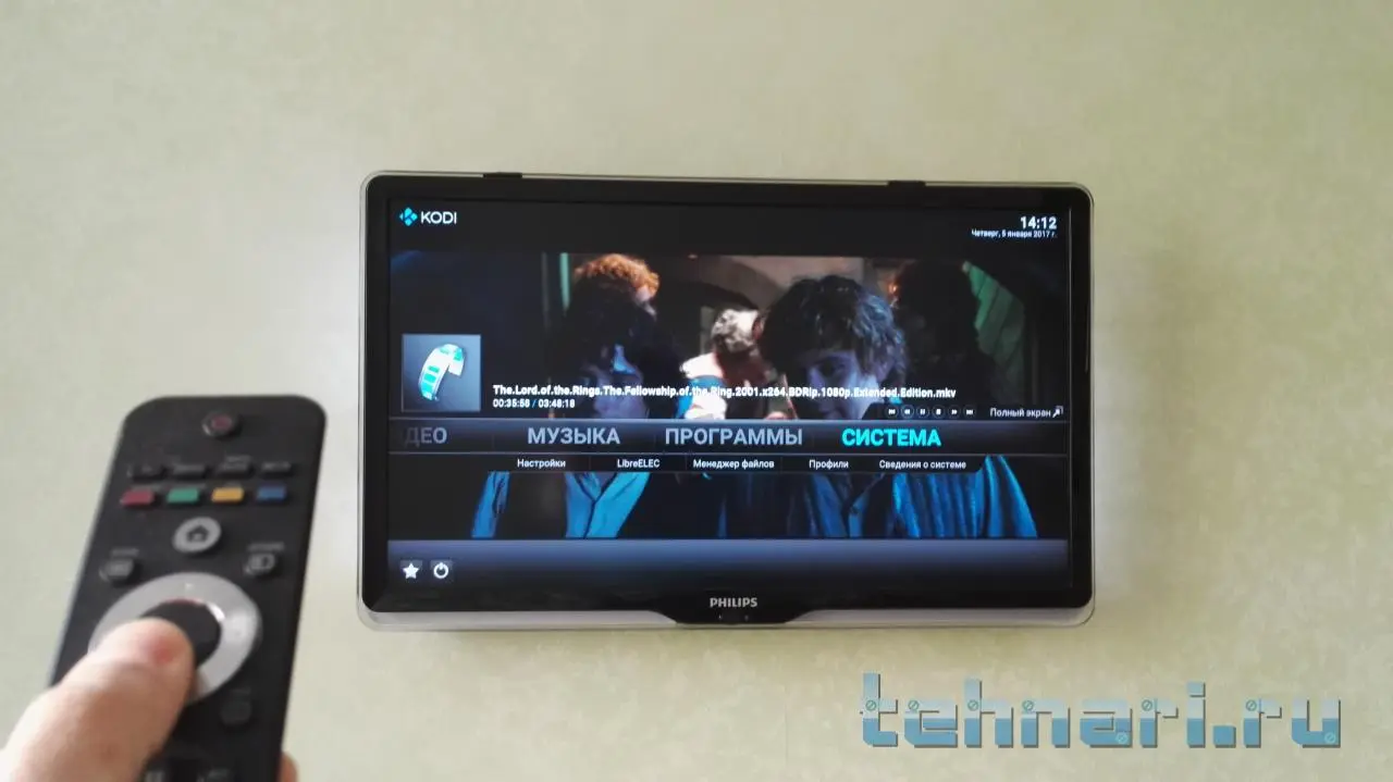

Дело было давно, советы я все прочитал и ни один мне по нраву не пришелся, начал гуглить и нагуглил я такую вот приблуду USB - CEC Adapter от компании pulse-eight. Ставится в разрез между плеером КОДИ и телевизором, юсб подключается к плееру и вуаля - перехватывает управление с пульта от телека.
Но штука не дешевая, 45 баксов и не понятки с доставкой из Англии. Пригорюнился я тогда и забил.

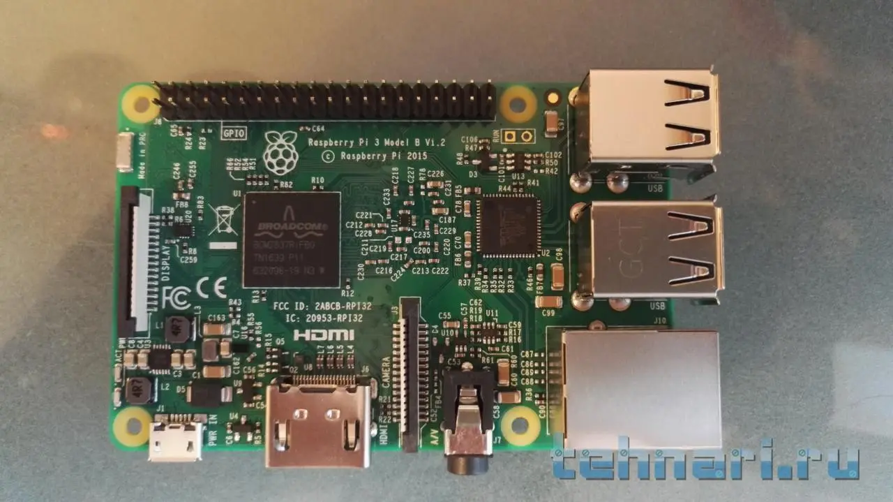

Так вот к делу. На работе коллега дал по тестировать Raspberry PI3, меня она интересовала только, как плеер фильмов, т.к. телевизор я перенес в другую комнату и HDMI кабель туда я тащить не стал, ограничившись только ethernet. по этому я поставил на нее libreElec - дистрибутив с KODI на борту и пошел тестировать, как она будет справляться с поставленной задачей.
Платка, хоть и маленькая, но с этим справилась - натравил коди на сетевую папку с фильмами, обновил медиатеку и приступил к просмотру. И, прибавляя громкость, я задел стрелки на пульте, вправо-влево и каково же было мое удивление, когда коди на них отреагировал! Радости не было предела! Эта штука может управляться с пульта от телевизора! И я тут же заказал себе такуюже. Т.к. она куда круче чем всего лишь один адаптер.
Вот она родимая, ехала чуть ли не месяц. У китаез есть лицензия на производство, так что заказывал на али, 2600 с корпусом куда гуманее чем 3500 в Питере без корпуса.
Сама плата.

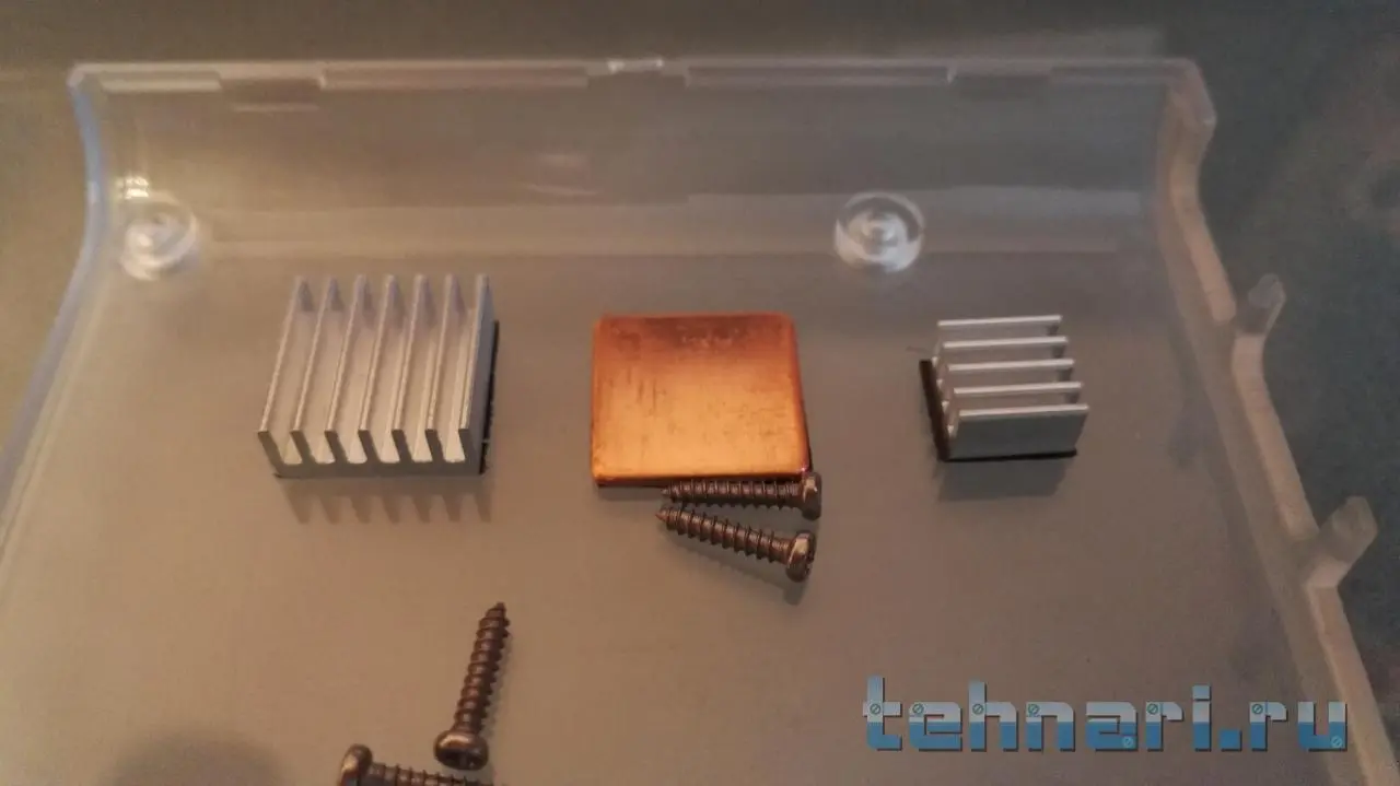

К корпусу прилагается набор радиаторов.

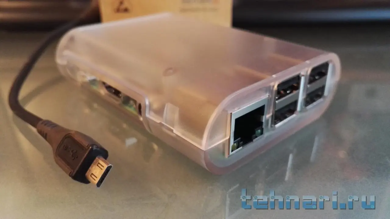

Все в собранном виде, о итоговом размере можно судить относительно микро-юсб разъема....
Ну и сам результат - на экране! Никаких торчащих проводов и ничего, кроме пульта от ТВ!!!! Причем телевизор 2009-2010го года.
Теперь по самому устройству. Есть косячки. Производительности не хватает на фильм и интерфейс, если играет фильм - интерфейс тормозит. По отдельности - без нареканий. Рипы по 40гб пережевывает на ура. IPTV пережевывает на ура. Не завелось управление с ресивером harman-kardon avr161, у знакомого пробовали, с моим yamaha rx-v475 работает на ура, так же как и с телевизором от самсунга, филипса. Соответственно раскладывание звука на 5.1 так же проходит на ура.
