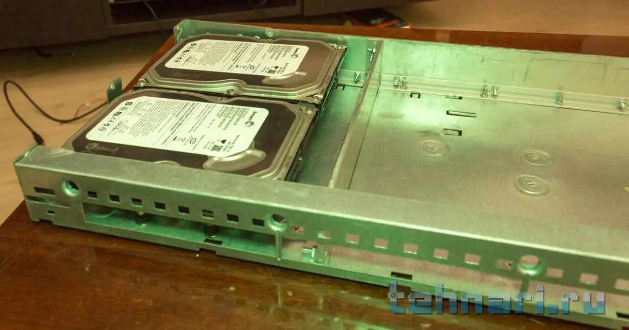

А почему диски в корпусе стоят наклонно? Или это временное явление?
А дискам по большому счету пофигу как стоять, лишь бы не перемещали во время работы.
Кагбэ я занимаюсь компами с 1988 года и немножко в курсах, заинтересовала именно сама постановка. Вдруг какое-то решение, связанное с охлаждением или шумностью.
Это примерка. у меня там кабели сата "лебедем" согнуты - пружинят. Когда диски будут прикручены, то стоять будут параллельно дну корпуса :) Да и питающего сата-кабеля тоже мало, все внатяг. буду удлинять.

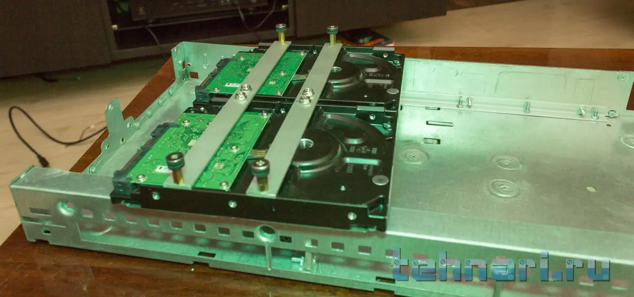

Диски можно подвешивать закрепив их к крышке, но опять же зависит от конструктива. Свои буду ставить на прорезиненые прокладки, ну и плюс резиновые ножки - должно самортизировать вибрации.

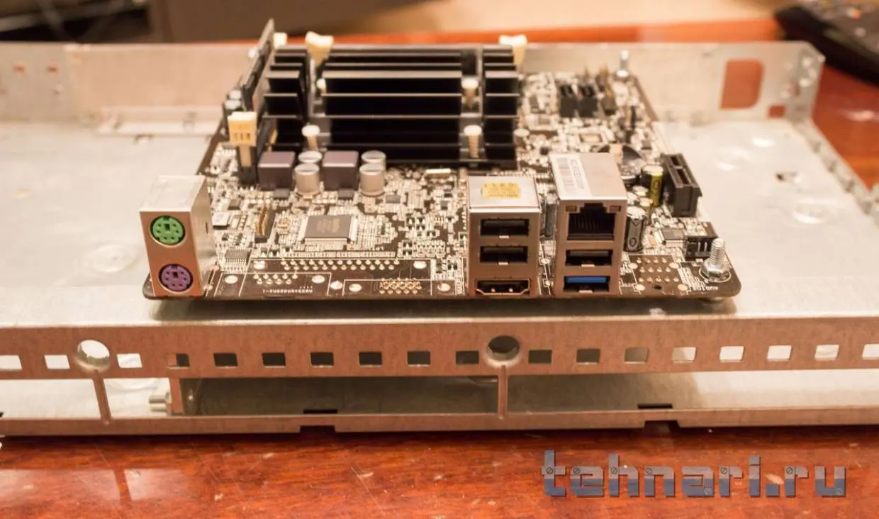

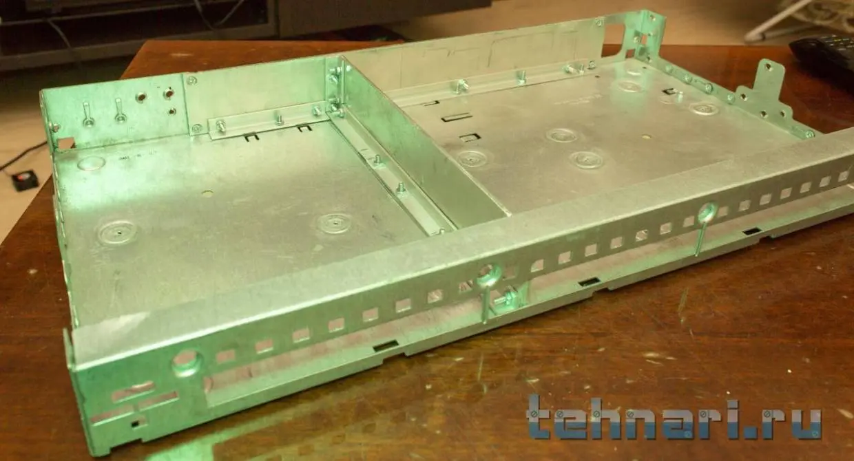

Сегодня мучал корпус. Поскольку стойки под плату свитча были выпрессованы в днище, а инструментов окромя молотка у меня нема, то я их просто забил обратно. Следовательно днище повело. И что бы исправить это хоть немного, я решил хорошенько его притянуть к внутренним элементам.
Сверлить все это обычной дрелью то еще удовольствие :) Винтики нынче в нашей стране удовольствие дорогое. Да еще и по качеству - фиговые. Отверткой + плоскогубцы резьба срывается на ура.
Вот так будут стоять диски. На вот такой вот раме.
Когда я добрался до момента высверливания отверстий под порты материнской платы, на меня напала жуткая лень. А еще ведь высверливать отверстия под вентиляторы. Ну короче мамка потеряла несколько портов вместе с гарантией. PS/2 тоже стоило бы убить, но опять же лень.
Спасибо инженерам ASRock за столь крепкое изделие, мамка пережила издевательства на ура. Порты тупо срезал "дремелем".

Сегодня доделал кейс. Получилось кривенько и косенько. А так же покрасил его на балконе из баллона со всеми вытекающими :)
