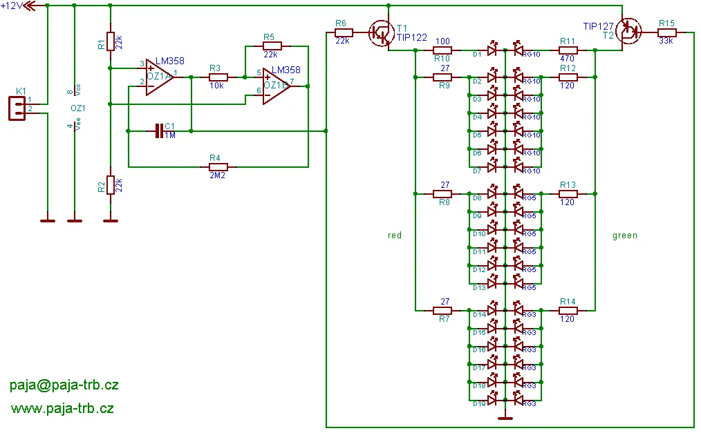

Хотелось бы сделать как на видео kna72 т.е:
1)Загорание одной ветки до погасания второй - уменьшением конденсатора в 470мкФ и/или резисторов на нём
2)Более плавное погасание - не знаю, как осуществить (а возможно ли?)
3)Увеличить яркость светодиодов - тоже не уверен в решении
Вот эти задачи хотелось бы решить :)

Есть ещё вариант схемы, более сложный.
Интересная схема ... :)
kna72, возможно ли заменить биполярные транзисторы Т1 и Т2 на обычные? Можно ли оставить в цепи лишь 2 пары светодиодов? И крайне больно видеть 2 МК в схеме: нет ни опыта работы с ними, ни самих контроллеров :(
Это составные транзисторы, но можно заменить и на обычные.
Можно.
LM358 сдвоенный ОУ в одном корпусе микросхемы, но можно использовать любые имеющиеся в наличии.
