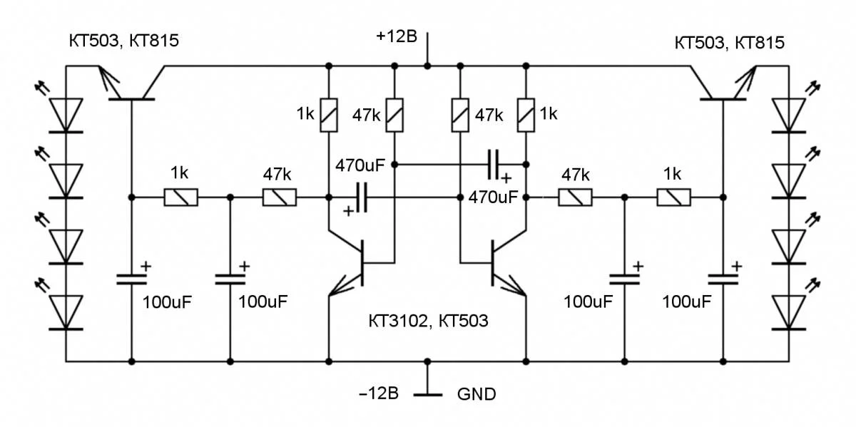

George Smith, в Вашей схеме нарисован 1 светодиод, а можно вместо одного поставить последовательно 4?
И значения резисторов обязательно точные? Мне не найти ровно 1 Ком (есть 911 ом) и 24 Ком (Есть 10к и 41к). Или можно 24к создать путем соединения 10к+10к+4к

Эсли питание 12В, то последовательно и резистор 1 Ом, если 5В, то две цепочки, по два светодиода и резистор 1 ом ... :)
Это стандартные 910 Ом, пойдет. Поставь вместо резисторов 24k - 10k, но тогда конденсаторы 20-22 мкФ ... :)
Собрал, включил, ничего не понял. Вместо 24кОм поставил по 10 и конденсатор по 22мкФ, ещё 4 последовательных светика по 3В при буферном резисторе в 69 Ом.
Итог - мигают лампочки. Очень часто (2 раза в секунду).
На 12В надо 1 Ом и все ...
Два раза в секунду это уже не мерцание, это мигание. Если хотишь медленней увеличь емкости ... :)
То есть ваша схема предполагала мигание светодиодов, а я задавал вопрос по плавному мерцанию, как если бы в последовательной схеме светодиодов стоял переменный резистор, и его кто-то вращал туда-обратно (увеличивал и уменьшал сопротивление).
Или при изменении конденсаторов и резистора схема обретёт нужную функцию?
То есть ваша схема предполагала мигание светодиодов, а я задавал вопрос по плавному мерцанию, как если бы в последовательной схеме светодиодов стоял переменный резистор, и его кто-то вращал туда-обратно (увеличивал и уменьшал сопротивление). Или при изменении конденсаторов и резистора схема обретёт нужную функцию?
Ну да, уменьши емкости и будет быстрей ...

Теперь вообще заговорили о плавном переключении! Какая частота мигания светодиода в Герцах? 1 Гц - 1 раз в секунду, 2 Гц - 2 раза в секунду, 10 Гц - 10 раз в секунду, 0.5 Гц - 1 раз в 2 секунды и т.д. Чтобы совсем плавно было, надо светодиод(ы), вместе с буферным резистором перенести в цепь эмиттера ключа, коллектор ключа соединить на плюс питания. В интеграторе ключа Вы поставили конденсатор 470 мкФ, где у меня на схеме Вы видели 470 мкФ? Нарисуйте схему по которой собрали и подпишите элементы, которые поставили? И скажите наконец напряжение питания всей схемы и частоту переключения светодиода(ов), хотя бы в секундах объясните, если не понимаете в Герцах ... :(

Напряжение во Всей цепи 12 Вольт, 4 последовательный светодиода по 3 Вольта, где я поставил конденсатор на 470 мкФ не знаю, ни где о таком не писал(опечатка, возможно), всё делал точно по схеме, брал те же значения, что Вы мне и советовали. Да, тему неправильно назвал, но ведь раскрыл о том, что мне бы хотелось (постоянно светится, изменяя яркость).

Могу лишь перезалить копию Вашей схемы (только в ней изменены резисторы и конденсаторы на базе транзисторов, спрашивал у Вас о них)
Сейчас увеличил ёмкости первых двух конденсаторов: они теперь по 47 мкФ, и частота примерно 1 Гц (1 раз в секунду)

Цепочку сделать из трех светодиодов и резистора 300 ом.
Попробуй далее базу выходного транзистора подключить к точке соединения резистора 10кОм и конденсатора 10мкФ не напрямую, а через резистор 10кОм и посмотри что получится.

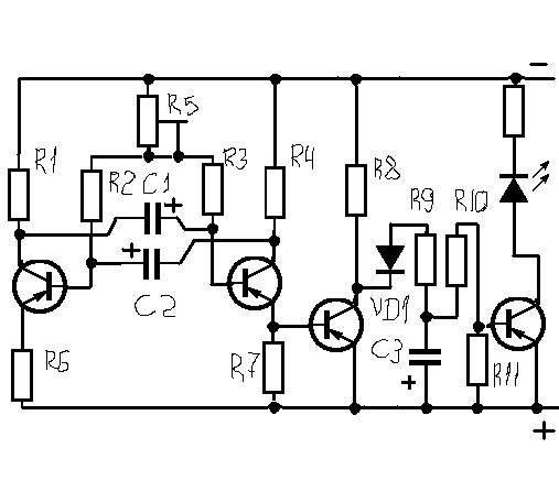

Повезло мне прогуглить tehno034сайт с нужной мне темой называется ... http://www.tehnari.ru/f8/t15561/ , там прилагается схема
Что скажете? Она похожа на Вашу последнюю, George Smith, но работает лишь на одну ветку светодиодов.
Сейчас попробую собрать по новой схеме, и сразу вопрос: все транзисторы n-p-n типа, но модель их принципиальна? Подойдут Кт315?
