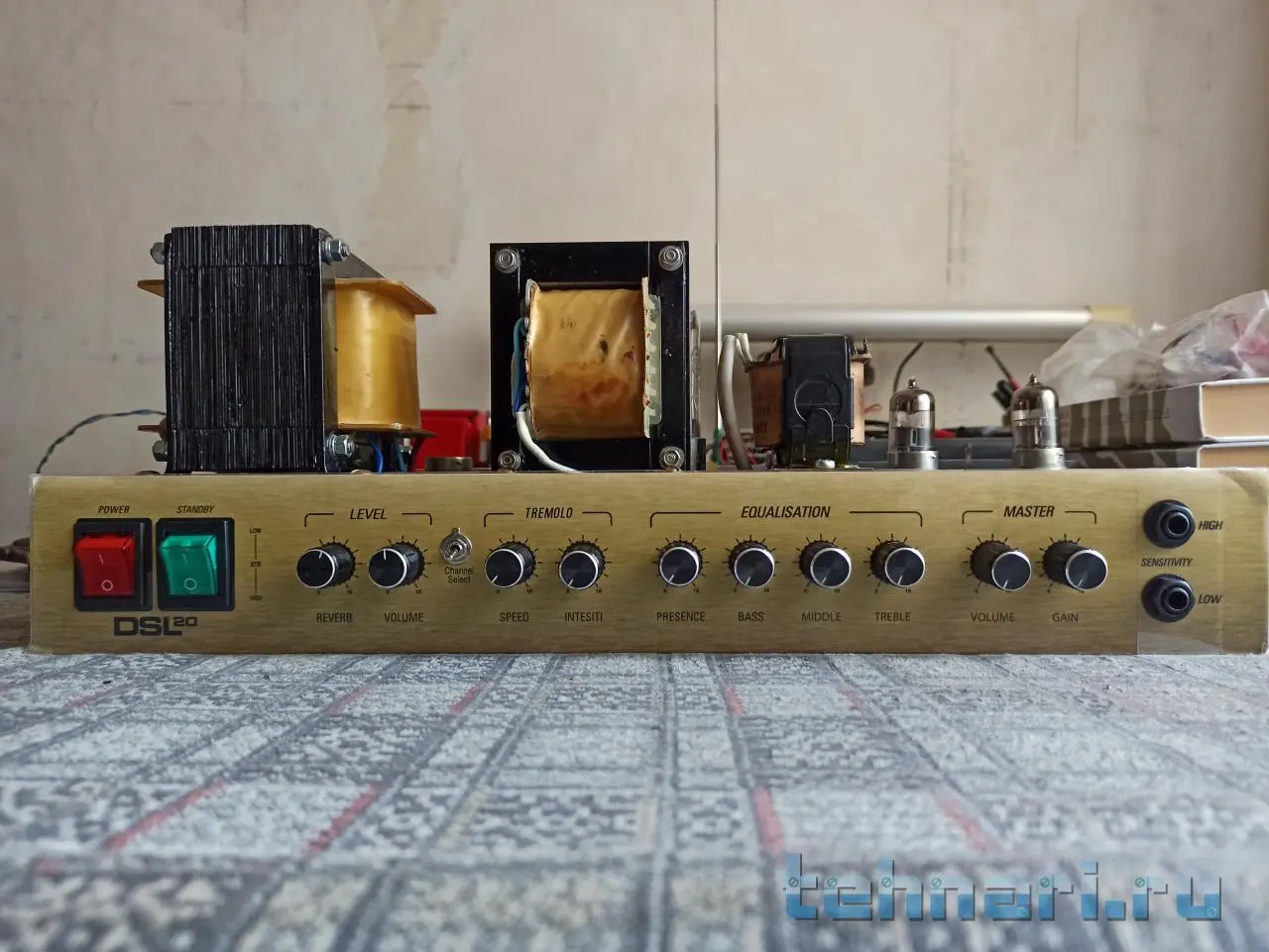

Входные джеки собраны правильно .
Фото прилагаю

Еще ревер и тремоло добавил ?... :)

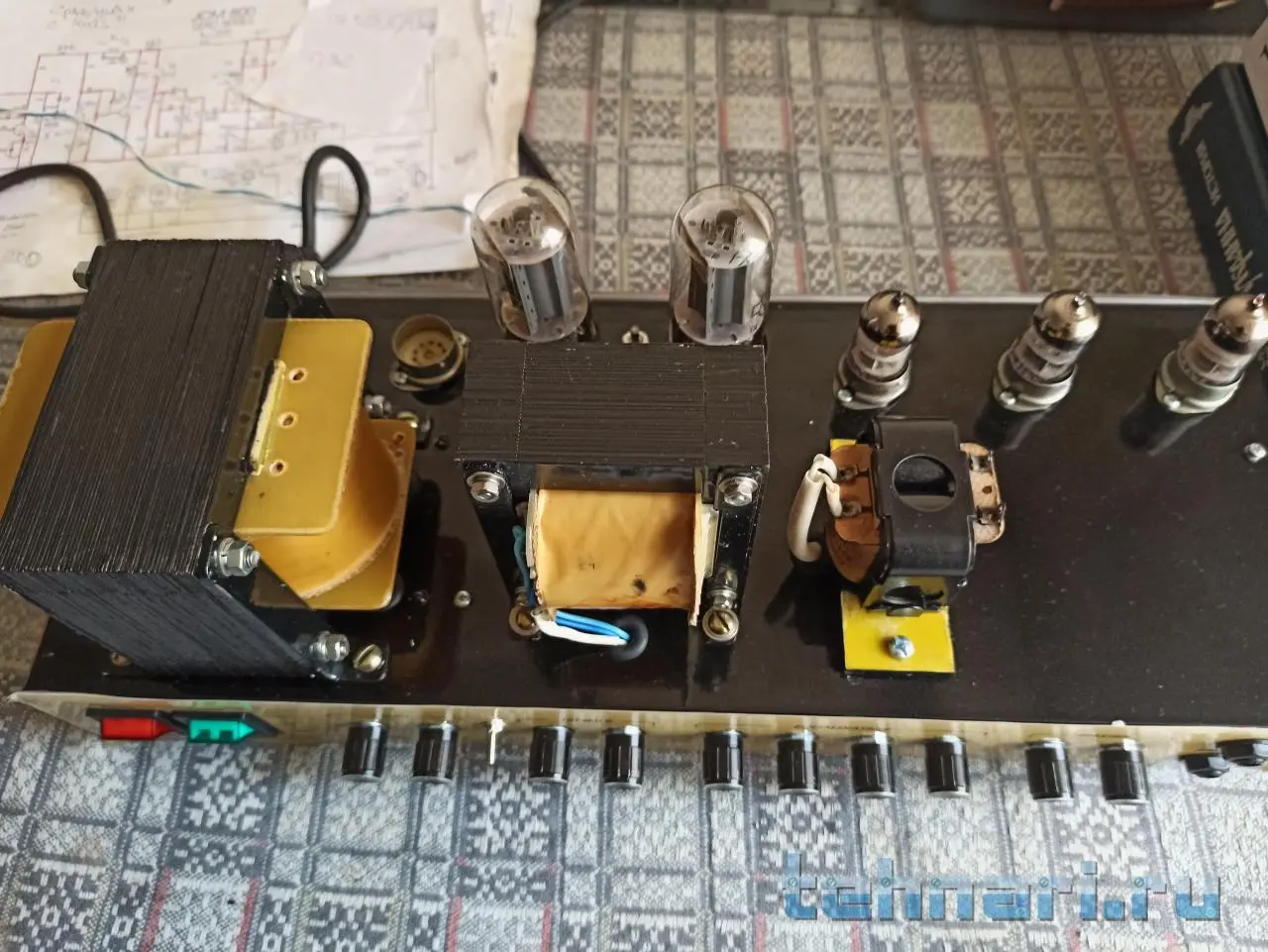

Ещё фото внутри усилителя

Нормально все собрано ... :)
Только размещение трансов, их по разным сторонам разносят не просто так ... :(

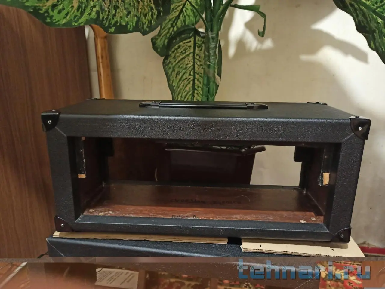

Корпус готов !

Корпус готов

Ну вопервых размещение трансов, об этом уже говорил, но уже изменить нельзя.
На обмотки одеваются крышки из магнитомягкого материала (жемть, оцинковка).
Чтобы магнитные потоки замыкались внутри, внешнее влия ние меньше и сетевой
не влияет на выходной, а они у тебя и так рядом.
Среднюю точку накала (3 вольта) включить также на массу, только через конденсатор 0.1 uF. С джеков на вход ламп экранированные провода, темброблок тоже.
