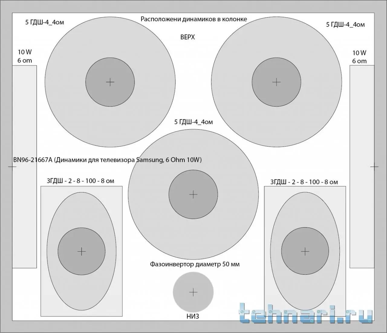

Собираю колонку для этого усилителя . Динамики все разные .
Надо сопротивление колонки 8 ом.
Помогите рассчитать из этих динамиков!?
Фото прилагаю.Надо сегодня пока время есть !:vpolet:

Не понял, а зачем на гитару то двухполосная колонка ?... :(
Делаю из того ,что есть в наличии.
У нас тут ничего не достать!
Дык, не нужны гитарному кабинету пищалки... В принципе!
Делаю из того ,что есть в наличии. У нас тут ничего не достать!
Я тебя понимаю, дело в том что очень трудно собрать разношерстные динамики в кучу. Разношерстные параллельно нельзя включать. Можно собрать только вот так:
По вертикали столбцы это параллельные группы, погоризонтали три группы последовательно, соблюдая полярность на динамиках. Т.е. допустим все плюсы с лева, все минусы с права. Можешь начертить карандашом и подписать. R колонки - 8,3 ома.
По другому Лучше ты никак не соберешь, этот детский сад. И это еще не все, поскольку группы имеют немного разное сопротивление. Группа с большим сопротивлением будет мешать отдавать полную мощность группе с меньшим сопротивлением. Поэтому все 40 ватт с неё никогда не выжмешь от силы - 25-30 ватт ... :)

Опа!!! Сори! Сослепу не рассмотрел маркировку... Но, все равно, овалы ни к чему... Лучше просто последовательно соединить 5ГДШ...
Но это будет 12 Ом. Он же сказал - 8 Ом, тем более посмотри с боку, от япошек длинные динамики. Чукча все извилины заплел, пока пришел, только к такому выводу, как написал ... :)))

Ребята спасибо огромное !!!!
Выручили !!!!!!!!!!!!!!
Никто не посоветовал как правильно !
Спасибо!!!! Я по другому соединял .
Последовательно 5гдш
Параллельно 3гд и BN96 /
И три группы паралельно . Подсказали .
И мощность сразу упала...
Уточню: Каждую группу паралельно , потом эти группы последовательно?Соблюдая полярность ,
Честно! Огромное спасибо!!!!!!!!!!!!!!!!!И всех с Праздником !!!!

Наверное в юности я тоже сделал бы так, но сейчас предпочёл бы оставить три динамика вместо всей кучи, допустим - 5ГДШ последовательно. Кстати, по группам если взять, самое слабое звено будет пара 3ГДШ
Ну это само собой ...
Я первым рассматривал вариант, последовательные три группы, а сами группы уже параллельно. Самое оптимальное включение, но это 4 ома. Играть будет на всю ...
Только есть опасность, что выходной транс задымится, если рассчитан на 8 ом ... :(
1/(4+4+4) + 1/(6+6) + 1/(8+8) = 1 / (1/12+1/12+1/16) = ~4 ома ...
Есть обмотки 4 ома 8 ом 16 ом
Я почему то выбрал 8ом
Есть обмотки 4 ома 8 ом 16 ом Я почему то выбрал 8ом
Вот и включай по сборке которая описана выше на выход 4 ома, это самое лучшее, как можно включить в твоей ситуации ... :)
Спасибо огромное !!!!!
Так и сделаю на 4 Ом
