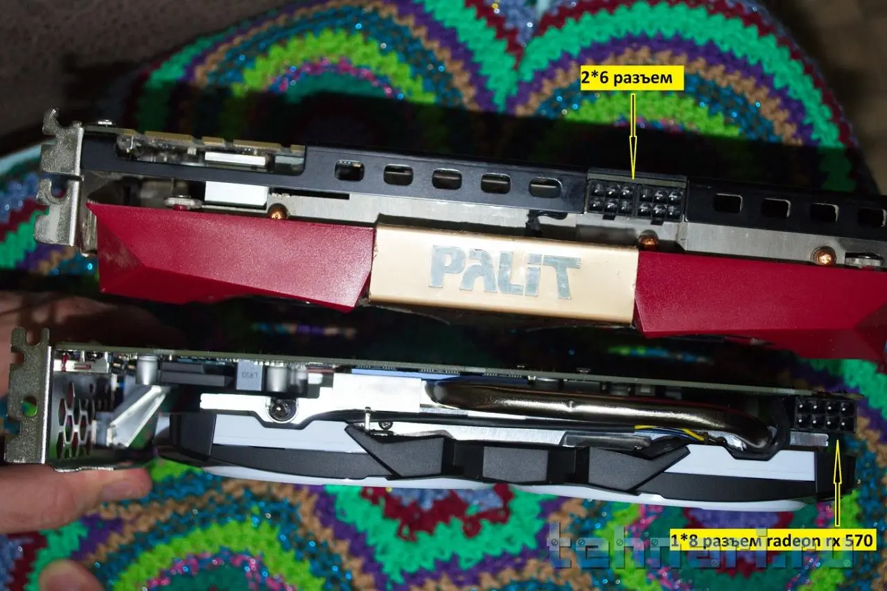

Здравствуйте.На ПК( интел i5) стоит видеокарта Nvidia,хотел поставить radeon rx 578,но не нашел 8ми штырковый разъем(питания?) в компе.Вопросы-видеокарты взаимозаменяемы или нет.Может нужен переходник для новой карты видеокартаа.webp

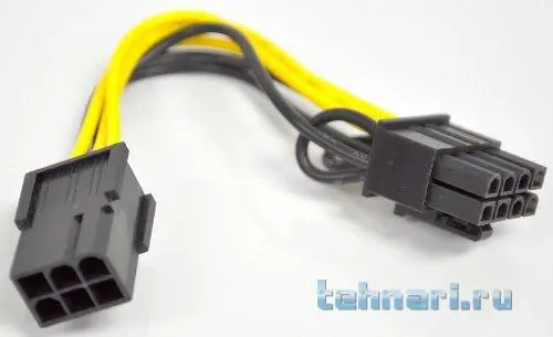

купи вот такой переходник , 6 в него воткнёшь 8 из него в видяху

Блок питания AEROCOOL KCAS-700W, 700Вт.Питание видеокарт 2х(6+2) pin.Есть нераспечатанный-может "игроку" это поставим(если будут разъемы),а его (500вт) на на другой ПК.Спасибо за советы
да ему и 500 хватит за глаза, 570 красножопику , 450 рекомендованно
ну если блок на 500 нормальный, а не по распродаже из фикспрайса
Установил вышеуказанные блок питания и видеокарту.Пусть отрабатывают гарантийный срок.
