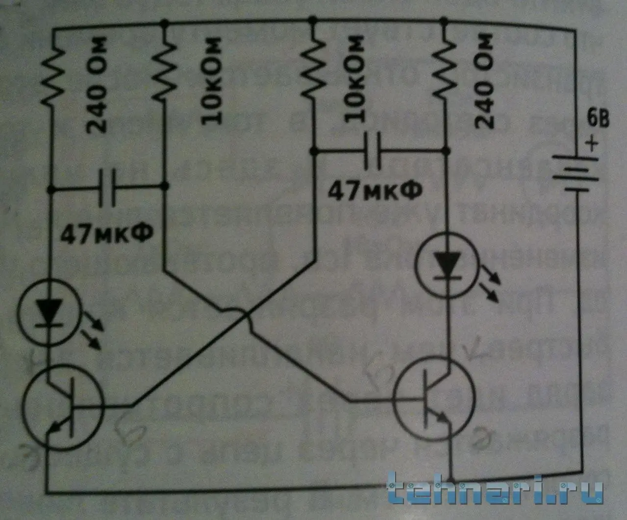

Здравствуйте. Собрали сегодня с ребёнком на монтажной плате мультивибратор по вот такой схеме. Подключаем питание, светодиоды вместо того чтобы мигать, просто светятся. Качнула один светодиод пару раз вправо влево, оба светодиода замигали. Отключаем питание, подключаем - та же история - светятся, но не мигают, подвигала светодиод - замигали. Почему так происходит?

На приведенной схеме не указана полярность конденсаторов.

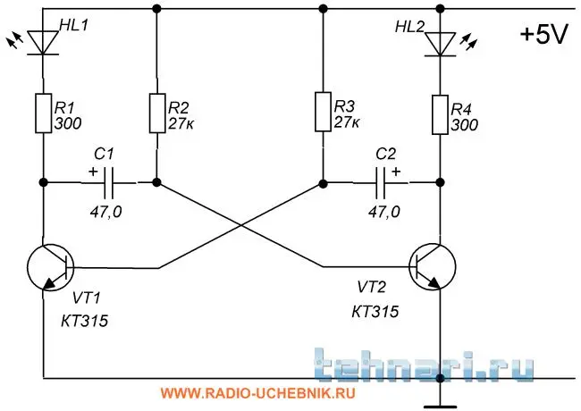

А если по такой схеме собрать ?

Такая схема была в методичке. Но мы конденсаторы установили так же, как на Вашей схеме, т.е. плюсы к 1 и 4 резисторам.
Спасибо. Попробуем. Напишу, чего получится. Но всё равно в целях развития было бы интересно узнать, что даёт такой эффект.
Если заработает по приведённой мною схеме, потом будем придумывать, откуда берутся такие эффекты.

Нескромный вопрос: Вы какие именно транзисторы использовали?
Посмотрите внимательно на схему: при высоком коэффициенте передачи по току и примерном совпадении параметров транзисторов они просто откроются при подаче питания, а конденсаторы не будут участвовать в работе. Когда Вы качнули светодиод, временно нарушив контакт в одном плече, соответствующий транзистор закрылся, и после восстановления контакта произошёл запуск мультивибратора.
BC337
Спасибо за объяснение. К сожалению, мои знания по электронике сейчас ограничиваются рамками школьной программы, да и то уж подзабыты. Но сыну очень интересно, вот и пытаемся разбираться с ним вместе. Надеюсь, у нас получится. И постепенно знания и понимание накопятся. Эта схема была в методичке и транзисторы были из прилагющегося к ней набора.

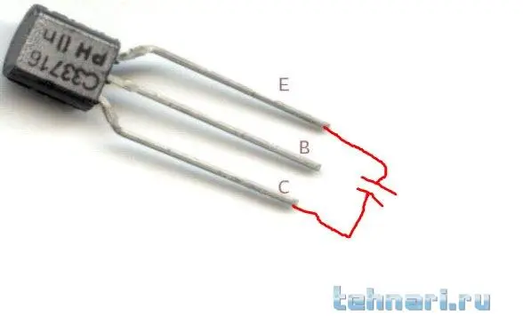

Для этой схемы многовато, поэтому запуск нечёткий. В качестве эксперимента попробуйте параллельно одному из электролитических конденсаторов впаять небольшой керамический, слюдяной, старый бумажный. ~0.1..0.5 мкФ
Он должен дать стартовый бросок тока для первичного запуска.
Можно попробовать поставить даже ещё меньшей ёмкости между коллектором и эмиттером одного из транзисторов.

Поставили 100nF. Ничего не изменилось.
Глупый вопрос - между коллектором и эмиттером - это одной ножкой (длинной) к коллектору, другой (короткой) - к эмиттеру?[/QUOTE]

Поставили светодиоды перед резисторами, как нарисовано на Вашей схеме. Итог - светодиоды светятся и мигать не начинают даже при покачивании.
Поставили 47nF. Осталось как было - светодиоды светятся, после покачивания мигают.

Ладно. Разберем и соберем заново. Но у нас на отдельной монтажной плате собран мультивибратор по схеме sergeisam. Так там вообще не мигает. Наверное действительно транзистор не подходит, как писал prima.

Оба светодиода горят из-за того, что оба транзистора открыты. Почему это происходит? Потому что неверно выбран режим их работы. То есть, параметры применяемых деталей в методичке указаны неправильно. Схема, кстати, тоже. Применяйте схему, предложенную sergeisam.

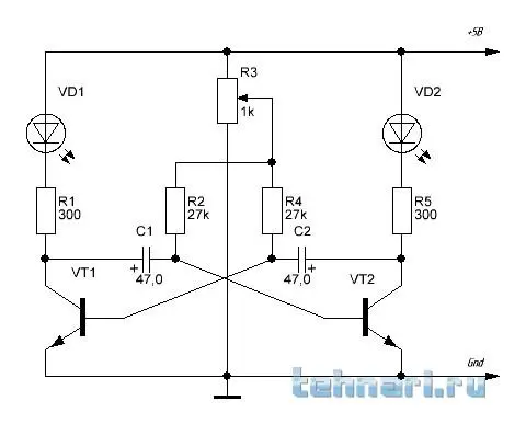

Можно еще чуть дополнить, один переменный (или подстроечный) резистор для регулировки:
