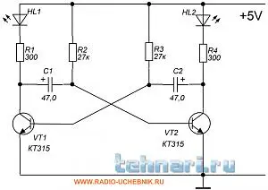

У меня тоже была мысль, что дело не в схеме, а в том, как мы ее собрали. Если это окажется так, то большая просьба ко всем сильно не ругаться. Я и так посылая сейчас фото переживаю как на экзаменах когда-то.
На этих схемах все вроде как по схеме, но вот меня лично смущает что конденсаторы подключены к коллекторам транзисторов через диоды, а не напрямую, что я лично вижу в первый раз.. (может и можно так делать, незнаю)
Но стоит перекинуть плюсовые ножки конденсаторов к коллекторам транзисторов, и все должно заработать.. :ctivo:
Это фото по схеме sergeisam, которая у нас вообще отказалась мигать.
А вот тут как раз и ошибка, посмотрите как у вас коллектор и эмиттер включены, точнее они просто замкнуты... :(
Ну и ну. :fase:
Пошла пятая страница обсуждения простейшей схемы из десятка деталей. Работоспособность которой, абсолютно неоспорима.
Аж сам засомневался. Вчера. на работе, вспомнил детство босоногое tehno001 и взялся паять мультивибратор. Хорошо, что никто этого не видел, а стали бы ржать надо мной. И, что вы думаете, он, этот мультивибратор, таки работает именно в том виде, как представлен на схеме. tehno040Причём детали применил те, которые попались первыми под руку.
Обращаю внимание. В радиоэлектронике должно применяться надёжное соединение радиоэлементов в виде пайки, а не вот эти китайские монтажные платы, с плохими контактами.
Ещё раз выкладываю рабочую, проверенную ( и не только мной), схему.
В этом случае ищите ошибку в монтаже, либо неисправную деталь.

Серёжа, оно самое!
Собирали из того, что первое под руки попалось. Резюки на 24к из "Юности-73", монтажные провода из неё же, КТ315Б из старых запасов, омические сопротивления с миру по нитке, на белых светодиодах от китайского фонарика по 470 Ом, на зелёных из китайского дохлого роутера по 330 Ом. Первый мультивибратор пошёл сразу, во втором дочка случайно перевернула один кондёр, да одна пайка холодная получилась. Поправил и тоже запустилось.
Можно ставить другой проводимости транзисторы, меняя полярность подключения питания, светодиодов и конденсаторов. Можно в широких пределах менять напряжение питания и номиналы деталей. Можно делать многофазные схемы.
Ура-а-а!!!!!!! Работает!!!!!!
А ведь и правда. Передвинули ножки и... заработало!!!!!!!
Двойное счастье.
По поводу изначальной схемы. Пересобрали на другой монтажной плате. Эффект тот же, что и в самом начале. Только видимо монтажная плата получше, поэтому мигать начинает не после качания светодиода, а после его выдергивания и вставления назад.
В итоге, мы очень и очень рады. Узнали много нового. Всем большое спасибо.
