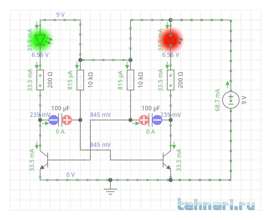

Увеличьте номиналы базовых резисторов до 27-47 кОм и будет Вам счастье.
P.s. Кстати, эту схему в симуляторе запустить было совсем не просто из-за абсолютной идентичности параметров радиодеталей, но у меня получилось даже без видимой разбалансировки. :)
А трёхканальный то зачем? Тут пока с двухканальным мультивибратором ещё не разобрались.
Трёх- и более канальный отличается от двухканального ТОЛЬКО числом каналов. Принцип работы и наладка абсолютно идентичны. К тому же, у меня нет двухканальной схемы в симуляторе, а эту можно "покрутить" виртуально и подобрать нужные номиналы деталей.

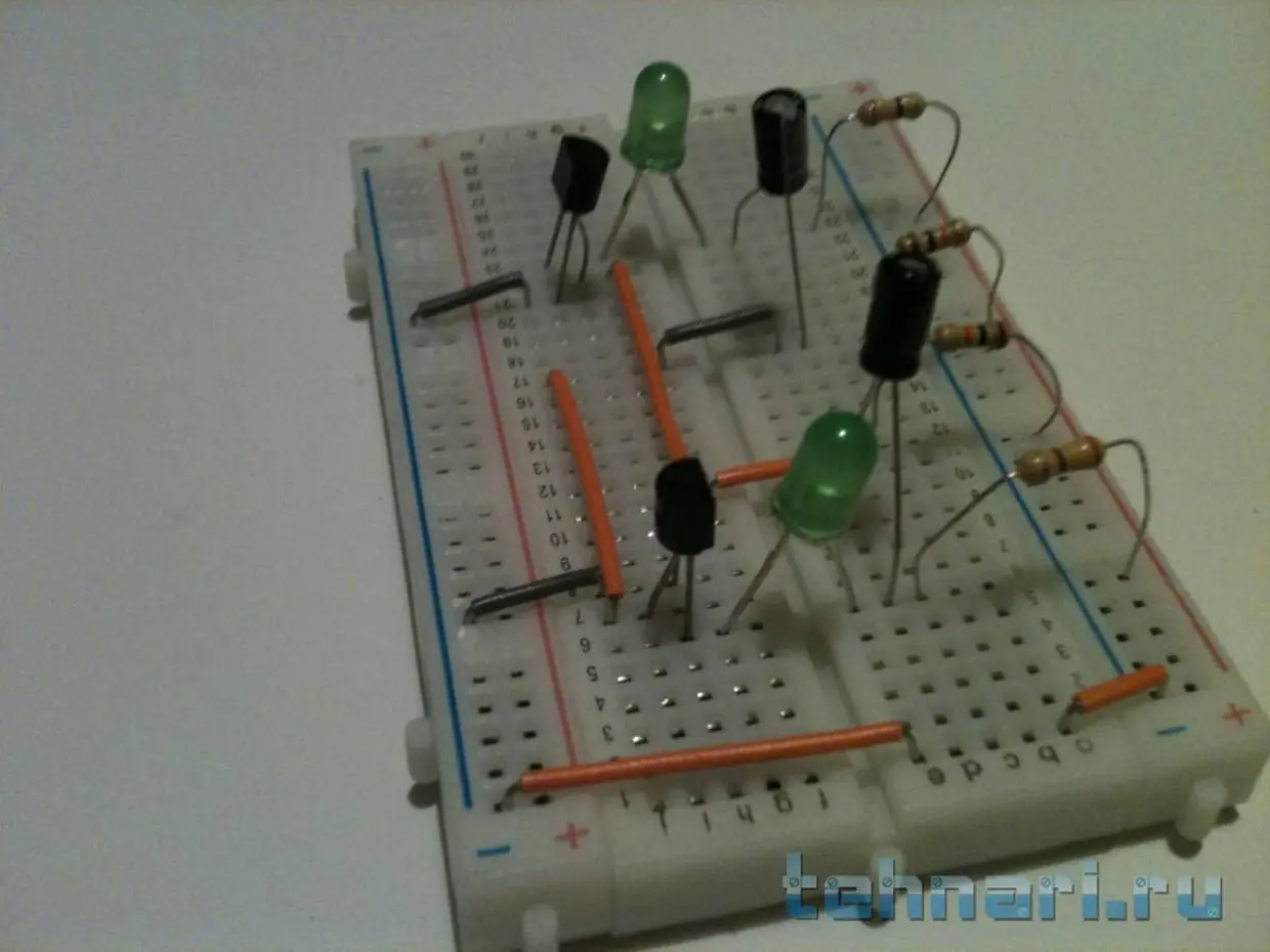

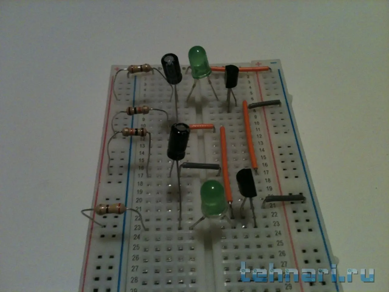

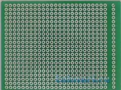

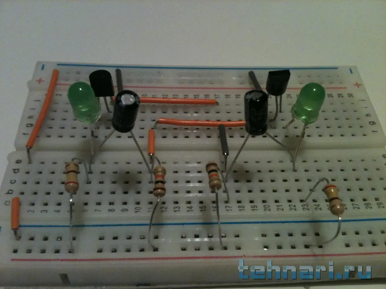

Собирать надо пайкой , а не на паршивых китайских монтажках и всё, собранное без ошибок, будет работать.
Макетные платы, как на первом фото, надо использовать, а не то китайское фуфло, показанное на втором фото.

Не смотря на свою простоту, схема классического мультивибратора имеет один нюанс - при абсолютно идентичных идеальных деталях она никогда не запустится. :(
В реале же достаточно подобрать режим работы транзисторов так, чтобы они начали выходить в линейный режим. Далее любая несимметричность приведет к запуску устройства.
Маленькая подсказка для ТС: обратите своё внимание на детские радиоконструкторы (типа такого: http://www.tehnari.ru/f12/t250339/). Они сэкономят кучу времени и зададут правильное направление развития.
Это да, но на практике транзистор легко загнать в ключевой режим с отсечкой и тогда запуск будет затруднен (как и получилось у ТС). А в симуляторе очень у многоих этот мультивибратор так и не заработал. :(

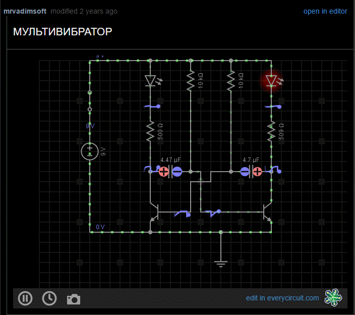

Вот пример:
Кому интересно, вот схема с очень хорошим описанием её работы, но, увы, нерабочая. :(

Применяйте схему, предложенную sergeisam.
Можно еще чуть дополнить, один переменный (или подстроечный) резистор для регулировки.
К сожалению, светодиоды в мультивибраторе по схеме sergeisam у нас вообще не мигают, а только светятся.
Попробуем добавить переменный резистор. О результатах напишу.
Не можем мы пока паять. Но очень хочу поддержать интерес ребёнка. Макетная плата на первом фото - это ведь для пайки? Но не могу же я ребёнку сказать, извини, читай пока теорию, пока паять не научишься. Ведь он же не взрослый, ему важно осязаемый результат получить.

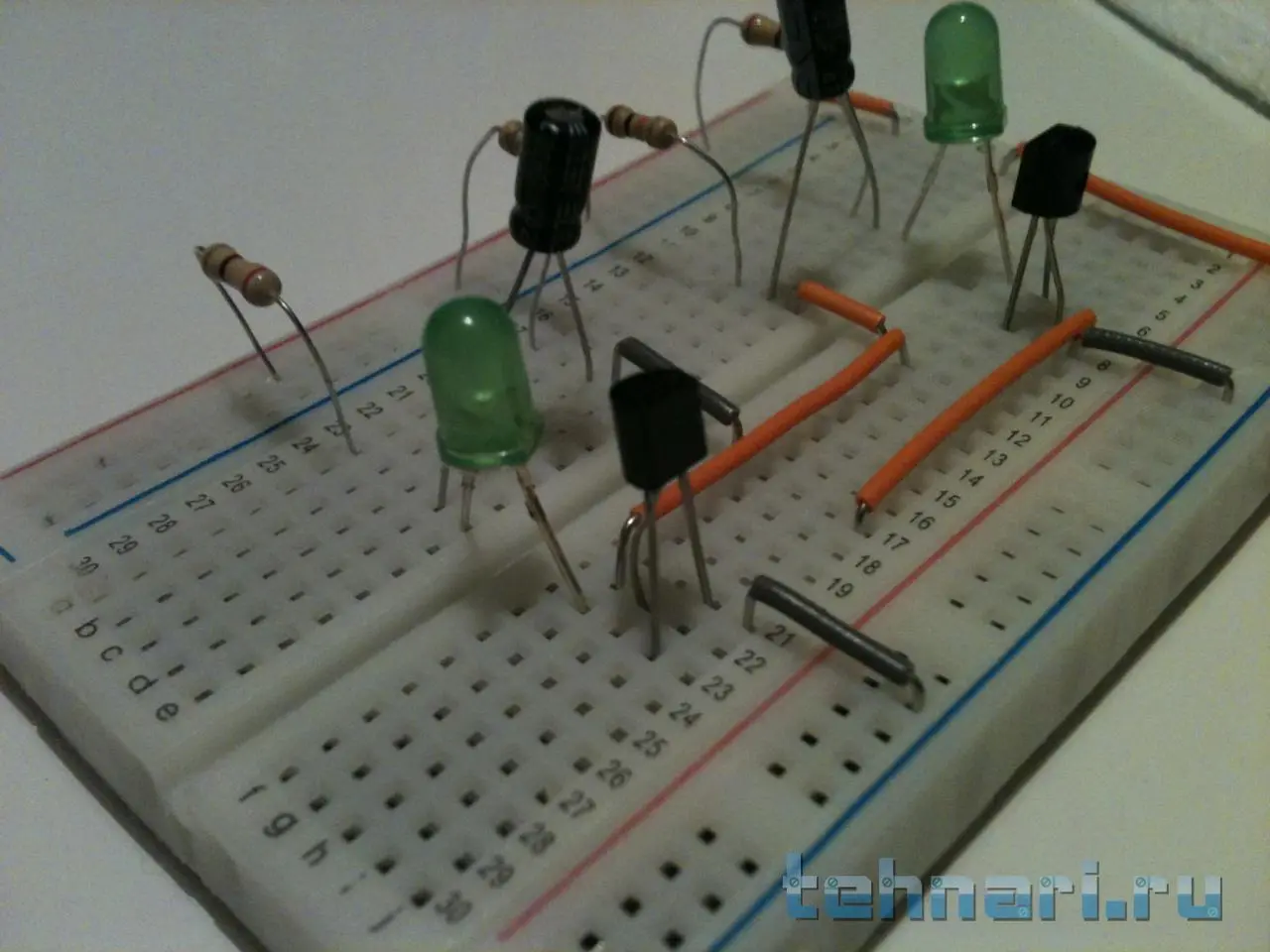

А можно фото в хорошем качестве со всех сторон вашей поделки? Я уверен, это облегчит поиск неисправности.. :)

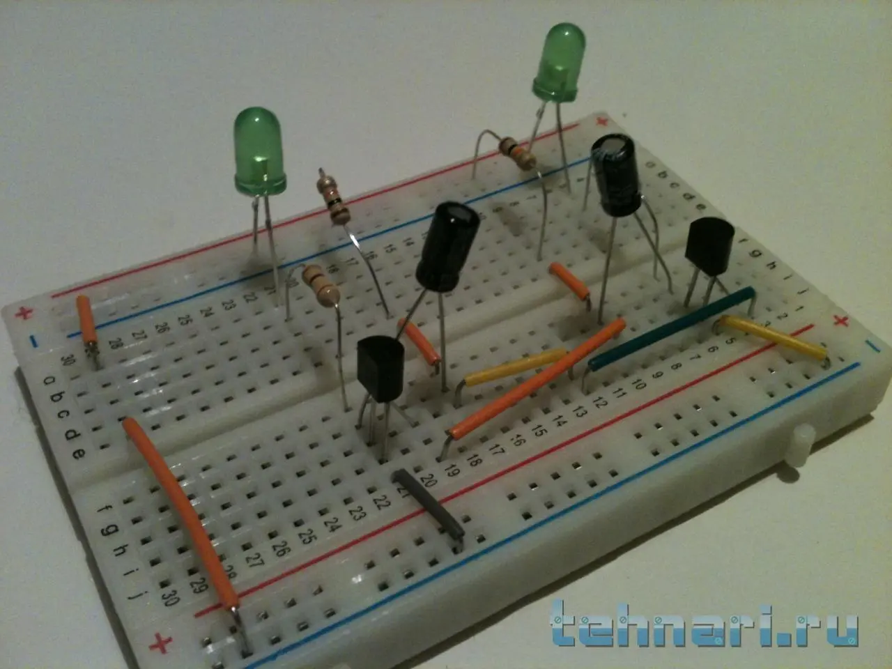

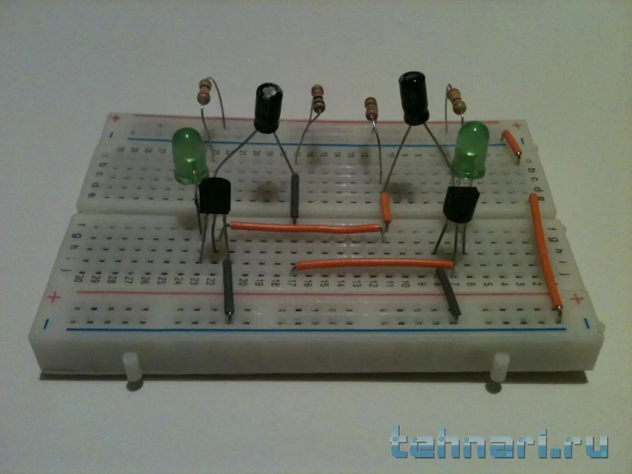

У меня тоже была мысль, что дело не в схеме, а в том, как мы ее собрали. Если это окажется так, то большая просьба ко всем сильно не ругаться. Я и так посылая сейчас фото переживаю как на экзаменах когда-то.

Это фото по схеме sergeisam, которая у нас вообще отказалась мигать.
