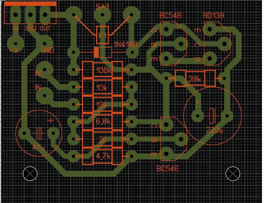

Вот скрин .lay
Это для стерео
    254.7 KB · Просмотры: 120
Вот еще печатка для стерео варианта - для каждого канала отдельное реле. Собирал по этой печатке - нареканий вообще нет, работает как часы, и уже успела меня разок выручить.

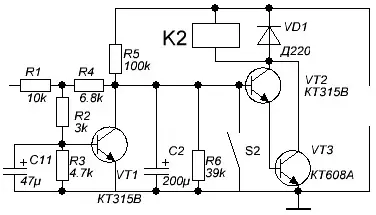

Какие контакты на реле рэс9 подключать к защите?Если можно нарисуйте на картинке:res9_2.gif
Ну а по схеме разве не понятно?
Предполагаю что контакты 4 и 5
Ну да, а 1 и 2 это обмотка
Это по ходу та же схема, тот же принцип, главное собрать без косяков и будет тебе счастье:))

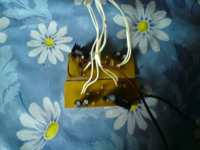

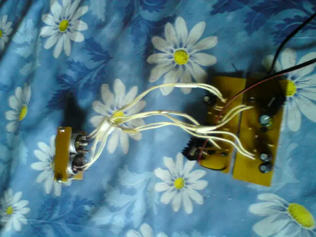

Дело потихоньку двигается,сделал плату защиты.Завтра наверно поеду за деталями для иип,и темброблока на лм1036.DSC00373.webp
    26.3 KB · Просмотры: 100
