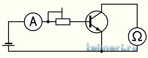

Здравствуйте.
Нужна пара мощных транзисторов, работающих в режиме ключа, для ИИП.
Можно-ли подобрать их вот таким образом?
И на кой.....?
Стесняюсь спросить, а нужен ли для
подбор транзисторов ?
А как же коэффициент усиления? Или в режиме ключа он не учитывается? Если он разный, то и базовые токи будут разные.
Или к примеру разнотипные транзисторы с похожими характеристиками.
В импульсных БП транзисторы работают в ключевом режиме. То и ток базы, что бы гарантированно обеспечить ключевой режим, будет одинаков. И как показывает практика, хорошо работают транзисторы с разными К. ус. по току. Посему, подбор по параметрам не обязателен.
А вот разнотипные транзисторы, особенно полевики, ИМХО лучше не применять, там разные номиналы паразитных емкостей, что не есть хорошо.
Т.е. лучше, чем с одинаковым Кус. по току???
P.S. А как здесь "говорить"спасибо?
Разницы не наблюдается, одинаковый К ус, или разный, да я и ни когда их и не меряю. Смотрю по справочнику мин К ус, и рассчитываю ток, что бы точно транзистор был в насыщении. А сейчас я вообще биполярные транзисторы давно не использую, есть IGBT и полевики, которые в ИИП работают лучше.
