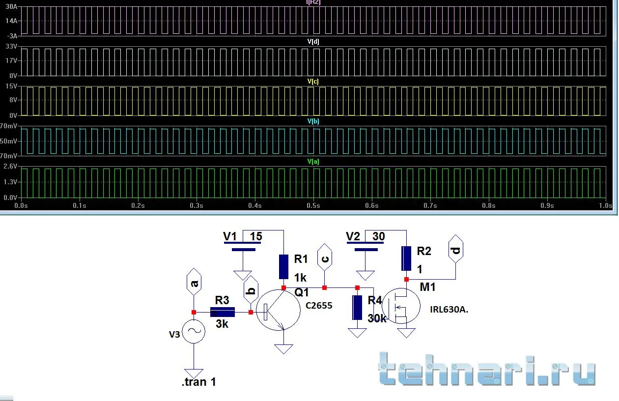

Вы не могли бы набросать схему подключения биполярного и полевого транзистора для достижения этой цели? Транзисторы будут использоваться следующие: C2655 и IRL630A. Спасибо.
Скажите, можно ли использовать биполярный транзистор для подачи напряжения от коммутируемого источника тока на затвор полевика, чтобы полностью его открыть? Не будут ли потери тока на коммутируемом источнике слишком велики?
Вот, примерно такая схема. V1 можно выбирать для транзисторов IRL от 5 до 20в. V3 импульсы от 1в до .. сколько угодно, только резистор R3 нужно подобрать.
Насчет потерь, да , эта схема дает большие динамические потери при переключении, особенно при включении, посему для частот более 1 кгц будет полевик греться. Туи лучше транзисторы серии IRF.
IRL- транзисторы с логическим уровнем управления, IRF, это стандартные нормальные уровни, но тогда V1 надо выбирать от 10 до 20в, обычно берут 14-15в.
