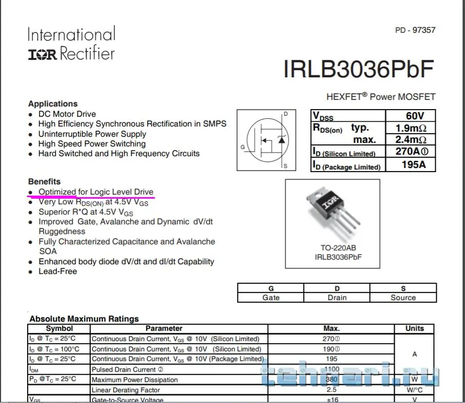

Вот еще пример, оптимизированный логический уровень, т.е. оптимизированный под определенный круг задач, назвать его, как транзистор управляется логическим уровнем уже нельзя.нельзя. И на него ссылаться, это по крайней мере не корректно. Это, как по Корану учить православие, а что, это такая же религия.
Может в материнке он будет работать лучше другого, с чисто логическим уровнем, к примеру, он более помехоустойчив, на 1в. (для логических уровней минимум по стандарту: 2,7в, тут: 4,5в, т.е помеха нужна на 1,2в больше, что бы был сбой),

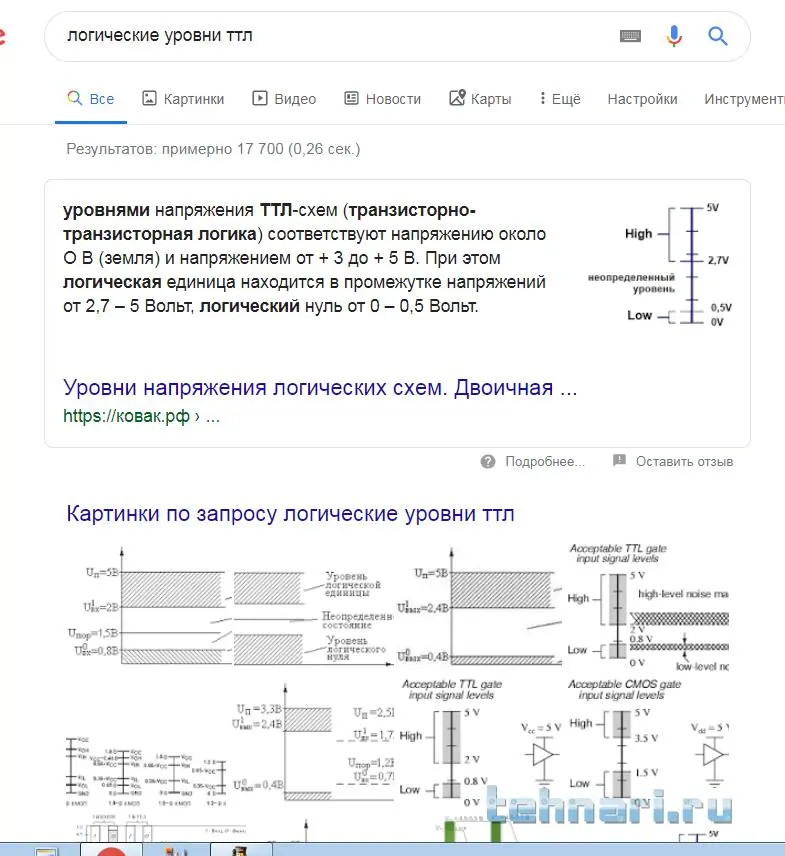

Если не сложно, отправьте пожалуйста в личку ссылочку на документ, регламентирующий уровни открывания-закрывания
А что, у Вас за проблемы с Интернетом? У меня куча ссылок.

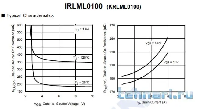

обратите внимание на графики зависимости R[ds]-on от V[gs]
Толком не понял единицы сопротивления на этом графике.

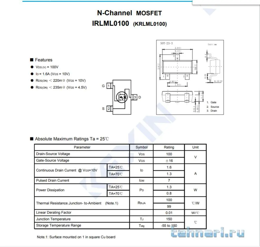

Посмотрел для своего случая. С полгода назад брал в чипе пяток IRLML0100.. 100 вольт, 1,6 ампер, пороговое напряжение 2,5 вольт. Заморачивался только с пороговым напряжением, - нагрузка ерундовая.
Из зависимости Vgs (Gate-to-Sourse Voltage) и Rds(on) (Drain-to-Sourse On Resistance) следует (сопротивление на графике обозначено в nОм, если правильно понимаю, имеются ввиду наноОмы).
При 25оС сопротивление сток-исток открытого канала :
- при 2-3 вольт 400.
- при 4 вольт 200
- при 10 вольтах 180.
Соответственно в Омах : 4,0×10-7 ом, 2,0×10-7 ом, 1,8×10-7 ом.
Какие наноомы? Миллиомы, и много.

Тут хорошо видно. Я на сайте чипа скачивал.. Пригляделся сейчас, увеличив побольше. Похоже "ом" на "m" наехал частично. Если не приглядишься капитально, то вылитая "n".
