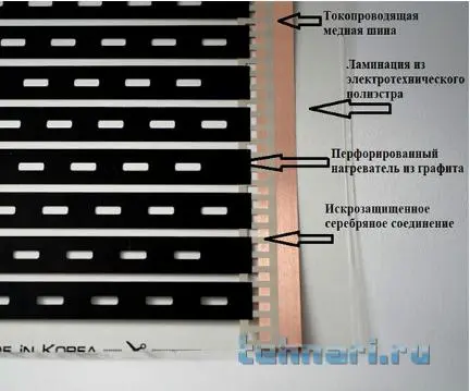

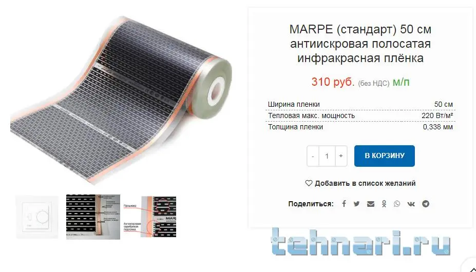

Хочу поделиться с форумчанами о своих поисках и испытаниях. Нашёл на сайте "Эффект Энерго" в родном Питере. Продают Ю.Корейскую инфракрасную плёнку для тёплых полов. Оказалась просто замечательной вещью. Ширина разная. Я взял 50 см. Погонный метр стоит 310 руб. С подключением никаких проблем.Отрезал по длине 50 см и подключил к терморегулятору. Мощность обогревателя зависит от площади плёнки. В моём случае получилось 55 ватт. Этого более чем достаточно для моих целей. Закрепил плёнку на листе 1,5 мм гетинакса обычным скотчем по периметру и укрепил гетинакс на дверце холодильника. Места почти не занял. Вот теперь жду минусовой температуры,чтобы проверить как работает. Гарантия на плёнку 15 лет,срок службы 30 лет,так что ещё внуки попользуются.
Надеюсь эта информация будет кому то полезна.Зайдя на сайт "Эффект Энерго" найдёте ролик по монтажу плёнки.
