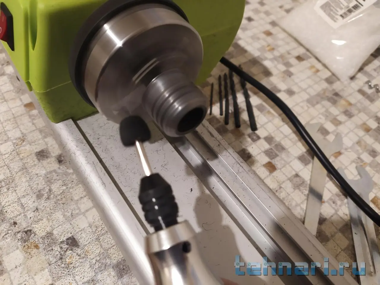

Что еще хуже - так это то, что я не смог хоть как-то сгладить фактуру поверхности с кратерами от воздушных пузырей. Не помог даже токарный станок:

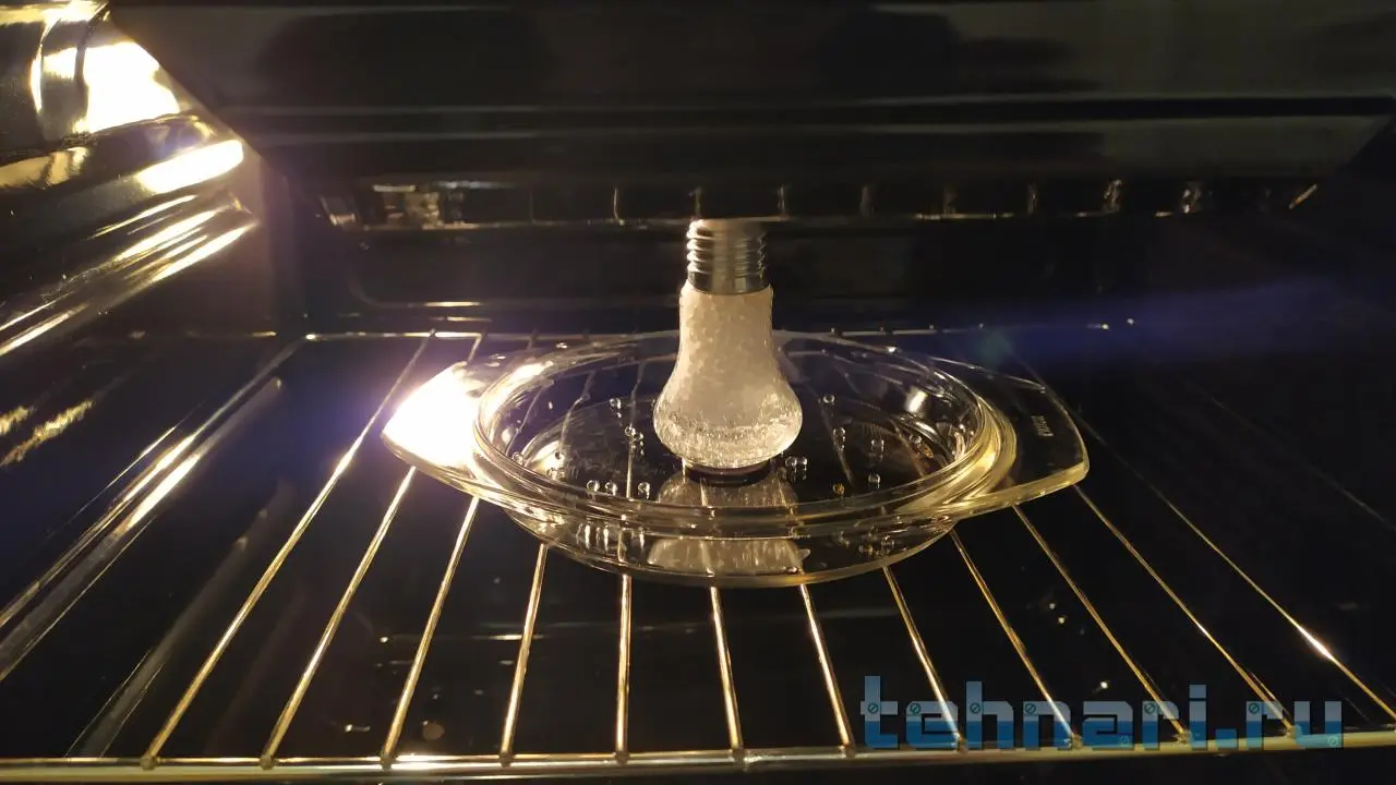

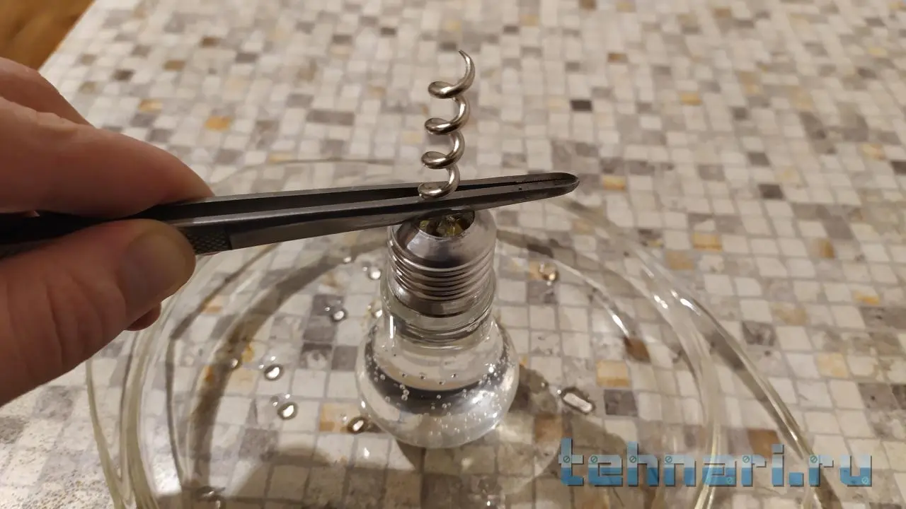

Засыпал гранулы полиморфного пластика в колбу и поставил в духовку:
По мере таяния пластика подсыпал новых гранул:
Когда лампа заполнилась топленым пластиком, вставил спираль штопора и остудил лампу в воде:
К счастью, остывший пластик вновь стал белым и твердым. При этом усадки по диаметру я не заметил:
Хотя объем пластика все же уменьшился и образовалась впадина:
Заделал эту дыру эпоксидкой, заодно сформировав некий купол, какой был изначально у лампы:
Полирнул цоколь:
Цоколь, кстати, через чур тонкий и мягкий. От любого неаккуратного движения мнется/гнется. В итоге он у меня весь какой-то жеваный:tehnari_ru_942:

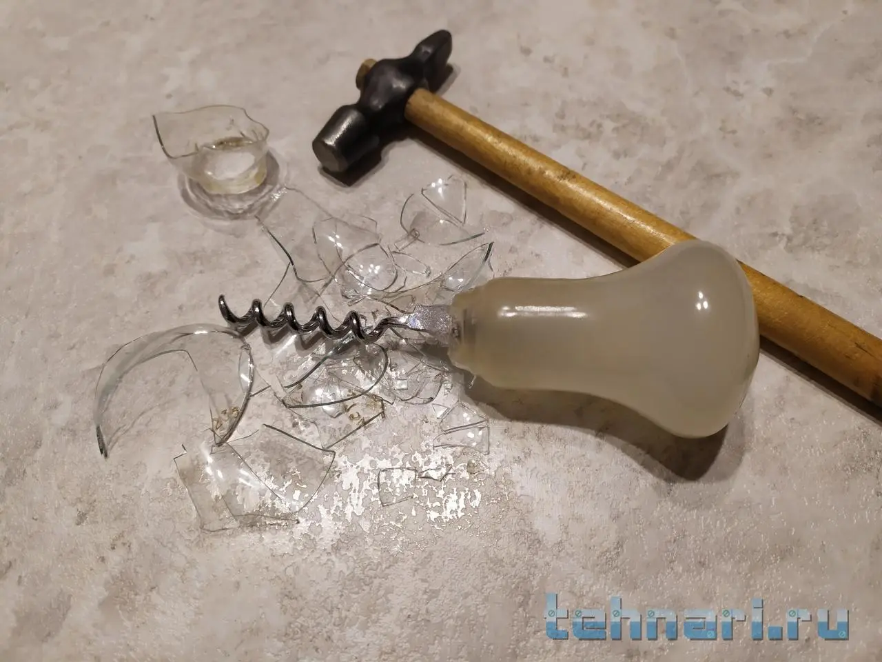

Затем разбил колбу:
В некоторых местах, видимо, слишком сильно бил молотком, из-за чего осколки впились в пластик и оставили на нем коцки. А в некоторых местах стекло и пластик спеклись и пришлось стекло долго сколупывать скальпелем. Также, долго выскребал стекло из-под цоколя.
В итоге все получилось, штопор готов и он работает должным образом - спираль при откупоривании бутылки не вырывает.

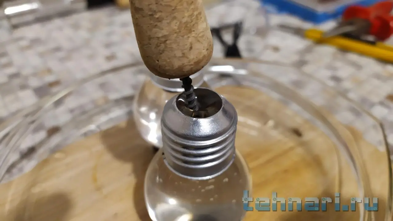

Бутылочные пробки из лампы накаливания
Фух, вчера закончил делать пробки в комплект к штопору:tehnari_ru_889:
Намучился с ними.

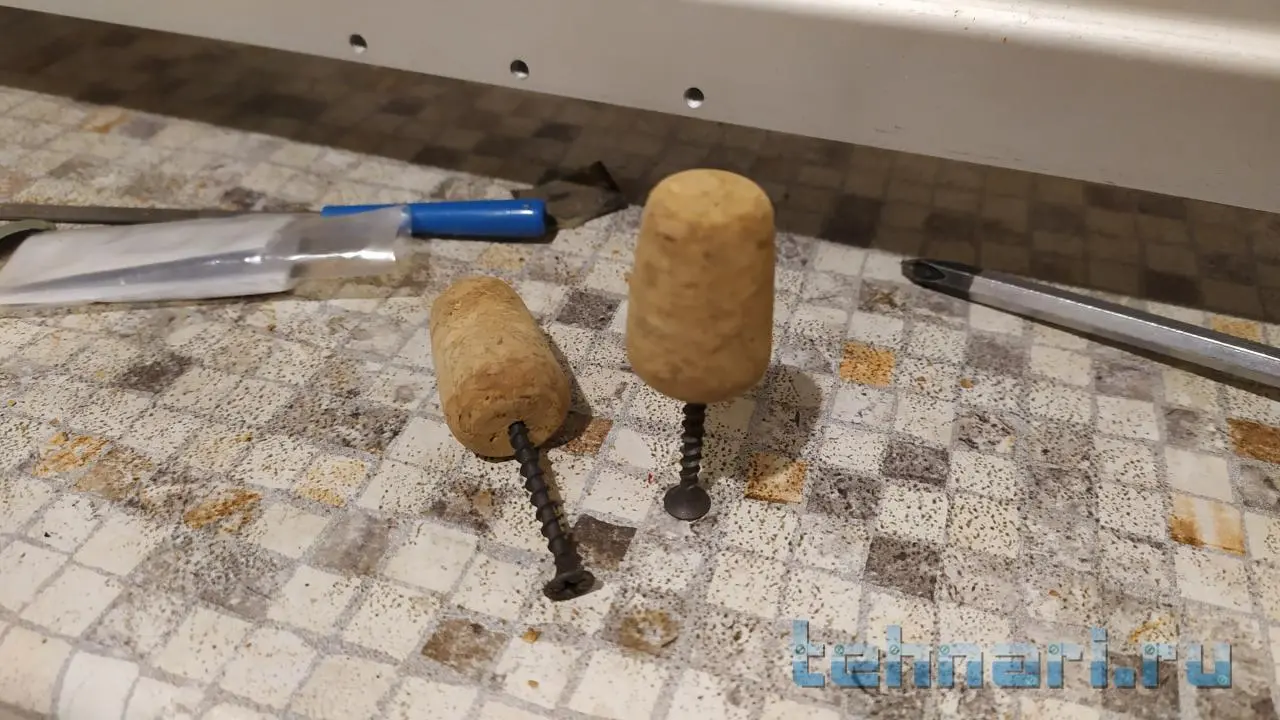

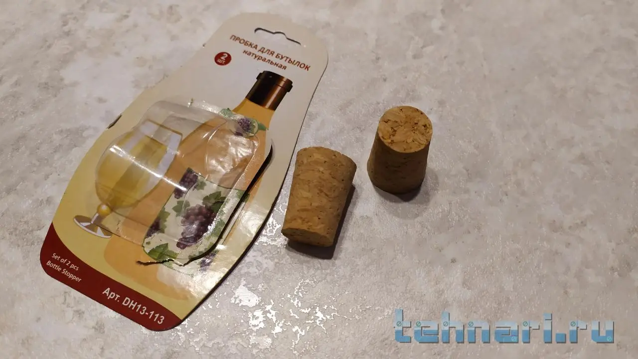

Для начала купил пробки:
Обточил их:
Сразу просверлил отверстие под саморезы:

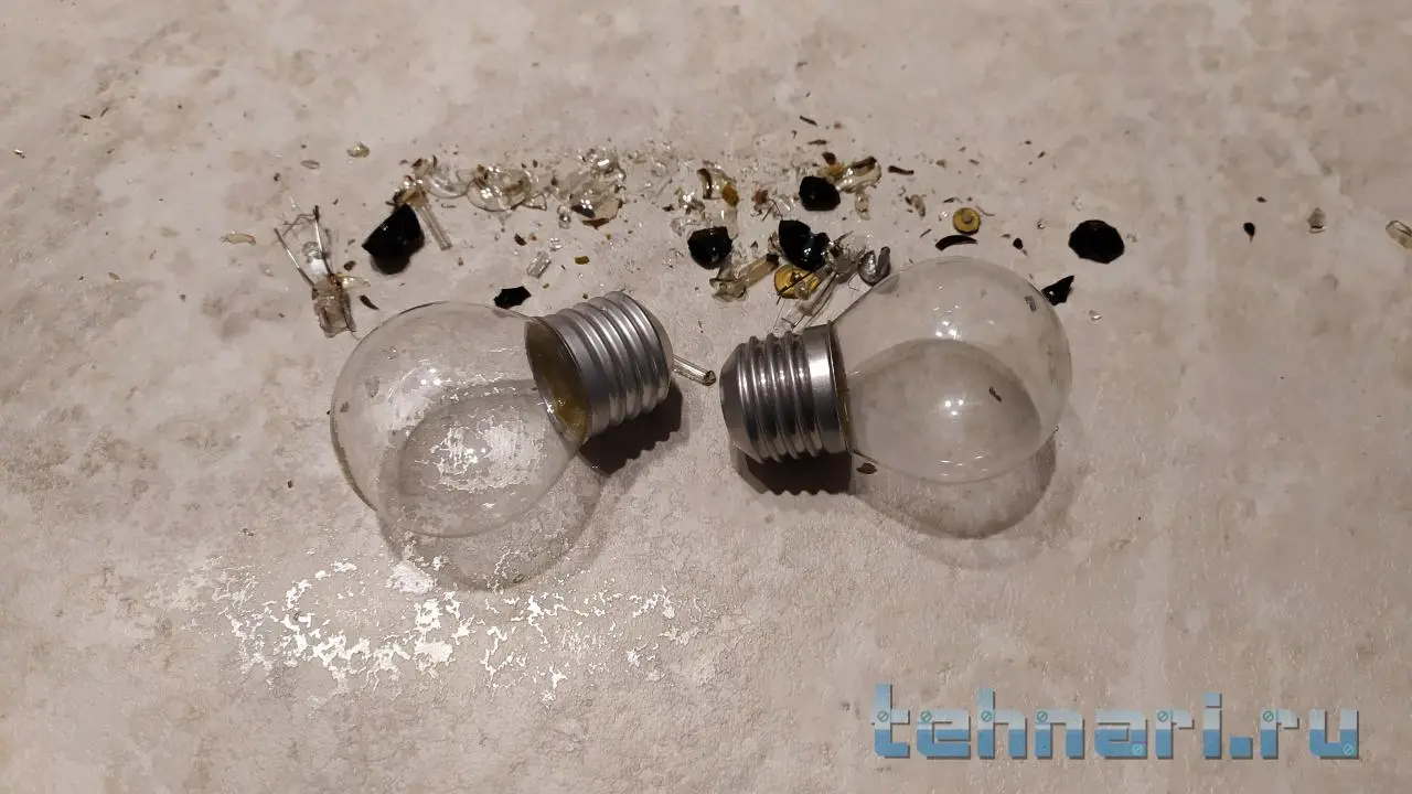

Затем начал выколупывать внутренности из ламп. Колба одной из них разбилась:
Вторую такую же не нашел. Хоть и одной фирмы, а оттенок у цоколя разный и диаметра центрального контакта тоже разный. Фиг с ним, расковырял их:
Цоколи будто из фольги - очень мягкие, можно ногтем погнуть. Как ни старался аккуратно из расковырять, все равно получилось с заломами.

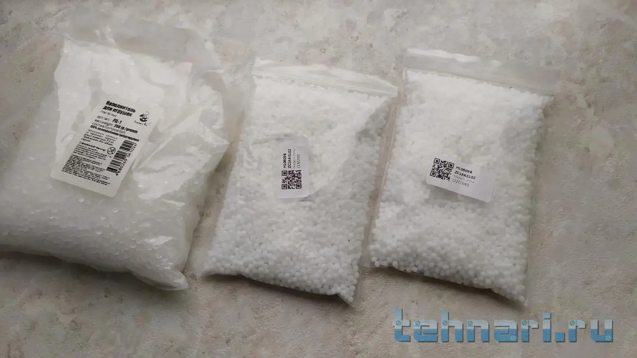

Пришлось работать с тем, что есть. Начал топить полиморфный пластик в духовке:
По мере топления, чтобы было меньше пузырей воздуха, по чуть-чуть добавлял свежих гранул:
Примерно через 2 часа потпления, когда пластик полностью заполнил лампы, вставил саморезы с пробками:
И оставил остывать.
Когда пластик остыл, он осел и в районе цоколя образовались большие впадины:
Заполнил их эпоксидкой:

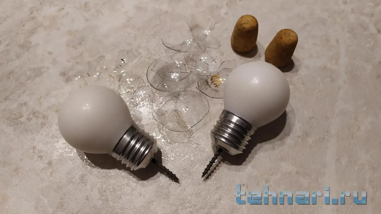

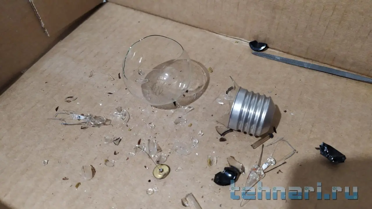

На утро обнаружил, что одна колба треснула так, что куски стекла отлетели от лампы. А мне нужны целые колбы, чтобы не повредить пластик при полировке цоколей. Замотал поврежденные участки скотчем и полирнул цоколи:
Далее полностью разбил колбы. Часа два вычистял куски стекла из-под цоколей и и в тех местах, где пластик и стекло спеклись:
Затем смазал саморезы суперклеем и накрутил на них пробки:
Несмотря на то, что в расплавленный пластик саморезы вставлял ровно, один из них сместился и пробка теперь накручена криво.
Вот финальные фото:
Вот небольшое видео:
В общем, все получилось кривоватоtehno013 А работать со стеклом муторно. Полчаса колупаешь стекло, 10-15 минут собираешь осколки. Чтож, опыт получен и повторять его больше нет желания.
