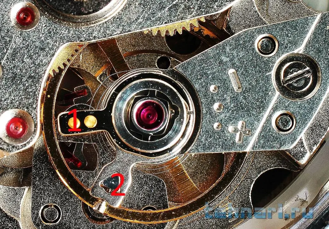

Кажется, понимаю для чего нужна регулировка колонки, наверное для этого, - для установки равенства амплитуд. Или скорее полупериодов, это как в синусоиде, смещение нулевой линии вверх вниз, для синусоиды - эта линия должна быть посередине.
Спасибо большое -v1ct0r- все получилось несмотря на изгиб внутреннего штифта, думаю его изогнули при регулировке. Да....часовое дело нисколько не проще радиодела.
Немного понаблюдал, ручной подзавод имеется, а вот автоподзавод работает очень лениво, то есть грузик крутится только если сильно мотать рукой. Причем, в обе стороны рабочий ход. Но посмотрим как на практике все окажется.

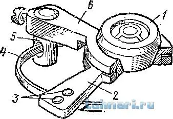

можно и так сказать, но это уже следствие, а не причина.
регулируется положение камня, перекидывающего вилку, относительно вилки в состоянии покоя.
Да, понял, я ошибся. Конечно, это подстройка нуля под храповик. Но это уже дело сервиса. Я тут настроил главное точность хода и все.

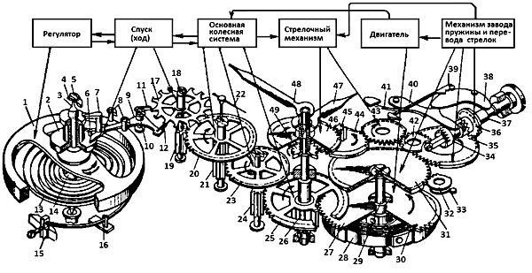

Материала в сети много, поэтому для начала порекомендую изучить конструкцию и взаимодействие деталей механизма (Это важно.). После этого снимите балансовый мост, снимите баланс, анкерное колесо и анкерную вилку, тщательно осмотрите их и их камни на предмет повреждений, особенно осей, скорее всего Вы одну из них повредили. Без перечисленных мною узлов при заводе должен легко и равномерно вращаться.
Спасибо.Буду читать и разбираться.
Вот Вам для примера.
